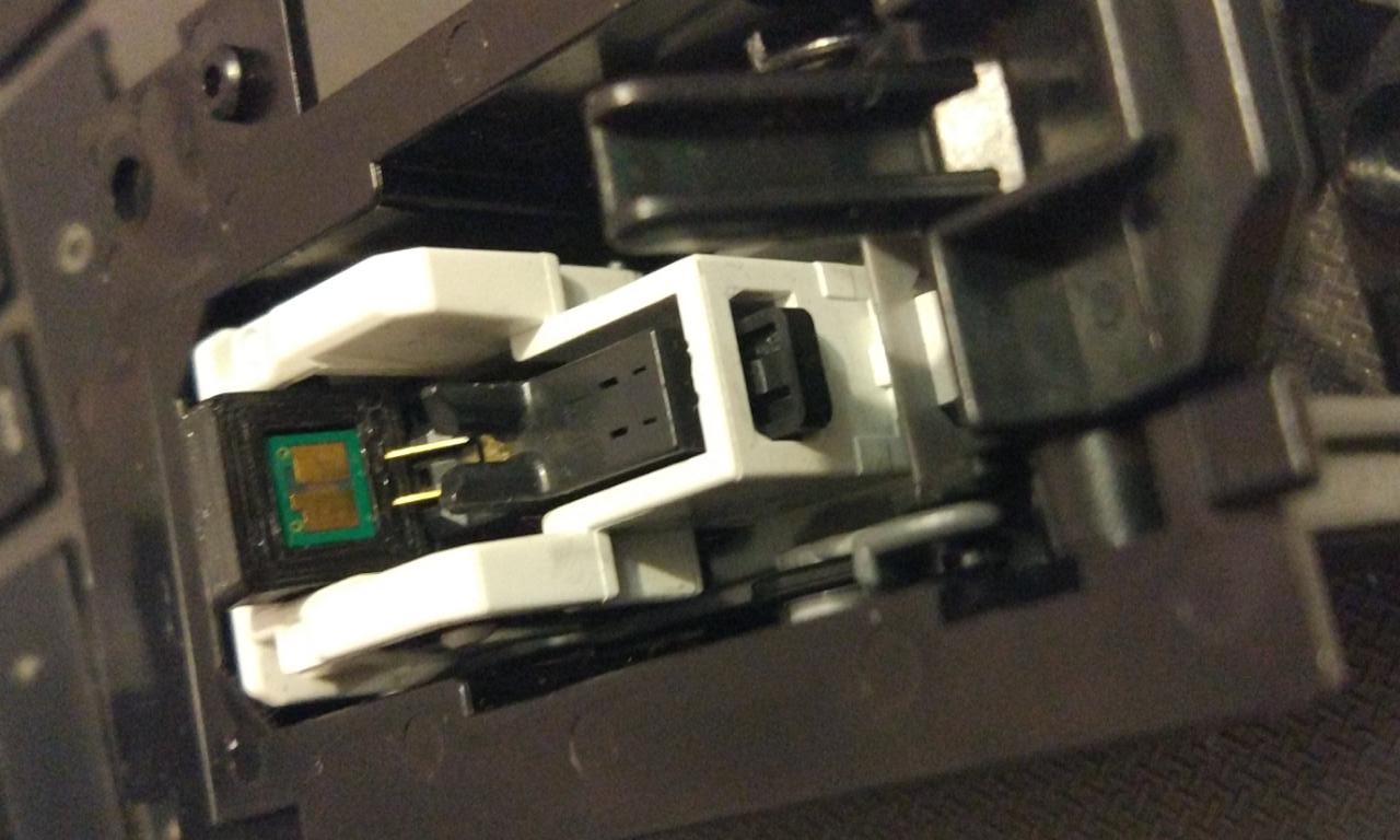

Друзья, такая беда, имеется данный аппарат, и собсна купили новые картриджи без чипов....
Как оказалось есть 2 типа фиксаторов чипов на ориг картридже: 1 - просто вставленный и 2 - Зафиксированный клеем
И к сожалению у меня оказался вариант 2, где на какой-то дьявольский компаунд зафиксирован чип.... я вроде в меру аккуратно ковырял сие идолище канцелярским ножом, и судя во всему повредил или текстолитину или чип, чип перестал инициализироваться...

А что сложного, я взял 3D принтер, напечатал "кроватку" под чип. снял чип с картриджа и защелкнул в штатный разъем. Не мешает ничему. Можно ставить картриджи с чипом и без чипа.
Ну а если уж что то случиться( Думаю гарантия не поможет)))) спокойно вытаскивается .
Все....
размер 10х10 мм , толщина 4 мм , углубление под чип 5х6 мм, глубиной 1,5 мм и пара полукруглых "выпердыша" по 2 мм полусферических по краям, которыми эта деталька фиксируется в механизме контактов чипа в штатное место.

8. _MAVR_ 19.01.23 22:09
https://dropmefiles.com/vpPCI вот файл для слайсера.
https://b.radikal.host/2023/01/19/WhatsApp-Image-2022-12-24-at-16.38.10.jpg
вот такая деталька.
https://b.radikal.host/2023/01/19/WhatsApp-Image-2022-12-24-at-16.38.1082d84369f5710661.jpg
вставляется и защелкивается

23. DimonNT 01.02.23 16:52
<cite><b>Вася</b> (21): проверил, работает, фиксируется надежно</cite>
Вы прям чётко по этой модельке печатали? У меня чё-то не получилось, такое ощущение что уши для фиксации надо с других боков делать
По идее так должно быть: https://www.avito.ru/omsk/orgtehnika_i_rashodniki/...2544565896
Отредактировано 17:00 01.02.23 DimonNT
24. Вася 10.02.23 14:56
(23) да
вот правильная установка чипа в детальке для 59го картриджа
https://cloud.mail.ru/public/4cxt/Fz4PACgKg
