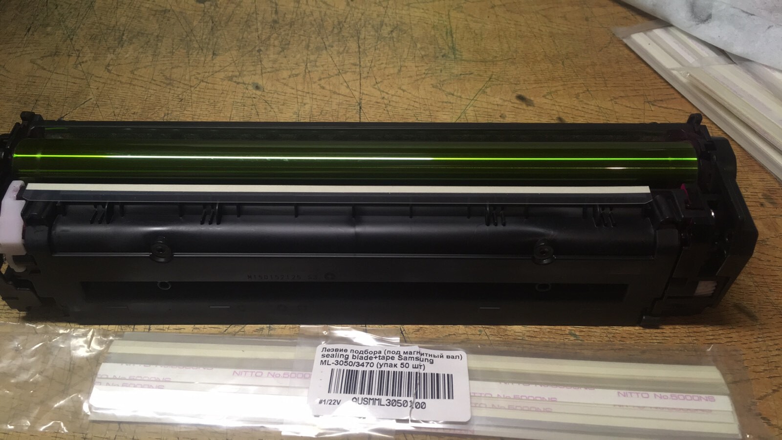

Подошли к концу наши запасы лезвий подбора магнитного вала H1525DRSBLD-4T.
В продаже они отсутствуют, другие тоже не попались на глаза.
Подскажите, пожалуйста, кто чем пользуется ?

4. Misha 19.05.23 15:55
- Лезвие подбора (под магнитный вал) sealing blade + tape HP LJ 1010 (упак 50 шт) AGHPLJ1010240
- Лезвие подбора (под магнитный вал) sealing blade + tape HP LJ 1300/1150/1200 (C7115) (упак 50 шт) AGHPLJ1320060
- Лезвие подбора (под магнитный вал) sealing blade HP Color LJ CP3525 (CE250) (упак 50шт) BUHPLJ3525080
- Лезвие подбора (под магнитный вал) sealing blade + tape Samsung ML-3050/3470 (упак 50 шт) AUSMML3050100
- Лезвие подбора (под магнитный вал) sealing blade+tape Samsung ML-3750 (MLT-D305)/SL-M3320/3820 (MLT-D203) (упак 50 шт) AUSMML3320050
вот такие заказал

8. Misha 01.06.23 09:44
Приехали пленки.
1) https://e.radikal.host/2023/06/01/0-02-0a-5cb3d5ed...aec326.jpg
чуть покороче, чем надо, по плотности хорошая. Samsung ML-3050/3470 (упак 50 шт) AUSMML3050100
2) https://e.radikal.host/2023/06/01/0-02-0a-09bf128f...bc66f6.jpg
подлиннее и пошире на пару миллиметров, чем первая, но все равно немного не хватает по длине. Но думаю можно клеить, так как сыпят в основном по середине цветники. Samsung ML-3750 (MLT-D305)/SL-M3320/3820 (MLT-D203) (упак 50 шт)
3) HP Color LJ CP3525 (CE250) (упак 50шт) BUHPLJ3525080 - вообще шляпа без скотча
4+5) HP LJ 1010 (упак 50 шт) AGHPLJ1010240, HP LJ 1300/1150/1200 (C7115) (упак 50 шт) AGHPLJ1320060 - мягкие и короткие

(8) спасибо за отчёт. итого моя догадка про +tape оказалась верной... а cp3525 хоть толстые? всё же А3, на любой А4 по длине подойдёт...
да, помню тоже резал и клеил плёнки, мне не понравилось.
14. Misha 01.06.23 15:56
(13)3525 тонкие и это а4)
