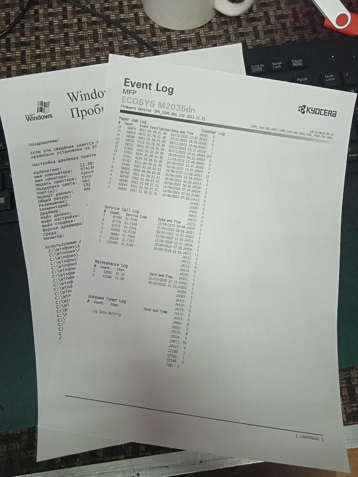

17. kgbeast 08.12.23 11:30
(16)Думаешь принтер распечатает?

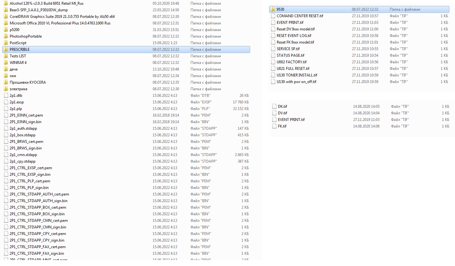

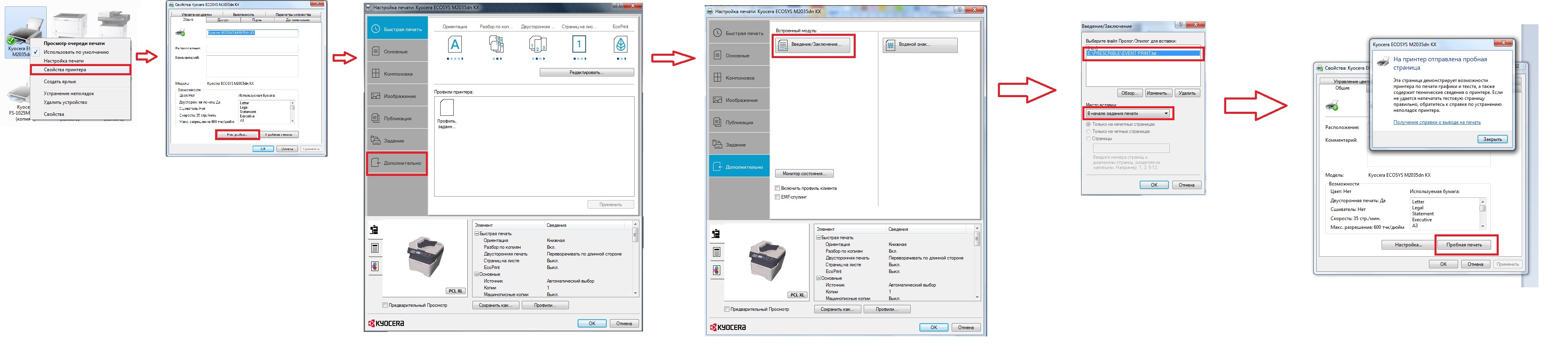

18. staler 08.12.23 12:26
(17) Да. всегда так делаю. У меня дежурная флешка с прошивками, тест листами и FRPO командами.
Любое первое общение с аппаратом начинаю со снятия эвентов
https://e.radikal.host/2023/12/08/xx.jpg
ну а если принтер не может, например без экрана, то через драйвер отправляю на печать.
В свойствах самого принтера, в настройках есть закладка "дополнительно". В ней есть кнопка "введение/заключение". Там добавляется этот файл, причем можно даже в *.TXT формате, ну и выбрать когда печатать, в начале или в конце задания. Потом печатаю пробную страницу и вместе с ней вылазит эвент
Отредактировано 12:30 08.12.23 staler
19. staler 08.12.23 12:41
поправочка.
<cite><b>staler</b> (18): причем можно даже в *.TXT</cite> только в TXT
https://e.radikal.host/2023/12/08/event79bac5872a85175e.jpg
на выходе получается вот так
https://e.radikal.host/2023/12/08/1702028576659.jpg
Отредактировано 12:44 08.12.23 staler
