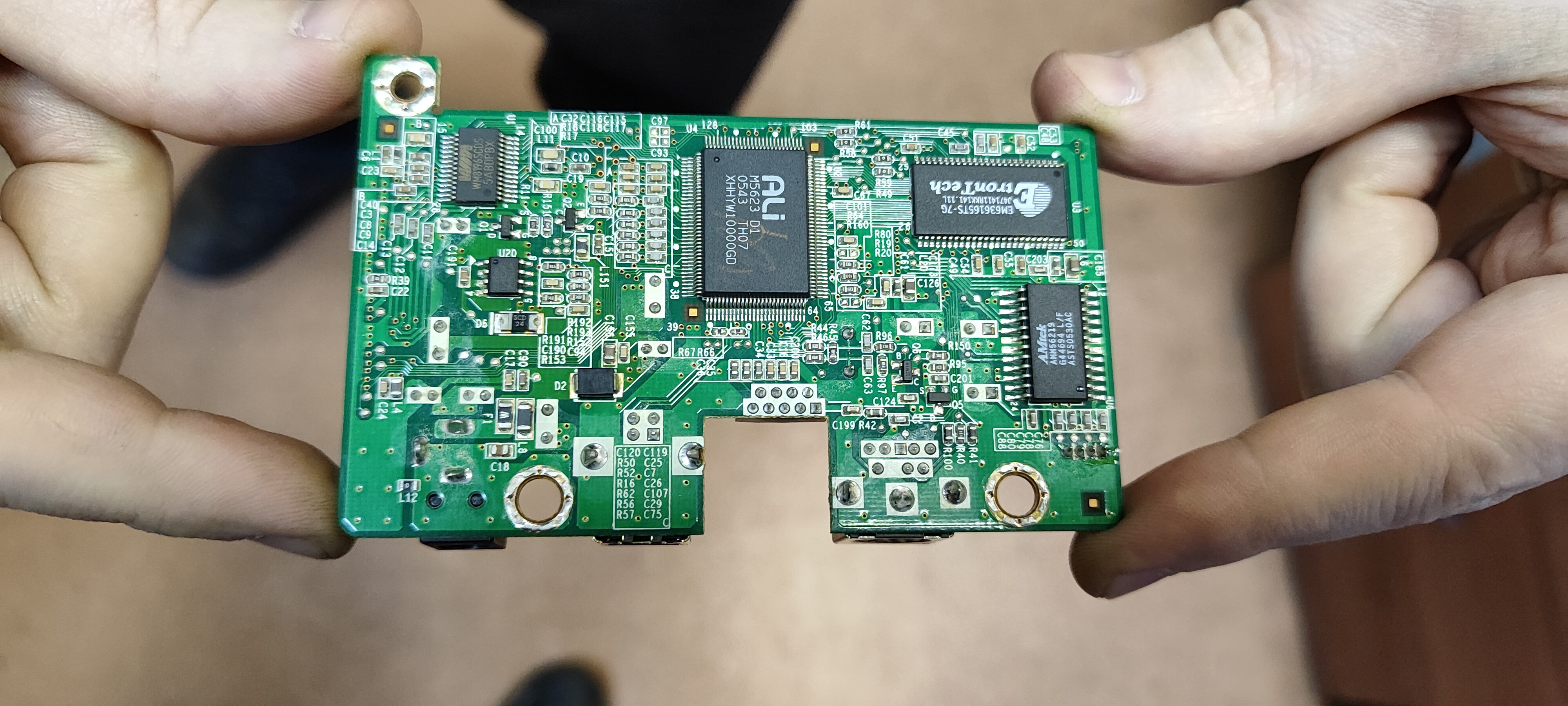

Всех приветствую.
Книжку прочитал, но ума и знаний от неё не получил :( Тапками не кидать! :)

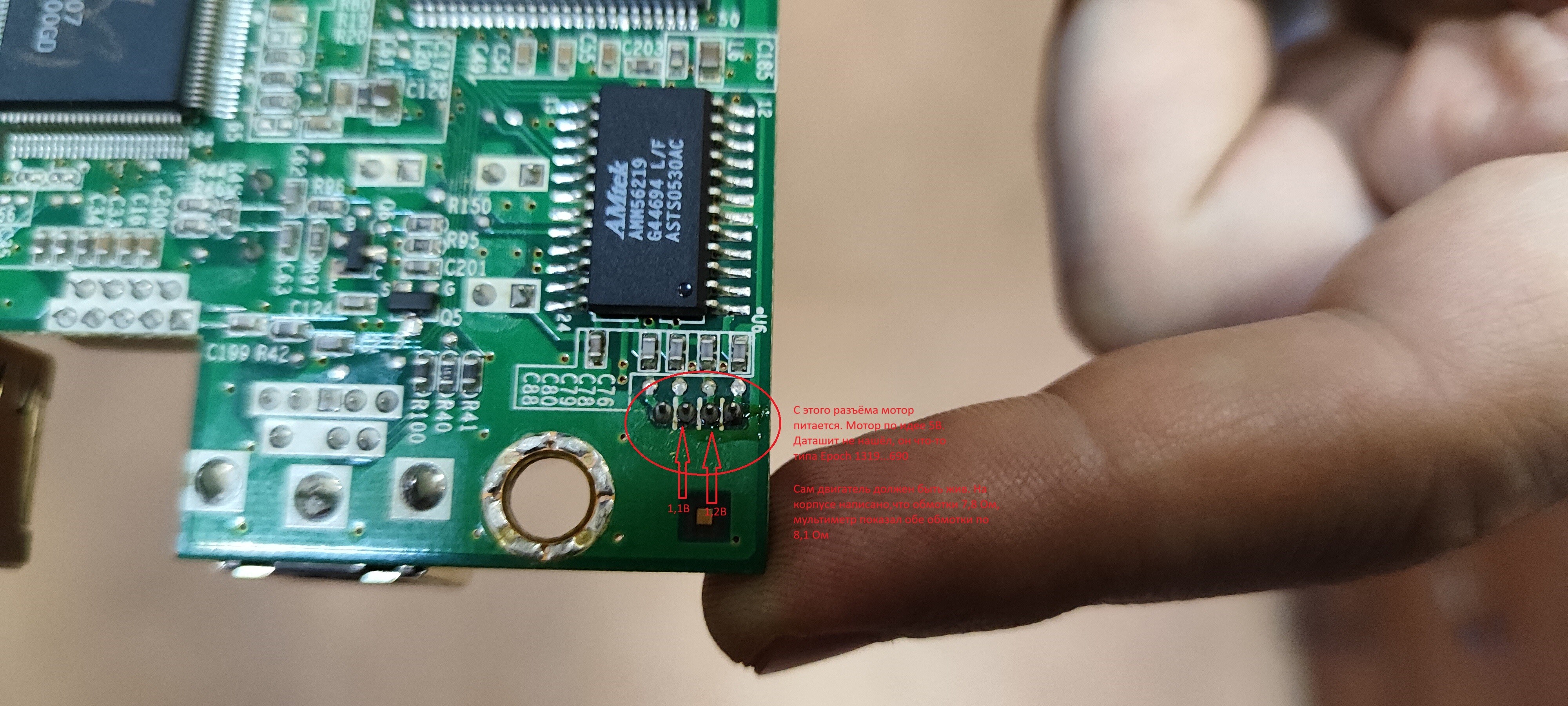

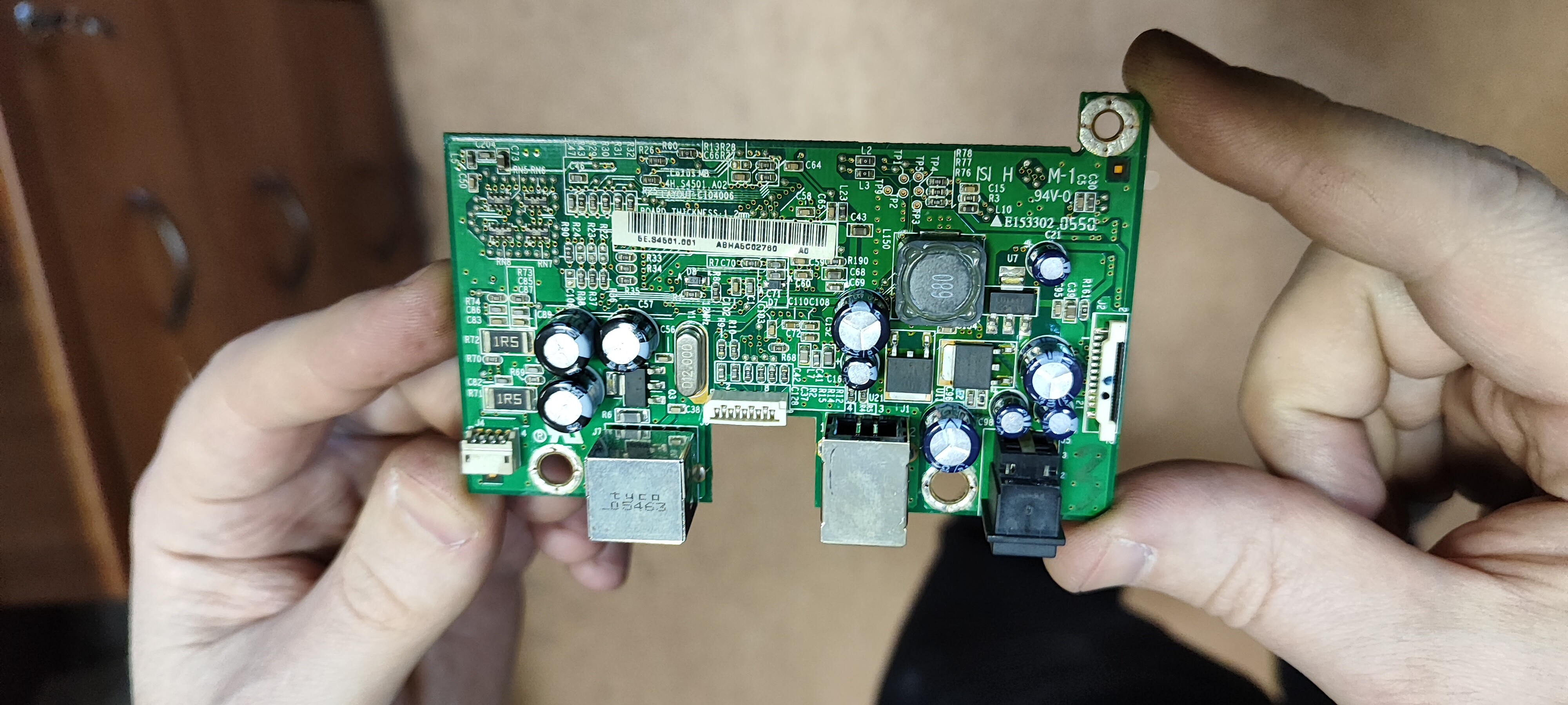

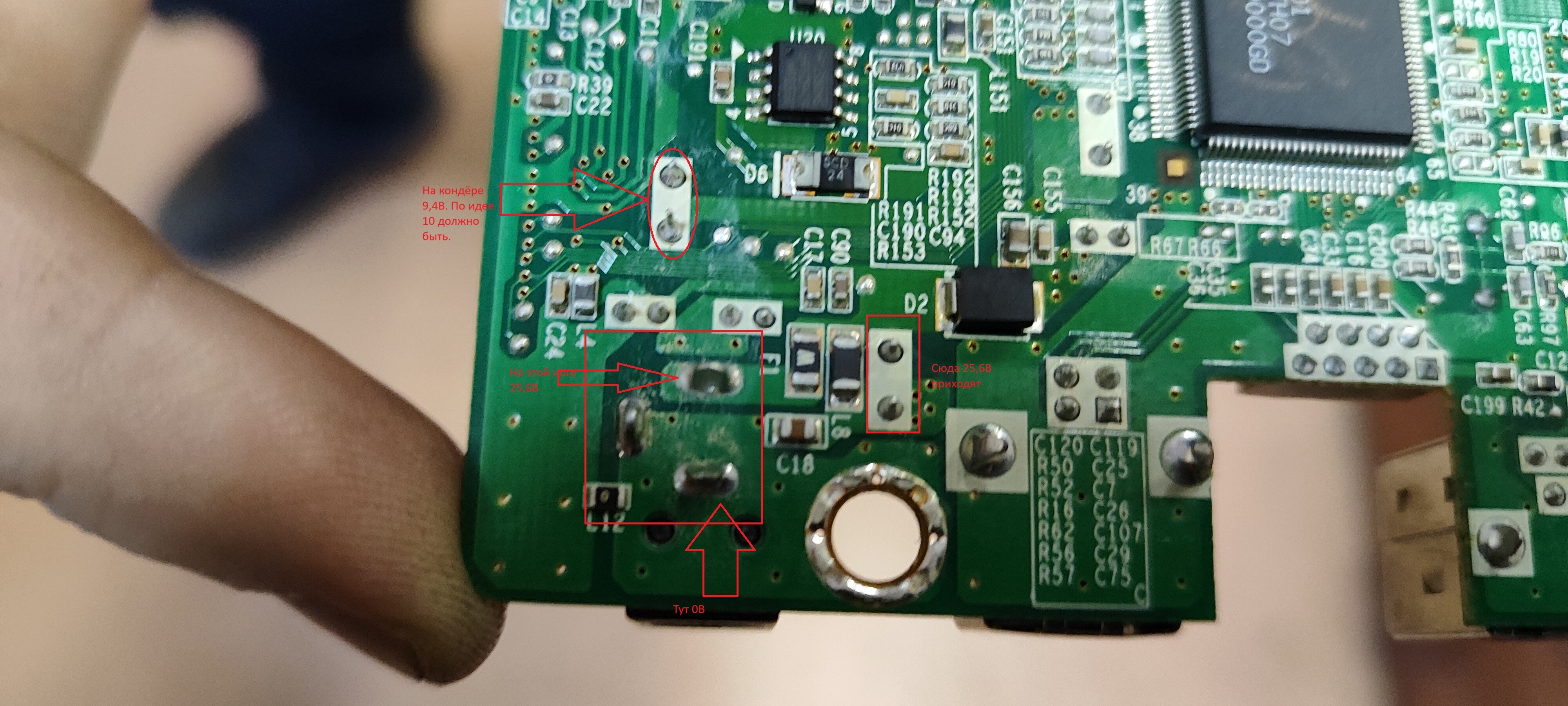

Накрылся сабж. Сначала сканировал белые листы, а потом стал в процессе сканирования виснуть (со слов пользователя). Забрал сканер подиагностировать (благо соседний корпус от меня) и вот что выяснил:
1. Включаем сканер, на небольшое время загорается линейка, затем тухнет, при включении моргает индикатор на морде сканера, запуск сканирования который (правый крайний), линейка стоит на месте и не двигается.
2. Адаптер питания в порядке, без нагрузки выдаёт 25,6В, в нагрузке хз. Должно быть 24В и в +/- 5% не укладывается, ну да ладно, некритично превышает или там 10% допустимо?
3. Дутых кондёров в сканере нет. Не выпаивал и еср не измерял, без выпаивания 100мкФ-овый показывает еср 1,2 при допустимых 0,6, но и ёмкость 222 показывает, а потому что сложилось то, что висит в одной цепи, ну как я понимаю, но да ладно, всегда позже проверить можно правильно)
4. На входе на плату сканера 25,6В в наличии, при включении выдаёт 25,6В, никаких при старте скачков аля спалю вам хату и дам 40В нет :)
5. На одном из кондёров 9,4В, а должно быть 10В (или там просто его максимум допустимый, а не то, что должно на нём быть?), на другом кондёре 25,6В, вроде как в аптеке.
6. На разъёме двигателя (4 контактном) на двух средних контактах 1,1В и 1,2В соответственно. Непорядок, двигателю вроде как 5В надо. Само двигло в порядке, что-то вроде Epoch 1319...690 не запомнил точную аббревиатуру его, на сайте епоча такого двигла нет, архивная модель. Но зато 7,8 Ом на обмотках есть, на каждой по 8,1 Ом, значит в порядке (да и шестерни живы все и легко руками крутится всё).

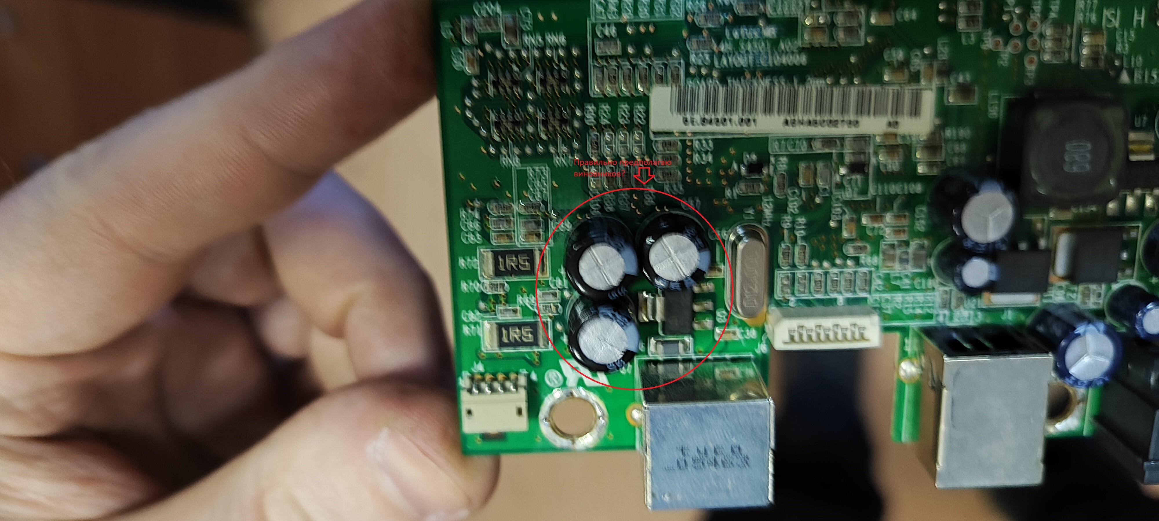

Так вот. Подозреваю я всё же усохшие кондёры на плате. Правильно думаю или там есть ещё на что глянуть, ну и что я могу со своими "высококлассными" знаниями? :) Расскажите, что и как проверить, куда ткнуться, чтобы понять, что там не пашет в сканере этом.

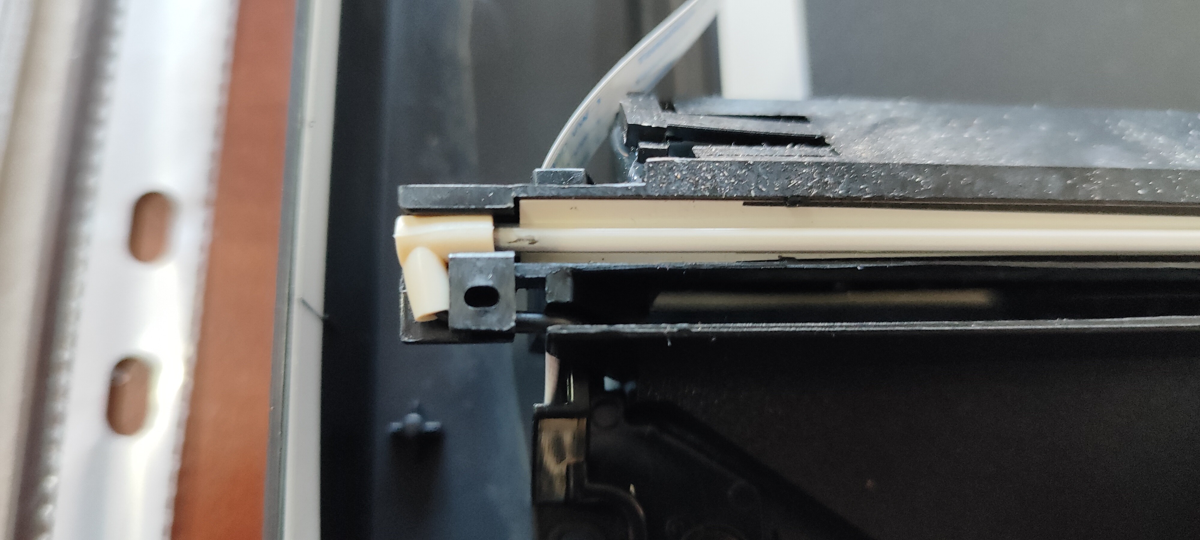

Картинков наделал:

1. kgbeast 28.02.24 06:44
Я на одном сканере Epson менял все электролиты на плате просто по сроку службы. Потом ради интереса измерил параметры - 9 из 10 были на выброс, один почти на грани.

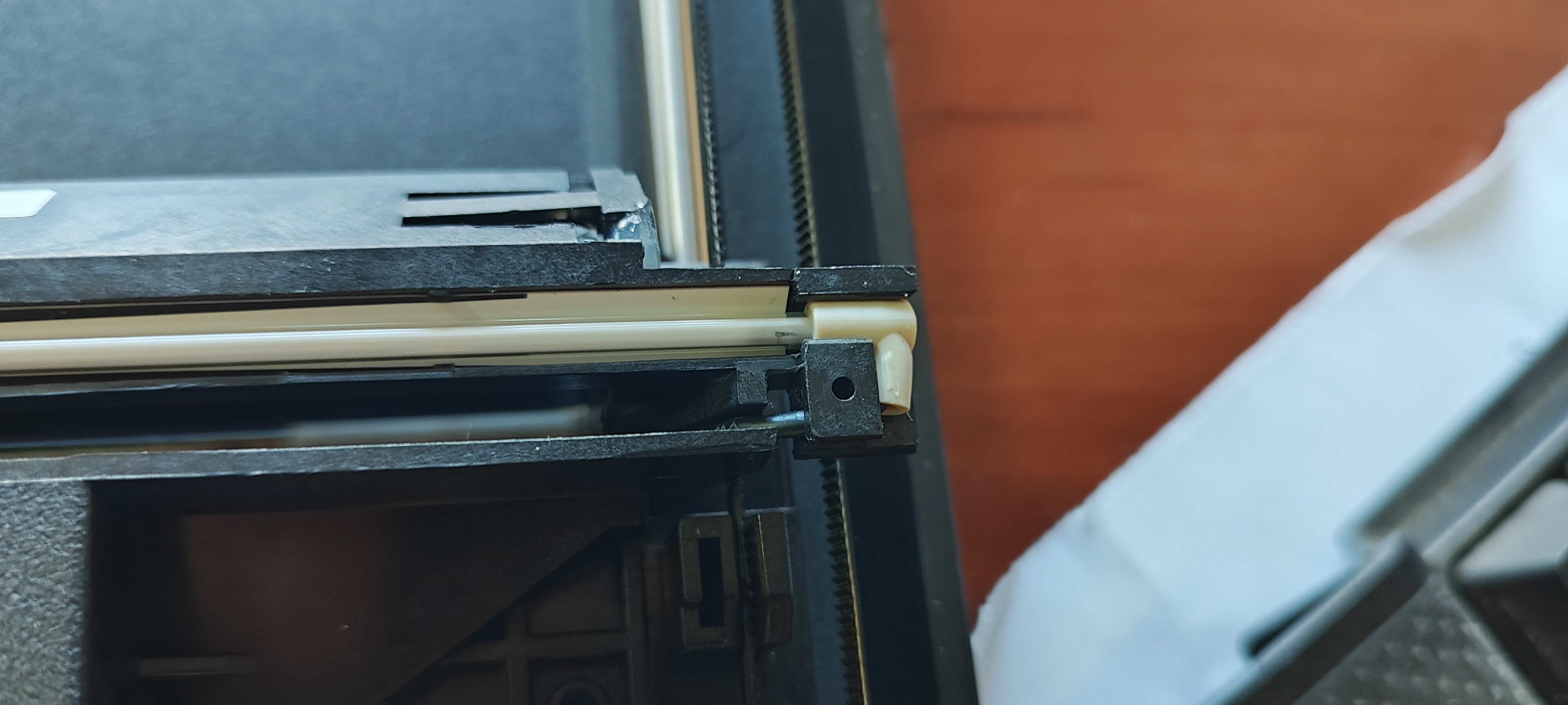

а ещё забыл... фиксатор каретки в каком положении?
4. Remontnik 29.02.24 00:30
Тёмных областей нет, неважно в каком положении сама лампа, она не едет, защёлка снизу в открытом положении конечно же.
А вот кондёры трупы. Кондёр с 47 Омами ESR'а, ещё один с 0,14 кОмами и третий, который показывает 30 пикофарад и нифига более - это явно адиос пендехос :) С этим и нао разобраться, а потом дальше смотреть. Но лампу пока исключаем потому что описанного на ней нет.
Отредактировано 00:33 29.02.24 Remontnik

Не суждено, видимо, отремонтироваться этому сканеру. Все 10 кондёров заменены, напряжение на двигло вообще пропало и стало по нулям, хоья на самих кондёрах, на выводах 25,4 (уже не 25,6), а вот где 9,6 было стало 7,4. Лампа по-прежнему не двигается потому что нечем двигателю питаться да и тёмные области заметил.
Не знаю, что я сделал не так, но я поставил кондёры другого вольтажа, там были 100мкФ, 35В, часть 100мкФ 25В, 10мкф, 35В и 10 мкФ 25В. Я поставил все кондёры на 35В вместо 25, а ёмкости те же самые. Или в данном случае так нельзя было?

Ещё вопрос, вдруг всё же недоглядел. Измеряю напряжение на кондёре, тыкая щёпом в землю (в любое место аля винт на плате) и дальше по выводам кондёра. Правильно ли, что на однмо выводе енсть напряжение, а на другом нет? Вроде же нет, то есть один вход, а другой выход. Или не так?
Куда оно могло пропасть напряжение непонятно. Где-то оно стало меньше на выходах кондёров (или входах), а на разъёме двигателя пропало в 0. Может резистор посмотреть и катушку. Я при тыкании щупом случайно попал щупом в вывод катушки L8, а вторым в предохранитель F1 рядом и там сверкнуло слегка, но вроде не сгорело с виду и поведение сканера не поменялось, вот думаю, а не я ли источник допю проблемы или пофиг катушке той? Или это примерно как два вывода кондёра замкнуть между собой, чтобы снять с него заряд? Это в ютюбе познал, но так делать низя по-хорошему :)
8. kgbeast 05.03.24 21:32
<cite><b>Remontnik</b> (7): Правильно ли, что на однмо выводе енсть напряжение, а на другом нет? Вроде же нет, то есть один вход, а другой выход.</cite> Неправильно. Если это полярный конденсатор, то один вывод "+", а другой "-". При пайке следует обращать внимание на соблюдение полярности.
9. Remontnik 05.03.24 22:15
Ну значит с кондёрами всё ОК. Белой полоской на кондёре к соответствующей метке на плате. Ничего там сложного нет.
Но тогда куда пропали даже крохи напряжения с разъёма двигателя остаётся открытым. Попробую до конца недели, ежели получится, ещё потыкатьсям туда, где хоть что-то как-то знаю.
С пайкой всё ОК. Была бы не та полярность - уже конфетти было бы)

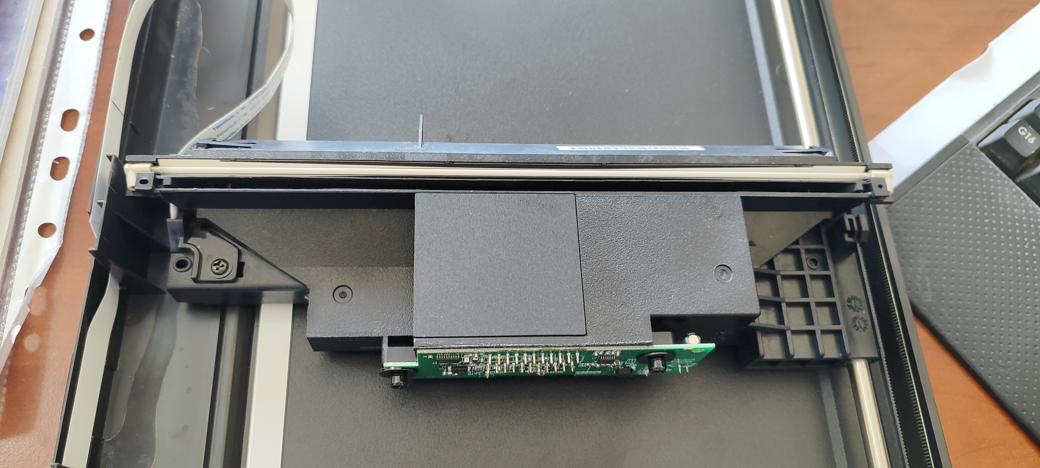

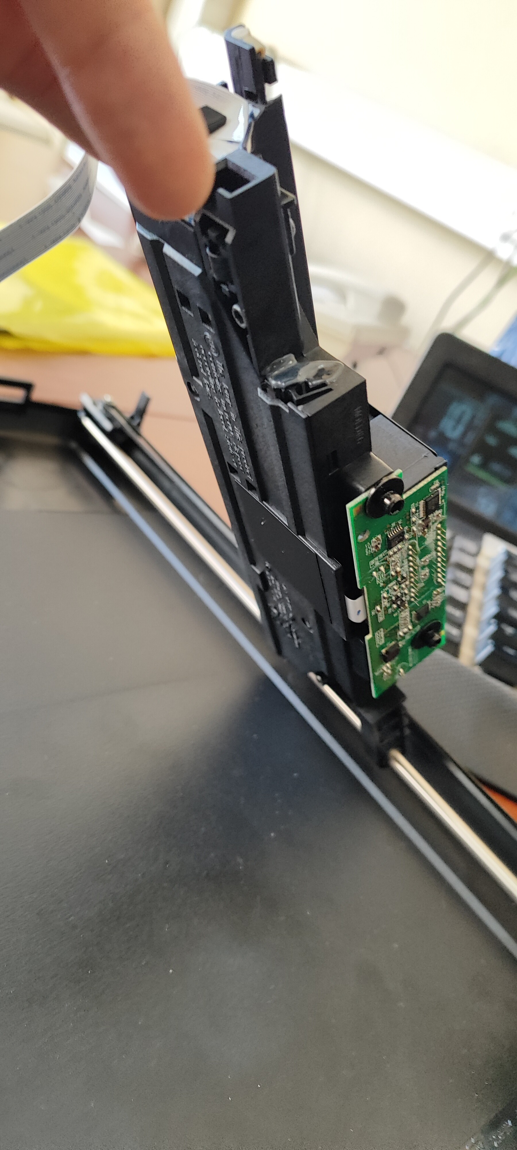

для начала подключи вторую лампу, в этом сканере их 2
можешь ещё попробовать поменять кондеры в обоих инверторах
один под крышкой каретки, второй в крышке сканера рядом с 2 лампой

и могу посоветовать ещё прозвонить каболь между крышкой и сканером

20. GSE 07.03.24 18:18
(19) издеваешься? тебе сколько лет?
фотопленка, свема, 24 или 36 кадров на одной
сними белую пластину на крышке - увидишь 2 окно 2 лампы, она используется для сканирования фото-пленок

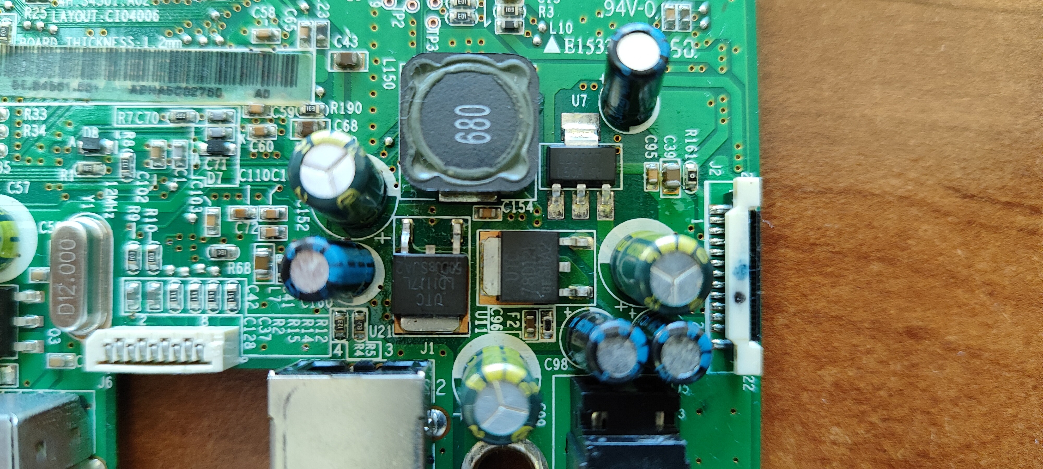

А теперь о том, что сегодня успел сделать в перерывых от других рабочих дел.
Напряжение на 24-ой ноге микрухи - 25,5-25-6В, как на входе. Это вообще законно? 4,2В на 12-ой ноге, 5.0В на 11-ой ноге, на каких-то других есть по 3,3В напряжения и по 1,1В и у части ног 0-ли, ну а 4 ноги земляных не трогал само собой.
(11) U7 - LD1117, U11 - UTC 78D12L, U21 - UTC LD1117L
https://e.radikal.host/2024/03/07/IMG_20240307_094440.jpg
https://e.radikal.host/2024/03/07/IMG_20240307_094448.jpg
https://e.radikal.host/2024/03/07/IMG_20240307_095120.jpg
Ну уже в понедельник прицеплю крышку и посмотрю на вторую лампу, если пропустил её наличие, соответственно и ПО поставлю.

26. kgbeast 08.03.24 05:44
<cite><b>Remontnik</b> (22): U7 - LD1117, U11 - UTC 78D12L, U21 - UTC LD1117L</cite>
U7 - LD1117 - не вся маркировка, это только название серии, а ещё должно указываться напряжение стабилизации или то, что стабилизатор настраиваемый.
U21 - UTC LD1117L аналогично, не указал напряжение
Вот картинка для примера https://ae04.alicdn.com/kf/Hf0a9ddb9d90f4c84a6699c4235e5e85el.jpg здесь во второй строке написано 3.3 - это напряжение стабилизации 3.3В
U11 - UTC 78D12L - здесь после 78D указано напряжение 12В - его наличие проверял?

33. Remontnik 12.03.24 11:02
Кривая картинка = дрова. Почему-то на дровах от 3490/3590 без приписки фото сканы отличные, а на его "родных" дровах муть.
Думаю инверторы спрятаны в корпусе каретки с лампой и оптикой, под пластиковой заглушкой, ну типа киосеры 1128, где мелкая плата сбоку в башке сканера.
