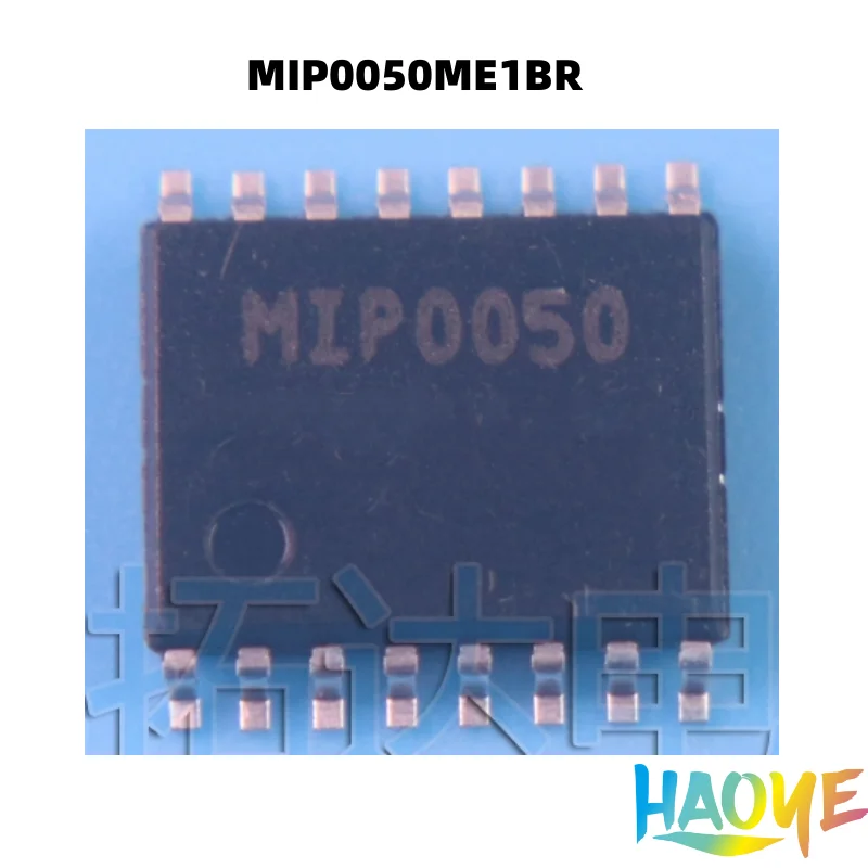

Шо та есть , за исключением... Печку и её управление брать не будем, ибо у тебя схема от струйника. А в этом есть пару сигналов из форматера: sleep и off (и zerocross, но это выход). Как оно работает, я пока перевариваю, потому что информацию беру из схемы соединений и надписей на плате. Помню, что если рабочий аппарат воткнуть в розетку -он сам включается, кнопу нажимать не надо - а выключить кнопой можно. Меня мучает вопрос: Должен ли запустится блок питания до 24 Вольт, если 11-пиновый разъём, который идёт к форматеру подвесить в воздухе. Микроба там такая:
https://ae04.alicdn.com/kf/S33b179a5fedd42db812df5198467d1abf.jpg
Лень, конечно, а придётся. Аппарат этот мой - подарили, кто не справился. Совсем свежий, Жаль бросать, сердце кровью обливается.

3. Кузьмич 20.04.24 14:09
кондёры выпаял и проверил, всё чинно. Побродил по инету, - заказал шимку (130р), ибо были случаи.

15. Кузьмич 03.06.24 13:30
поменял ШИМку, дело не в ней. Померял питание на SPI-ках - 3.3 вольта есть, буду греть проц. Если не поможет -выкину энтот аппарат.
