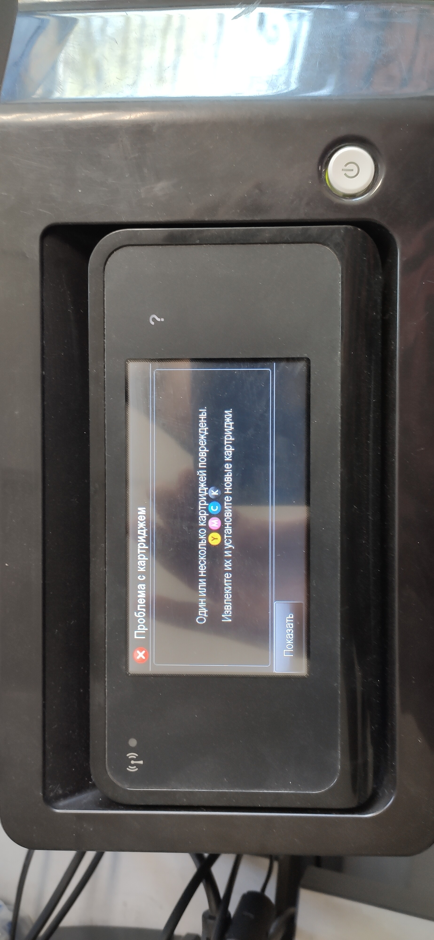

Доброго времени суток, попался в руки плоттер HP T520 с ошибкой картриджей, прошерстив часть форумов толкового ответа с решением проблемы не нашёл и по этому я тут, приехал аппарат с данной ошибкой и несколькими комплектами картриджей(ориг), со слов клиента при данной ошибке он менял картриджи на абсолютно новые и ошибка не уходила, на все картриджи которые есть аппарат ругается на все 4 картриджа при любой комбинации, сброс аппарата до заводских настроек не помог, замыкание контактов слежения тоже результата не дало, может кто сталкивался с подобным явлением, ибо новый комплект картриджей не дешёвый и запороть их не хотелось бы, куда копать и что делать?

17. SaymoN 17.05.24 05:55
(16) изначально и на данный момент ошибка появляется сразу после включения спустя 10-15 секунд, ни одна клавиша кроме знака вопроса не доступна.
Тут фото https://disk.yandex.ru/i/K3D8WPvAz6vZgA
18. SaymoN 17.05.24 06:01
(15) вот именно это я и делал, после чего аппарат перезагружается, я выбираю язык, регион и он сразу выдает на дисплее ошибку https://disk.yandex.ru/i/K3D8WPvAz6vZgA

(17) , (18) <b><cite>SaymoN</cite></b> ... Продублирую Фотку для "смотрибильности" ... , ТУТ:
<cite><b>SaymoN</b> (17): Тут фото:</cite>
<cite><b>SaymoN</b> (18): сразу выдает на дисплее ошибку:</cite>
https://e.radikal.host/2024/05/17/IMG_20240517_095106.jpg
На выключенном аппарате снимите головку ... , включите и попробуйте зайти в Меню - "Замена печ. головки" ...
