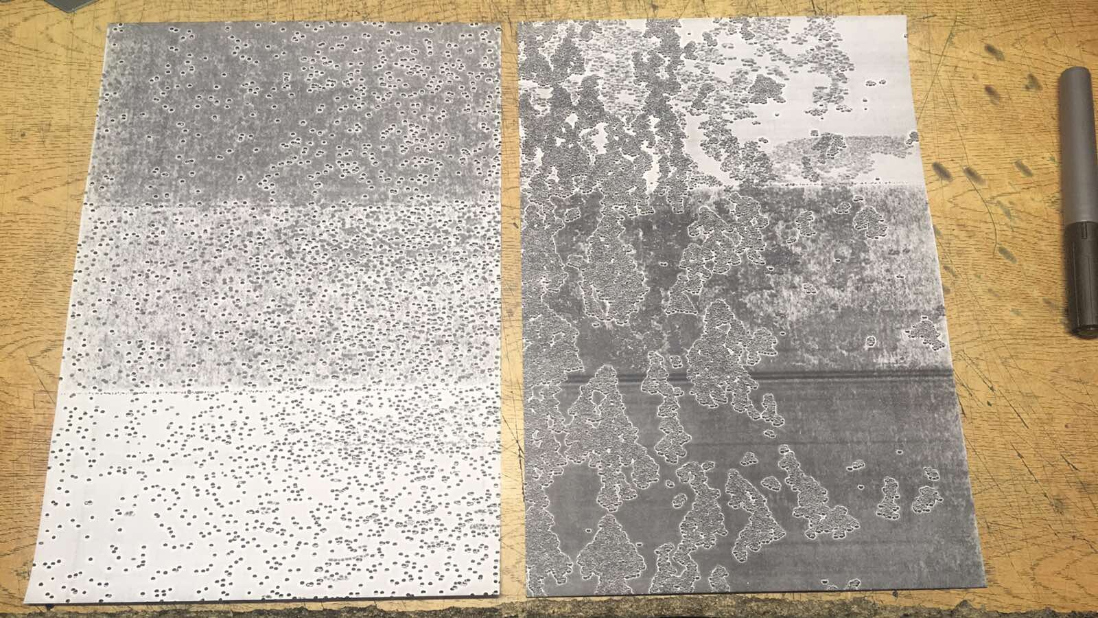

Kyocera Ecosys M3145dn при печати дает вот такое изображение:
https://e.radikal.host/2024/05/29/0-02-05-bfda9b5c...4e8387.jpg
Слева лист с родной проявкой, справа с подменной.
На данный момент успел только подкинуть часть драм-юнита от DK-3190 (там где сам фотобарабан и бункер отработки).
Данные дефеты наблюдал когда с дистанционными кольцами были проблемы, но тут все ок, да и проявку менял. Вот смущает только, что изображение дефекта меняется.
Может ли дело быть в платке, которая установлена в драме ?

полезного изо нет, фон нарастает в обоих случаях с каждым оборотом барабана. или убывает, не указана передняя кромка, но думаю скорее нарастает. как если бы заряд вообще не снимался с барабана. контакты, плата хвпс. а, ну да, трансфер заизолировать для начала, как самое быстрое. та платка - даже не знаю что в ней могло такое дать...

<cite><b>СОВА</b> (7): скорее даже не прошивает, а утекает.</cite> Совершенно верно, это стекает заряд с поверхности фотобарабана на магвал. Обычно так бывает, если нет земли на фотобарабане, либо расстояние между фоторецептором и магвалом слишком мало.

<cite><b>Misha</b> (8): фон нарастает</cite> Ну тогда послушать (5) и со всех сторон очень вьедчиво изучить заземление на фотвал. Период то фотовала небось. :)
Но мне кажется, что тут двойной дефект. А может даже и тройной. Один в аппарате (земля на фв). И два на драмах. Причем у обоих возможно разные.

<cite><b>Misha</b> (8): без вала заряда картина не меняется вообще</cite> вот значит теперь хвпс, несмотря на его визуальную новизну, электронщику бы дать. чтобы при отсутствии ролика заряда была такая чешуя - это явно что-то поломалось на той плате. имхо.
<cite><b>СОВА</b> (10): Период то фотовала небось. :)</cite> отож. три раза на листе - это как раз где-то 95мм, а это и есть фотовал такого диаметра. ну печку в данном случае в расчёт не берём...

Заменил хвпс - все ок.
