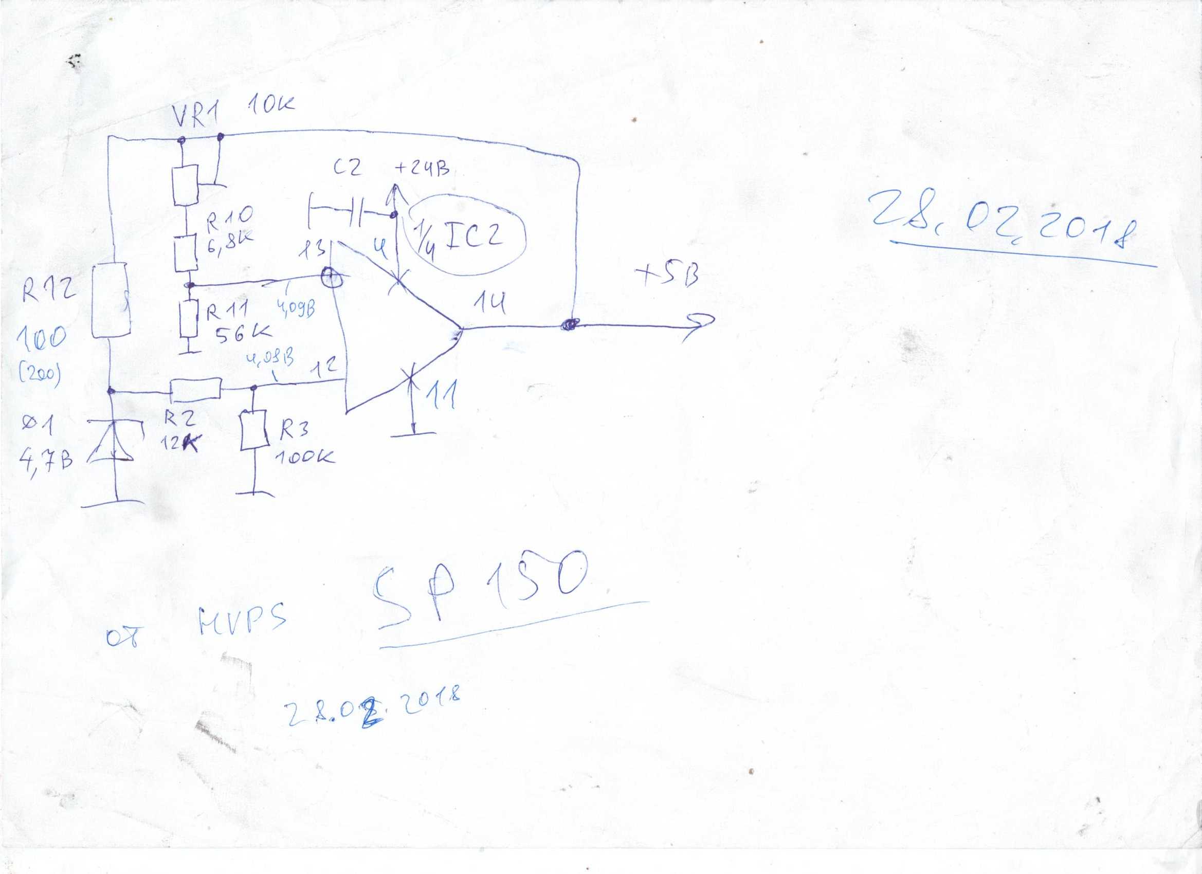

Когда-то помог одному из участников, а тут самому пригодилась своя же информация.
Ricoh SP150: Неисправность блока питания. LVPS Unit Fault
Похоже, типовуха, и такое ещё будет не раз.
В нынешнем случае обошлось заменой lm324 и резистора 100 Ом (поставил 200 Ом), стабилитрон уцелел.
Т.к. в своё время радикал сдулся, то из своего архива срисованное восстановил. Думаю, кому нибудь пригодится.
https://s1.hostingkartinok.com/uploads/images/2024...eb13d0.jpg
https://e.radikal.host/2024/06/03/001.jpg
Отредактировано 20:46 03.06.24 serry
1. serry 03.06.24 20:40
Да, забыл написать, что после ремонта высоковольтной платы, со своим картриджем выдавал-таки 391 ошибку, а с другим, проверочным, всё работает Ок. Оказалось, внутри картр. контакт был отогнут на зарядник (данный картридж попал к нам впервые, и похоже, сами пытатись что-то с ним сделать).
