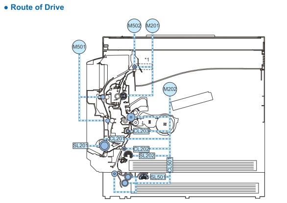

Блок выхода приводится в движение мотором в боковой крышке. Когда начинается работа, блок выхода стоит неподвижен. Затем лист выходит из термоузла и заходит в блок выхода. Предполагаю, блок выхода начинает вращать валы непосредственно перед поступлением бумаги в этот блок, т.е. после срабатывания датчика на выходе из термоузла (именно так устроено у Kyocera TA180, например).
Проверил работу датчиков прохода бумаги через сервисный режим - датчики работают. Хочу проверить работу двигателя, привода блока выхода, но не получается. Подскажите, пожалуйста, алгоритм. Сервис-мануал тоже не помешал бы. Если есть, поделитесь, пожалуйста. newroo@mail.ru

3. _MAVR_ 04.06.24 17:03
https://e.radikal.host/2024/06/04/2425.jpg
Открыл мануал и проверил. Моторы в калитке - это для дуплекса. Вал выхода крутит не только мотор дуплекса но и мотор печки, если нет дуплекса...
Дуплекс есть в аппарате или нет????
