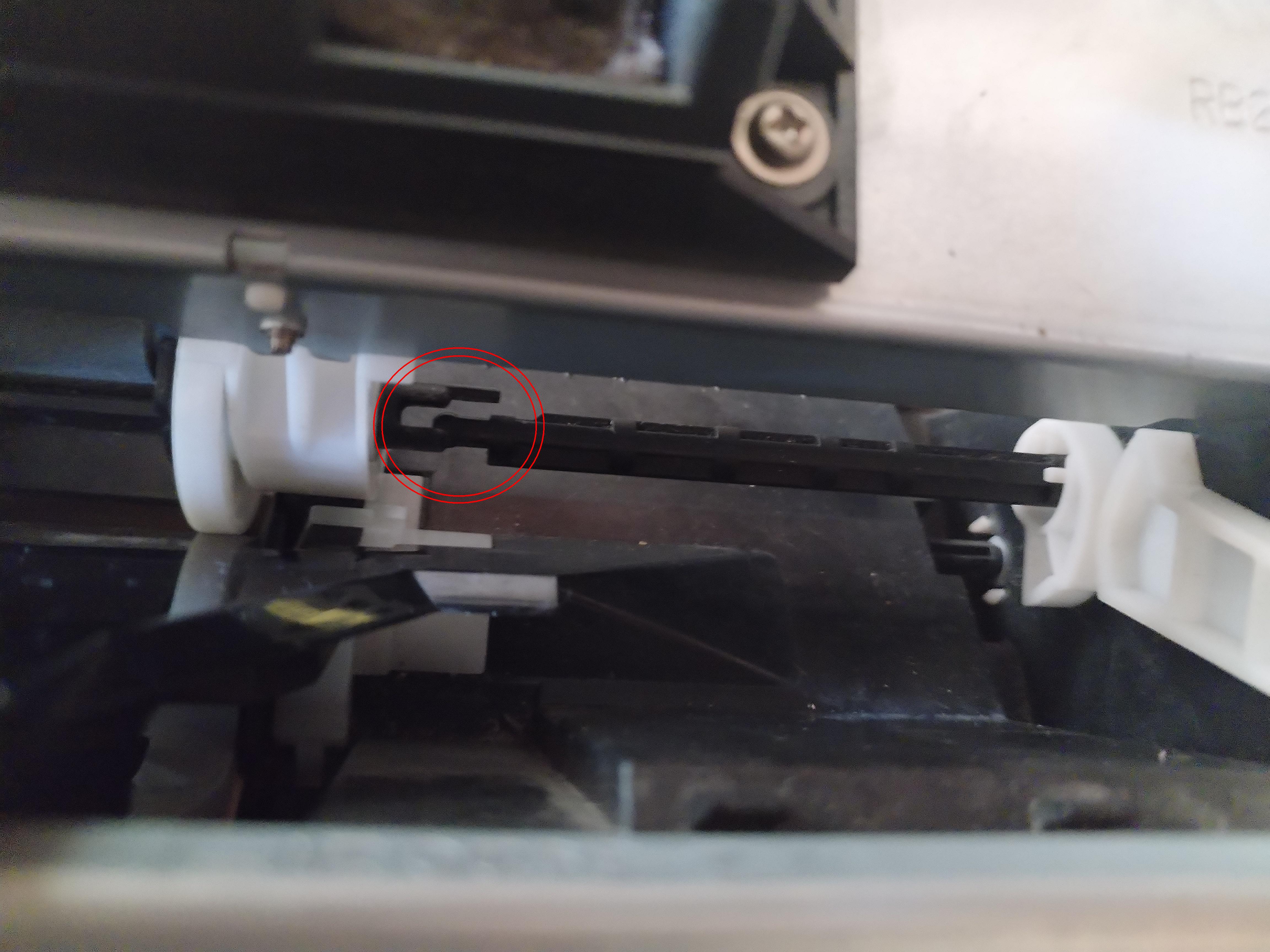

10. frogling 06.06.24 16:29
https://disk.yandex.by/i/TbI7GWD19MkcGg
Может там выпало что?
11. K_Andrey 06.06.24 19:59
(10) одна часть оси должна быть состыкована с другой.Ну и все другие детали правильно установлены.Тут ролика захвата пока не вижу вообще.Нужен более общий вид всего узла.На этой фотке ничего толком не разглядеть.Что это там за деталь чёрная с желтым?
Отредактировано 20:02 06.06.24 K_Andrey
12. RAN 06.06.24 20:43
<cite><b>frogling</b> (10): Может там выпало что?</cite>
Вот ЭТА часть обведена Красным овалом ... , почему недовставлена ось привода в ось ролика захвата ??
https://e.radikal.host/2024/06/06/HP-LJ-3300.jpg
Как ранее было замечено :
<cite><b>K_Andrey</b> (11): одна часть оси должна быть состыкована с другой.Ну и все другие детали правильно установлены.</cite>
Отредактировано 20:47 06.06.24 RAN
13. frogling 07.06.24 09:31
Ребята, это я делал, и ролик захвата ставил «горбатой» частью наружу, ну, так, как увидел его положение в видео по разборке HP LJ 1100.
Буду пробовать ещё.

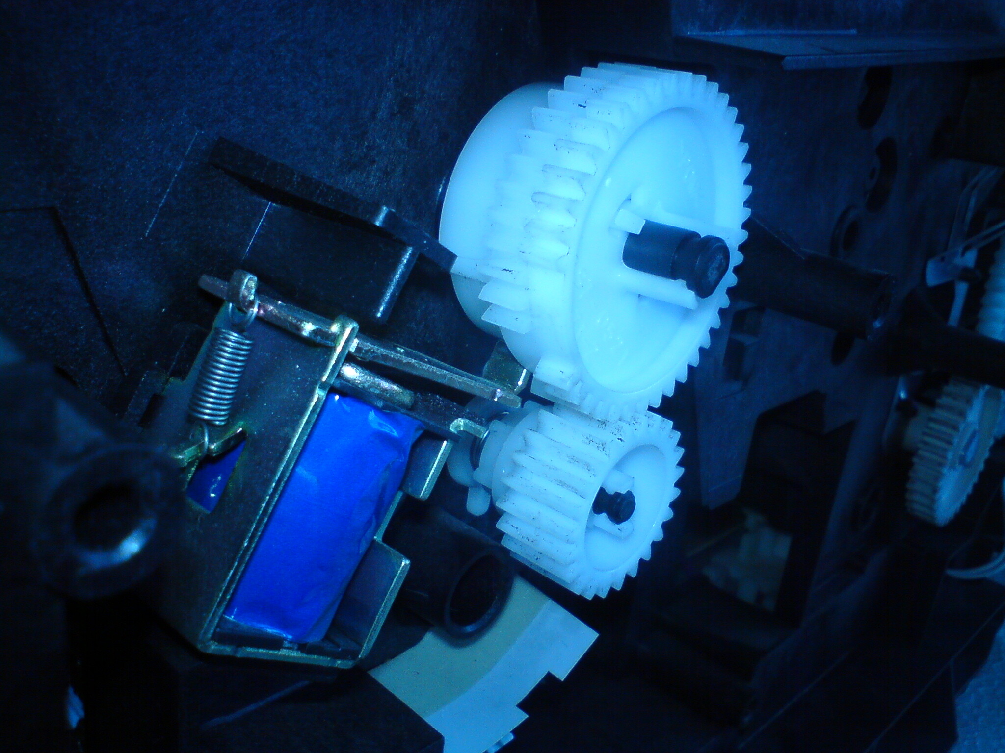

14. _MAVR_ 07.06.24 22:49
Так ты расскажи, что у тебя случилось.. а то как то пространственно - " Собрал, а МФУ не печатает ".
Бумагу не берет, бумага не проходит, бумага без изображения.... Что конкретно???
Вангую ( _Маврую_))) - ось привода вправо придавил и теперь на муфте регистрации на электромагните якорь перекосило.)))))
Отредактировано 22:52 07.06.24 _MAVR_

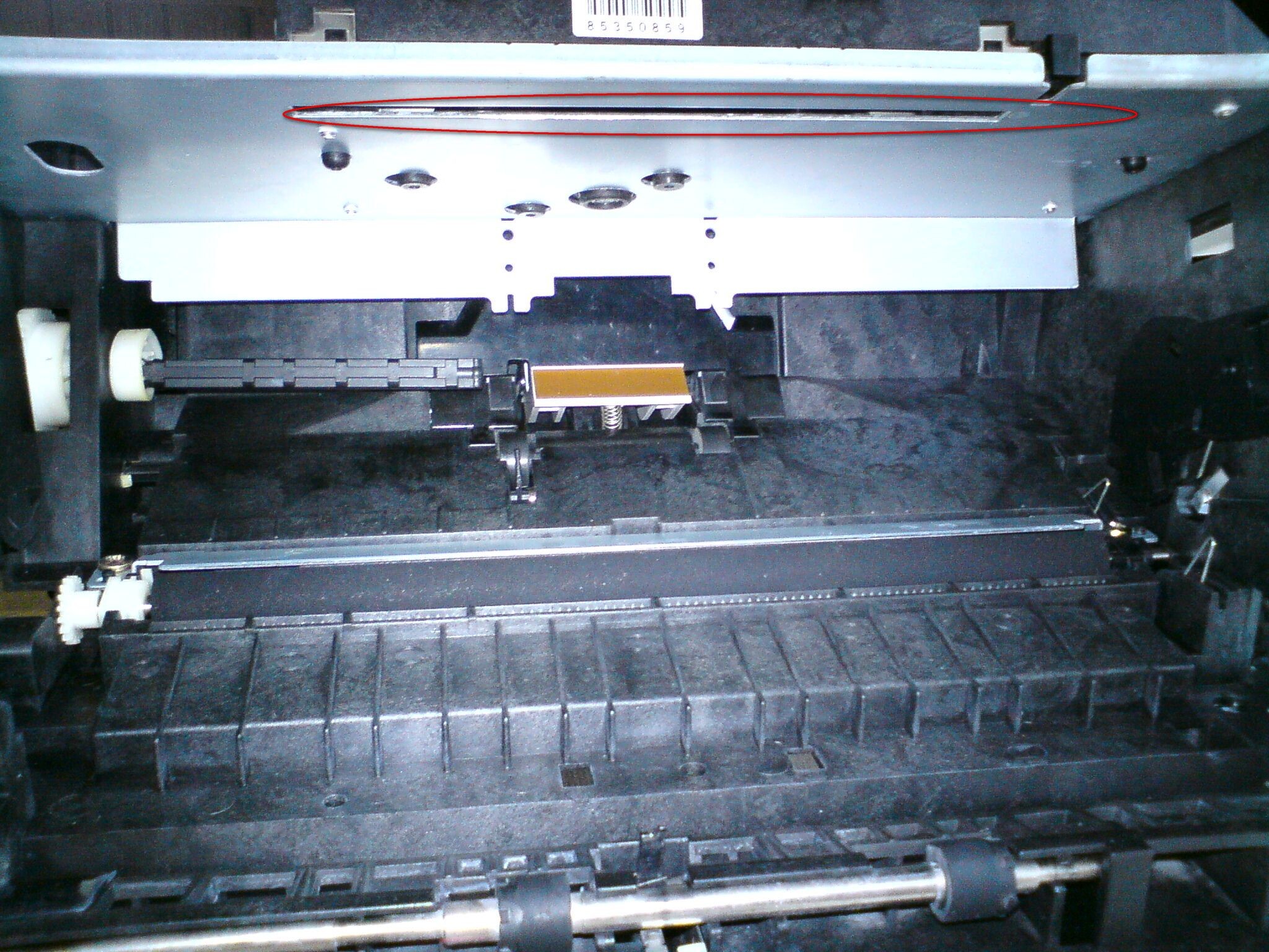

15. K_Andrey 08.06.24 13:54
(0) Вот фото HP LJ 1100(первые два фото,с роликом и без него) и Canon LBP1120(почти то же самое,третье фото).Какие еще вопросы ?
https://e.radikal.host/2024/06/08/DSC00147.jpg
https://e.radikal.host/2024/06/08/DSC00114.jpg
https://e.radikal.host/2024/06/08/DSC00030.jpg
Что там обведено - игнорировать,к данной теме это не относится.
Отредактировано 14:00 08.06.24 K_Andrey
