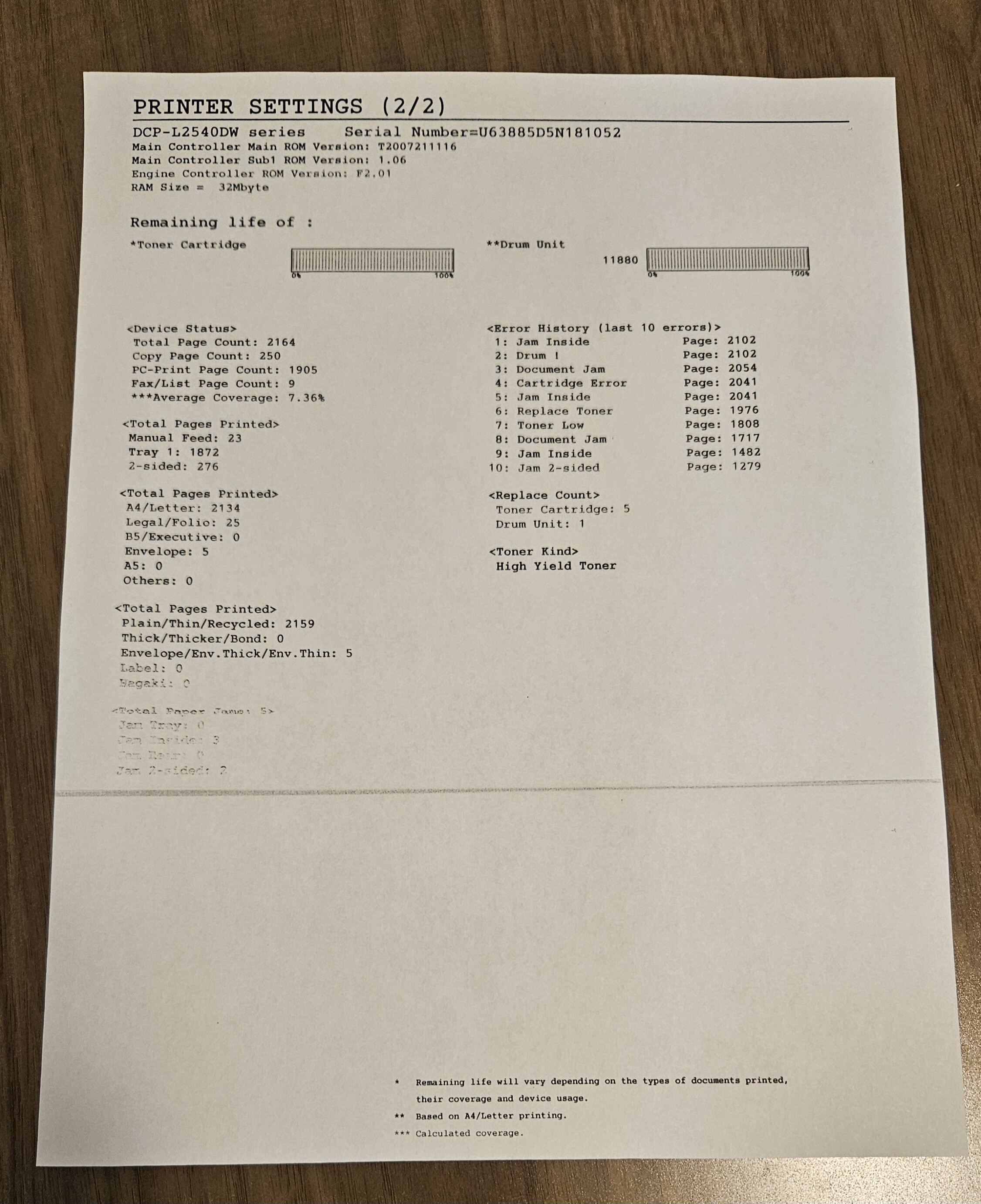

Принтер рандомно выдает дефект:
https://e.radikal.host/2024/06/05/1000004830.jpg
Менял фотовал ничего не изменилось.
Подскажите что может вызывать такого рода дефект.

(0) СТОП-Тест делали ... ?? Смотреть Что на фотобарабане и Что на листе бумаги - ДО печки ...
<cite><b>maxx2000</b> (0): Подскажите что может вызывать такого рода дефект</cite>
Кроме фотика - ещё и Тонер "впаре" с ним может ... , и коротрон ...
Ну и Печка ... , а точнее её температура , может "вторить" изображение ...
В каком состоянии тефлон - рез.вал ... , термистор ... , бушинги и т.д. ... ??

(0) Мне кажется проблема в переносе. Барабан менял отдельно, не блоком? Почисть все контакты в механизме переноса, токопроводкой смажь, вдруг повезет.

<cite><b>эмулятор</b> (2): в механизме переноса</cite> А точно перноса? При перносе не может появится полосы. Может проявки? Но опять таки, судя по полосе, то скорее всего проблема с зарядом фотовала.
Не плохо бы еще парочку кадров. И желательно с тем что происходит после полосы. Ибо до полосы изо бледнеет. А после?
И еще. Мне не совсем понятно, почему в заголовке один аппарат а тестовая страничка нам сообщает, что она с другого?

Принтер рандомно выдает дефект:</cite> на листе дефект в разных местах появляется,и в верхней части,и в нижней? На тыльной стороне листа что-нибудь есть ненормальное,в том месте,где дефект?
Строчки,где Rom version 1.06 и Toner Cartridge 5 бледно и смазаны - это дефект фото,или так на распечатке? Лист со сплошной серой заливкой можно распечатать и скан выложить?Если в момент дефекта быть рядом с принтером,можно ли заметить изменения - посторонние звуки,скорость листа,и т.д...

<cite><b>СОВА</b> (3): При переносе не может появится полосы</cite> Перед полосой явно присутствует побледнение, и если предположить, что это просадка напряжения переноса, а ХВПС на заряд и перенос один - то может.

(1) тефлон, бушинги, термистор идеал
(2) фотовал отдельно менялся не блоком, контакт переноса токопроводкой смазан
(3) касательно названии темы накосячил, аппарат L2540dw на котором дефект
Дефект такой как на фото стабильный, может появиться в любом месте через любое количество страниц, обычно через 2-4. На одной странице 2 раза не повторяется.
После полосы не бледнеет всегда до.
(4) На тыльной все чисто.
Там где бледно смазано это дефект печати, запекает кстати хорошо.
8. maxx2000 05.06.24 14:15
(4) есть специфический звук при подаче листа, но понять и идентифицировать его не могу... возможно чуть громче обычного лист цепляет. Возможно чтот другое, но внешне ничего не видно.

(5) обледнение всегда перед полосой...
"а ХВПС на заряд и перенос один - то может." - это я не совсем понял что за ХВПС...

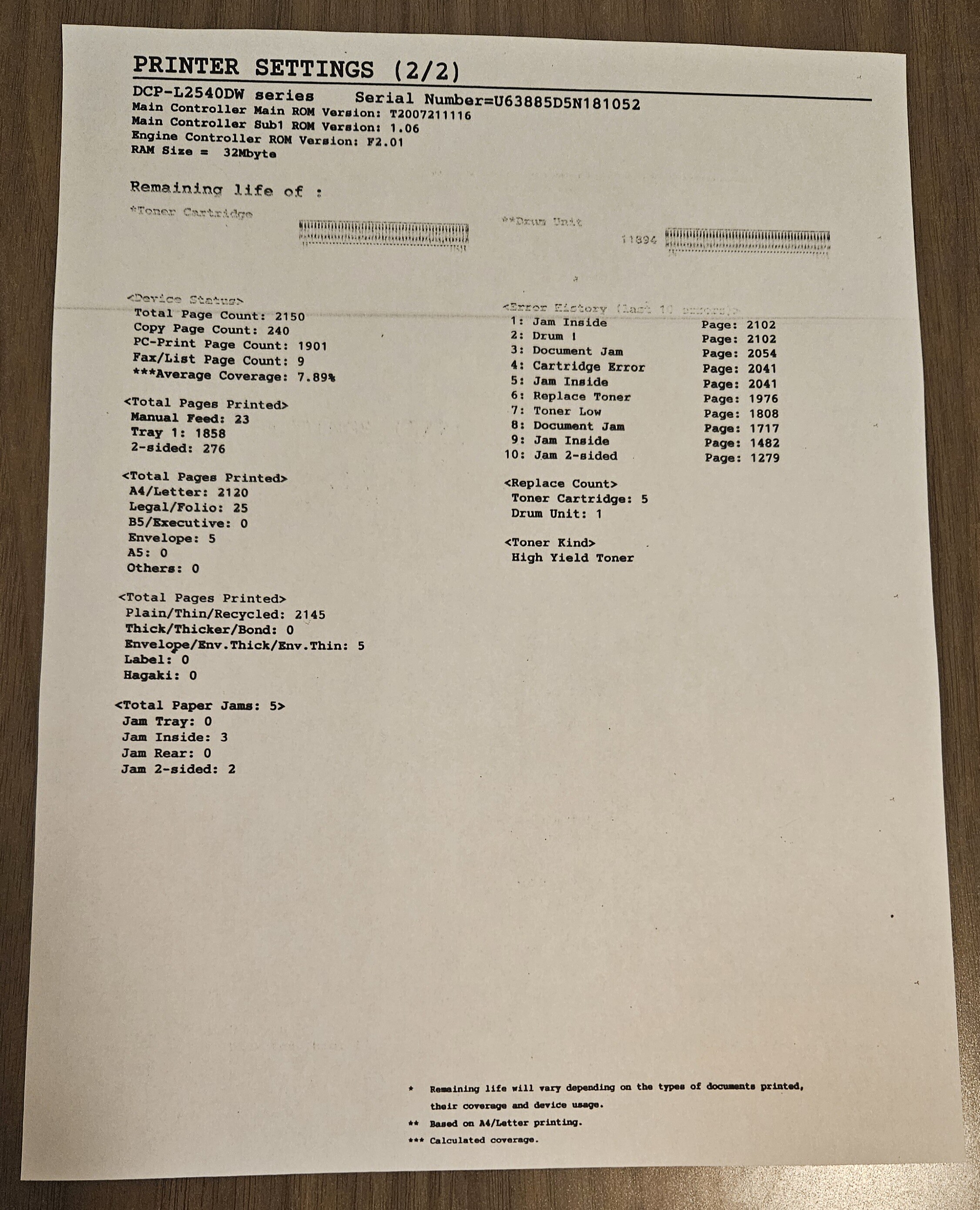

https://e.radikal.host/2024/06/05/1000004886dfc8fd833157bed5.jpg
Еще одно изображение.
(10) Проверить можно только подменой как я понимаю?

<cite><b>maxx2000</b> (7): После полосы не бледнеет всегда до.</cite> то есть, как если бы высокое просаживалось, потом бац - пробой и восстановилось. бразеры всегда неровно дышали в сторону высоких напряжений. сначала убеднуться, что нигде нет повода для пробоя высокого (чистота - залог здоровья), а уж потом на плату хвпс лезть, имхо... хотя хорошему электронщику может проще и с платы начать, не знаю.
13. K_Andrey 05.06.24 14:44
(11) Да,подменой.Я бы почистил сначала все,и осмотрел.И платы,и блок ФБ,и коротрон,и проявку.Вдруг прошивает где-то из за грязи?И после чего впервые замечена проблема?

Судя по тому, что бледная полоска перед чертой одинаковой ширины, на электронику ХВПС и перенос как то не думается. Больше склоняюсь к механическому происхождению.

Посмотрите шестеренку на тонер картридже

Разобрал все... ничего необычного не заметил... собрал... результат остался тот же... правда бумагу цеплять стал тихо.
Короче заказал плату высокого...

(0) Проверьте шестерню вала проявки в тонер-картридже. Возможно, она треснула.
