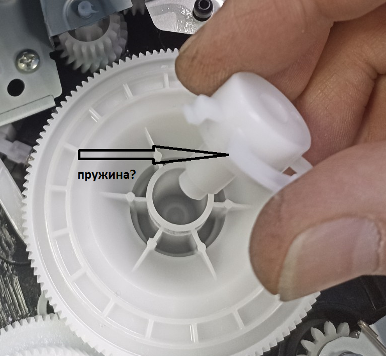

Пришел аппарат с проблемой пустого листа.
В редукторе пружина, задвигающая шестерню на треугольник барабана, накрутилась на ось шестерни и не придвигала ее к барабану.
Устройство отодвигания шестерни повергло меня в уныние, раньше такое не встречал: шестерня не только отодвигается вправо, но и подпружиненным пальцем отводится вбок так, что край шестерни оказывается за перегородкой. Но при опускании крышки никто не возвращает ось шестерни на место и она так и остается за краем, не входя в соприкосновение с барабаном.
Кольцо с рычажком на крышку, отодвигающее шестерню, тоже перекашивается, наезжая на уступы разной высоты. Шестерня на фото сидит в редукторе с перекосом, потому что на стенке редуктора есть два выступа, подпирающие её сбоку, а третьего нет, который бы не давал шестерне перекоситься.
Я никак не пойму, что должно возвращать шестерню точно в вырез стенки и выравнивать перекос? Зачем это так сделано? Как исправить?
Картинки этого безобразия тут: https://files.fm/u/juzwbae94s (одно фото кто-то присовокупил без меня).
На последних фото показаны отпечатки, которые меняются каждый раз при поднятии\опускании крышки. Имеются 2 картриджа, картина на обоих одинаково случайна.

<cite><b>pessimist</b> (0): Я никак не пойму, что должно возвращать шестерню точно в вырез стенки и выравнивать перекос?</cite> имхо, возможно утеряна пружина, которая должна стоять "сзади" шестерни привода барабана.

3. pessimist 20.06.24 10:13
пружина не утеряна. Изначально у клиента она накрутилась на ось шстерни, поэтому изо не было совсем, т.к. барабан не вращался. Но теперь приходится её вправлять на место вручную.
4. Lex 20.06.24 10:25
У меня была такая ситуация. Я добавил от себя пружину внутрь отводной щестеренки привода барабана. Точно не помню, но вроде ее там вообще не было.Или если была, то я ее поменял на "чуть помощнее"

6. Eli 20.06.24 10:29
<cite><b>Lex</b> (4): У меня была такая ситуация. </cite>
Аналогично. Был М236 у которого отсутствовали следы вторжения внутрь и отсутствовала пружина. https://testcopy.tech/viewtopic.php?p=22046#p22046
Пришлось подобрать и установить пружину.

8. kgbeast 20.06.24 11:51
(6)Возможно металлическая пружина заменена пластиковой

9. Eli 20.06.24 12:00
(8) Нет. Этими усиками данная деталь фиксировалась на металлической крышке, закрывающей механизм редуктора. Я для наглядности просто снял эту деталь с крышки.
10. pessimist 20.06.24 18:09
1,2) пружина есть, только её навернуло на ось шестерни, потому что их диаметры совпадают. Я вернул её на место, сейчас она работает.
4) я попробую подобрать, но непонятно, зачем они перекашивают шестерню и что возвращает её из-за стенки. Подпружиненный палец давит её вбок постоянно.
5) картриджа два и дефект одинаковый, причем меняется случайно при поднимании крышки.
7) была, но стояла не на месте.
