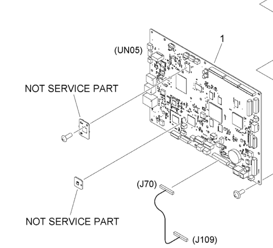

Возникла сея ошибка. СМ по поводу E102-0002 пишет, что несоответсвие модели аппарата и содержимого епромины на одной из 2-х плат БЛ. Точнее, "Ошибка сопоставления модели LS-EEPROM при запуске"
По см - либо шлейф, либо БЛ, либо майн контроллер. Подкидывался донорский БЛ от ir c3226i, имеющий маркировку, идентичную родному, т.е. FM1-A1011CE, осталась та же ошибка. Правда, в начале с донорским БЛ показал E733-F002, т.е. ошибка связи между БЛ и майном, потом было замечено, что у донорского БЛ есть трещина в пластике разъёма, после поджатия пластика - с донорским БЛ получилась таже ошибка E102-0002. После специально был включен с отключненным шлейфом, -та же E733-F002 - был сделан вывод, что наличие/отсутствие БЛ он видит. Шлейф прозвонил, причём от контактов на плате-до контактов на плате, т.е. звонился шлейф, включая оба разъёма.Понятно, что прозвонка - не лучший способ прозвонки шлейфа, но не стал снимать с донорского аппарата шлейф, поленился(хотя может и зря). Как понимаю, след. опция - это подкидывание майн контроллера, а донора, конечно же, нет. Один из вопросов у меня - если у кого есть парт каталог или просто кто в курсе торогового названия платы main pcb - подскажите, хоть прицениться. На плате есть маркировка на наклейке FM2-R896 и есть наклейка рядом поменьше FM2-R903. И если по FM2-R903 хоть что-то гуглится, то по FM2-R896 - ноль гугления.
И второй вопрос, на который, правда, не думаю, что кто-то ответит - в какой флешке/епромине на майне хранится инфа о модели машины, которая должна совпасть с инфой из епромины на БЛ? Или может конфиг модели где-то в меню слетел это не посмотрел на месте, может кто сталкивался с подобным? Где глянуть? В см про это не нашёл.
Предыстория - больше месяца назад была сделана проф.чистка, в том числе БЛ отключался и извлекался, после неё он проработал больше месяца. Ещё неделю назад досыпал девелопер, взамен вынесенного в чёрной проявке, но к этой ошибке - вроде никаким боком. Спасибо.

инфа о машине находится на маленькой (не партируемой) плате, которая в майн воткнута, ... не путать с второй платой - счетчика ( тоже не партируется)
https://e.radikal.host/2024/07/19/3822.png

1 FM2-R90х-000 1 MAIN CONTROLLER PCB ASSEMBLY
- х зависит от скорости
903 - 22 , 902 - 26 , 901 - 30 , 900 - 35
Что то дополнительно из АСС установлено??
Скорее при установке БП , либо не воткнули какой либо разъем по питанию допов, либо что то коротнули.. теперь сабж не видит полной конфигурации и вываливается в ошибку.
Многолотковый модуль внизу проверьте, лифты работают???

Тут все просто. Вряд ли это шлейф с трещиной на изгибе. По нему обычно другие ошибки E302 и E280.
Если ваш БЛ работает на другом 3822/3826/3922/3926/3226/3326 работает, то значит плата MN.
При замене надо соблюдать процедуру замены БЛ из SM.
Из каталога
Figure D11D FM2-A692-020 1 SCANNER UNIT CIS,
Figure 930D NPN RF MAIN CONTROLLER PCB ASSEMBLY C3822
FM2-R903-000 1 MAIN CONTROLLER PCB ASSEMBLY UN05

Был неправ, эти 2 платки номера имеют, они написаны на них. Меньшая из них, с номером fm2-l847(FK46202 02), имеет на борту еппромину 256, и в ней, судя по инету(Counter Pcb Assembly - Fm2-l847-000000), счётчики, без неё выдаёт ошибку E355-0003, которая даже не расшифровывается в см. Платка побольше, что крепится винтиком, имеет номер FM2-R908 (FK46201 02) и надпись eMMC board, так что тут прошивка(или её часть), видимо, без неё чёрный экран и сразу ошибка мелкими буквами E748-2010.

(16) Маленькие платки просто переставляются на новую плату. Ничего не надо с ними делать. Дело не в них. Если у вас будет не новая плата (из коробки Canon), а с разбора с такими же платками, то главное не перепутать эти две мелкие между собой. Пометьте заранее маркером. Плата Топаз (если она тут есть) у всех одинаковая. Можно не менять.
