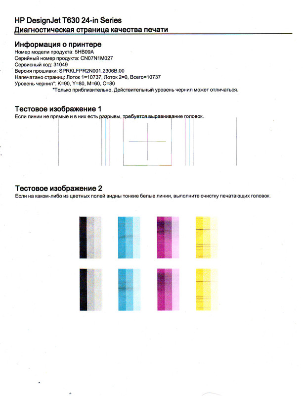

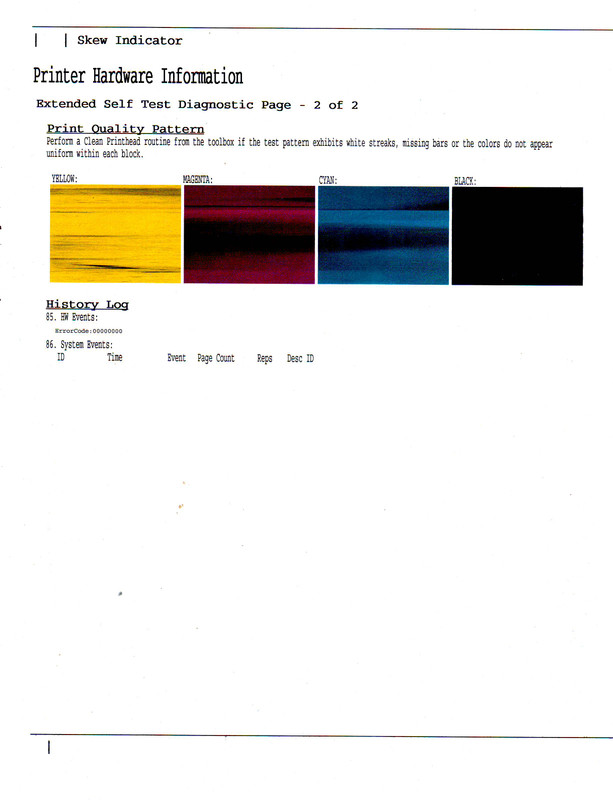

в продолжении темы, где бошка 713я потекла HP DesignJet T630: текут чернила
Отмыл, проклеил.. поставил голову на место, в итоге печать такого вида
https://i.postimg.cc/kXcyJtFx/DJ-T630-Hardware-Info.jpg
https://i.postimg.cc/SKXLf10r/DJ-T630-quality-print.jpg
черный отлично, цвета не очень..
Прочистки не помогают, где-то накосячил? можно исправить?
Отредактировано 10:36 24.08.24 KST71
1. Val 24.08.24 14:12
чёрный течёт, собирается капля, отсюда мазня чёрным по всем цветам.
2. KST71 24.08.24 14:17
(1) это лечится? или только новая голова?
3. Val 25.08.24 07:35
в теории: если голова проклеена качественно, герметичность соединений имеет место быть, то кроме замены головы лично мне на ум ничего не приходит. на практике - это уже более опытные товарищи подскажут...
