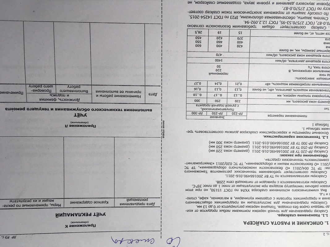

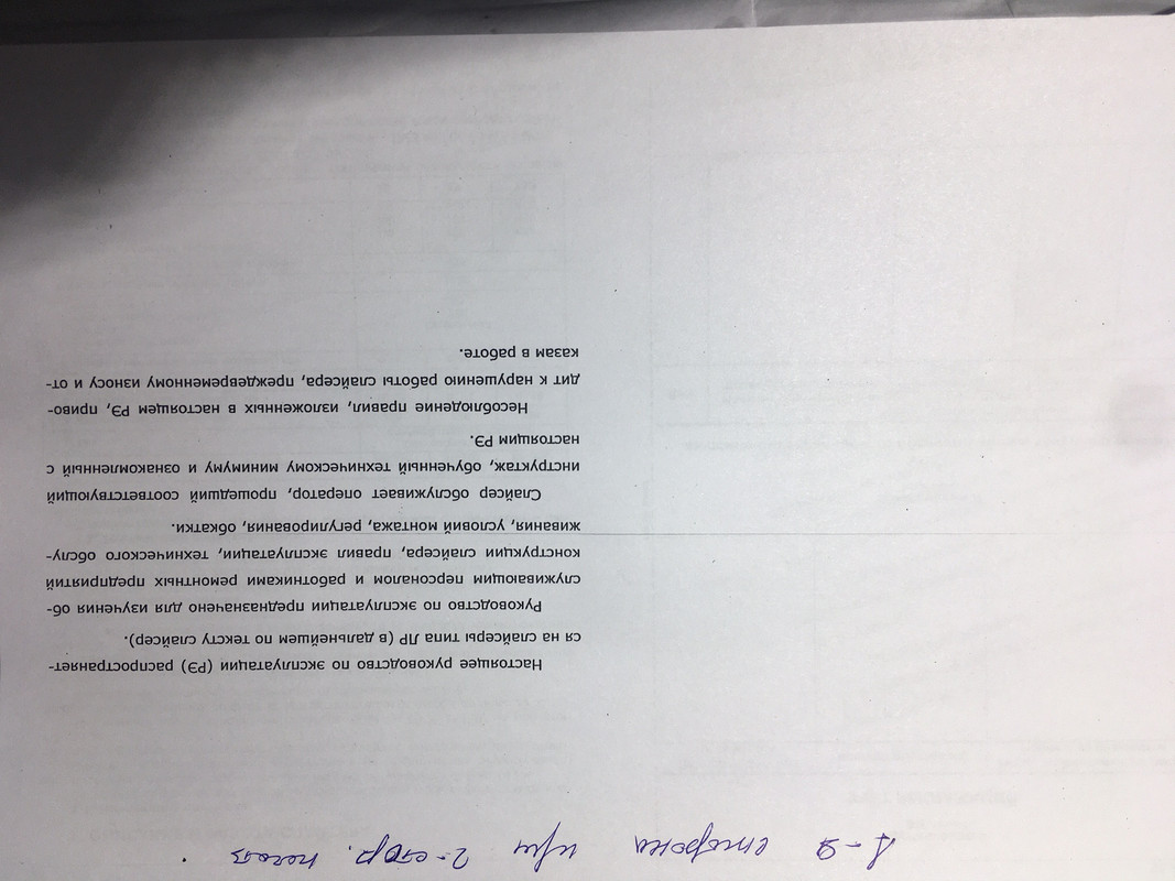

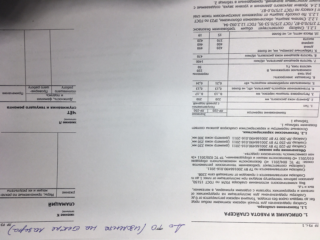

37. С.Сергей 02.09.24 17:13
Вот фото с изолентой на стекле лазера
https://i.postimg.cc/d36MpnvD/image.jpg
Вот фото после ТО
https://i.postimg.cc/NfGvmh7X/image.jpg
И там и там нитка осталась, от края 93 мм
Она идет по дной стороне, как правило. Вторая сторона чистая, ничего кроме текста.
Отредактировано 17:15 02.09.24 С.Сергей

41. СОВА 02.09.24 21:49
(37) Почему с изолентой полоска только там, где изолента отключила ход лазеру. Или так только кажется?
Подложи под ракель бумажку, что бы чуть выше был. Может и поскрипит от этого. Но там посмотрим.
<cite><b>С.Сергей</b> (37): Вторая сторона чистая, ничего кроме текста.
</cite> Точнее выражайся, а то получается, что полоска с оборотной стороны. Или действительно с обратной?
Отредактировано 21:50 02.09.24 СОВА
42. С.Сергей 03.09.24 08:32
41) Нитка может еле проявлятся, сильнее или отсутствовать. В данном случае видно, что есть луч или его нет нитка пристствует. Т.е. лазер не при делах. Кроме того, то, что она в одном о том же месте говорит о том, что способ её появления скорее механический нежель электрический.
По второму замечанию имеется ввиду при двусторонней печати с автоподатчика ориг. Т.е. оборотная сторона.
