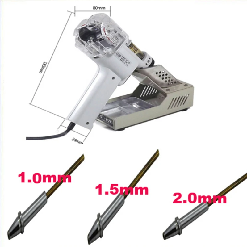

<cite><b>K_Andrey</b> (0): станцию с оловоотсосом имеет смысл покупать?</cite>
В бюджет не уложишься. Оловоотсос - это зачастую очень хорошо, но нормальный оловотсос это правктически всегда дорого.

А оловоотсос...
Если вдруг поймешь, что без него совсем плохо - готовь еще червонец с лишним...
https://ae01.alicdn.com/kf/H429cd2e07b2243ae9cb11527684639064.jpg

Совсем недавно потребовалось много и качественно выпаивать со старых, но ни разу не включавшихся плат телевизоров выпаивать ШИМ, из серии STR-n, в результате прикупил демонтажный пистолет PN-998, вот такой
https://ae04.alicdn.com/kf/HTB14ERbRVXXXXcTXpXXq6xXFXXXP.jpg
Хорошо все, кроме цены... :)
С полигонов БП попробовал снимать кондеры - аж отлетают :)
