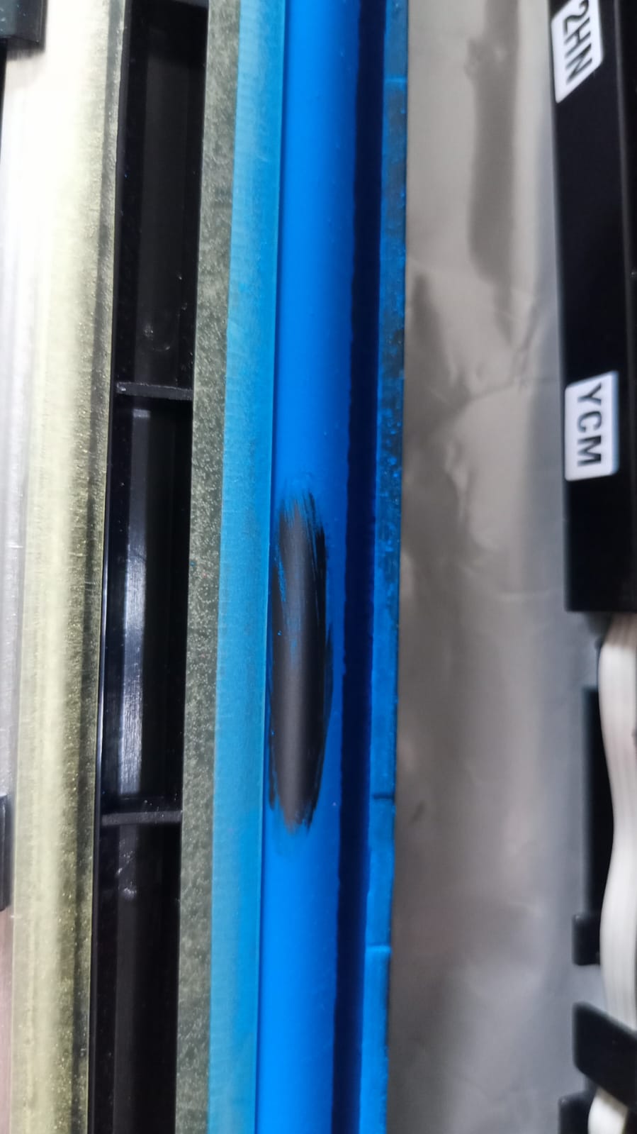

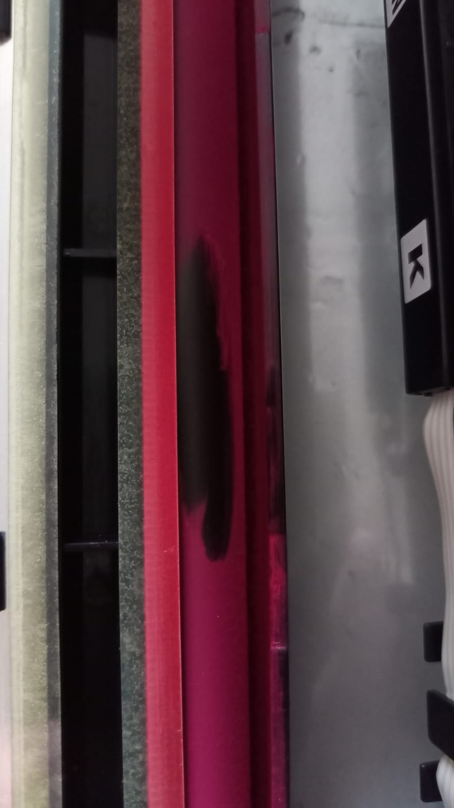

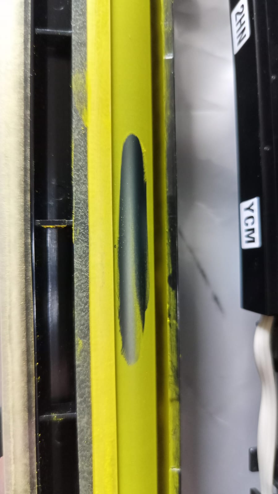

https://e.radikal.host/2025/01/12/WhatsApp-Image-2025-01-12-at-13.19.26.jpg
https://e.radikal.host/2025/01/12/WhatsApp-Image-2025-01-12-at-13.19.48.jpg
https://e.radikal.host/2025/01/12/WhatsApp-Image-2025-01-12-at-13.19.59.jpg
Народ, хватит отдыхать и бухать, просыпайтесь, включайте голову и не тупите....

Люди, очнитесь, хватит бухать!!! На фото трёх проявок четко видно "резиновые" девелопроллеры и никакого носителя....
Что же с людьми происходит, что же все украинизируются повсеместно....
Дебилы, мля....(С) Лавров...

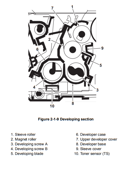

Avoid inhaling toner or developer excessively. Protect the eyes. If toner or developer is accidentally
ingested, drink a lot of water to dilute it in the stomach and obtain medical attention immediately.
If it gets into the eyes, rinse immediately with copious amounts of water and obtain medical attention. .....................................................................................................................................................
проще открыть мануал... да, носитель указан... но на валах его нет.... будем изучать конструкцию...
Избегайте чрезмерного вдыхания тонера или проявителя. Защитите глаза. Если тонер или проявитель случайно
проглатывайте, пейте много воды, чтобы разбавить ее в желудке и немедленно обратитесь к врачу.
Если он попадет в глаза, немедленно промойте обильным количеством воды и обратитесь за медицинской помощью.
Developing system
Touch down developing system
Developer: 2-component
Toner replenishing: Automatic from the toner container
Да, действительно, в сервисмануале указано 2х компонентная система...
Был неправ, извиняюсь.... Но на девелопроллерах его нет....
Походу Киосера как и с пленками в печках серии 2040, начудила и с проявками в данном случае..
Отредактировано 15:43 12.01.25 _MAVR_

Ха, я прав))) Это придумка киосеры)))) у них магвал внутри, под девелоп роллером.... Хитрая задумка!!!!!! Молодцы, есть в этом определенный хороший момент!!
https://e.radikal.host/2025/01/12/SNIMOK.png
Недостаток один - нет визуального контроля о количестве носителя на магнитном валу...
Отредактировано 15:57 12.01.25 _MAVR_

И тут явно видно, что на проявках есть носитель и обычная магнитная кисть на валу.
НО, шнеки то ломаются отработки)))) а они в блоках барабана и в ленте переноса...
Вот как то так...
Отредактировано 21:51 16.01.25 _MAVR_
47. serry 16.01.25 23:02
<cite><b>_MAVR_</b> (46): И тут явно видно, что на проявках есть носитель и обычная магнитная кисть на валу.
</cite> Т.е. бывает 2 типа проявок? Или это к марке аппарата привязано?
48. _MAVR_ 16.01.25 23:05
я просто сравнил проявки 5526 и 6026... и там и там есть носитель.
но в первой магнитная кисть переносит тонер на фотобарабан, а во втором между магнитным валом и фотобарабаном добавили еще один промежуточный девелопроллер.
