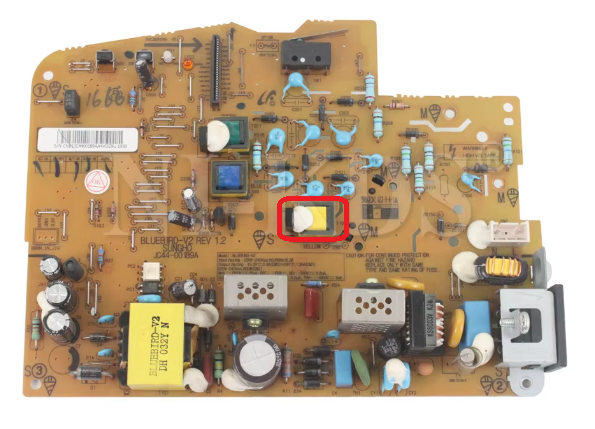

Всем привет. Принтер включается не с первого нажатия, а при быстром нажатии несколько раз на кнопку включения. Первый раз, когда его тестил, он включался, выходил в готовность (крутил мотором), но при попытке напечатать тестовый лист бумага останавливалась в самом начале и принтер выключался.
Во время второго теста принтер буквально через секунду после включения вырубался, не успев даже покрутив мотором.
Во время третьего теста он также включался после примерно 4-5 нажатий на кнопку включения, но при этом не вырубался. Тесты печатает отлично. Но при этом выключить принтер кнопкой не получается, приходится выдёргивать его из сети.
Что сделано: визуально проверены конденсаторы на плате питания, проверил мультиметром симистор, диод D4, всё исправно. Ещё обратил внимание, что при попытке включения (когда много раз нажимаю на кнопку питания) идёт высокочастотный писк откуда-то из платы. Подскажите, в какую сторону копать?

2. serry 28.01.25 20:12
надо чинить бп
3. _MAVR_ 28.01.25 20:36
Я бы начал с мелкого желтого трансформатора... выпаяй его совсем и включи.
https://e.radikal.host/2025/01/28/1860.png
Отредактировано 20:41 28.01.25 _MAVR_
4. Frankie 29.01.25 12:13
Ну кондеры было бы неплохо esr тестером проверить, а не визуально.
5. serry 29.01.25 19:38
Если в "горячей" части бп есть D4, включенный параллельно оптрону, то может он утёчку давать. Для проверки его можно просто откусить - 1 ногу.
