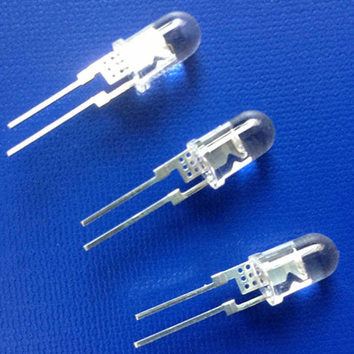

Начнем с того, сто полватта на таких светодиодах - это чисто китайские полватта.
Да, эти светодиоды мощнее обычных индикаторных, у которых ток 20 мА, но и для этих ток 60 мА, и мощность 0,2 Вт, если "усредненному" даташиту верить.
А 0,5 Вт выглядят примерно так, у них минусовой вывод и радиатором работает:
https://s.alicdn.com/@sc04/kf/HTB1YScoBHGYBuNjy0Fo...720q50.jpg
А деградация светодиодов при токах, близким к номинальным, известна давно, происходит она плавно и незаметно...
И температура тут играет немалую роль.
