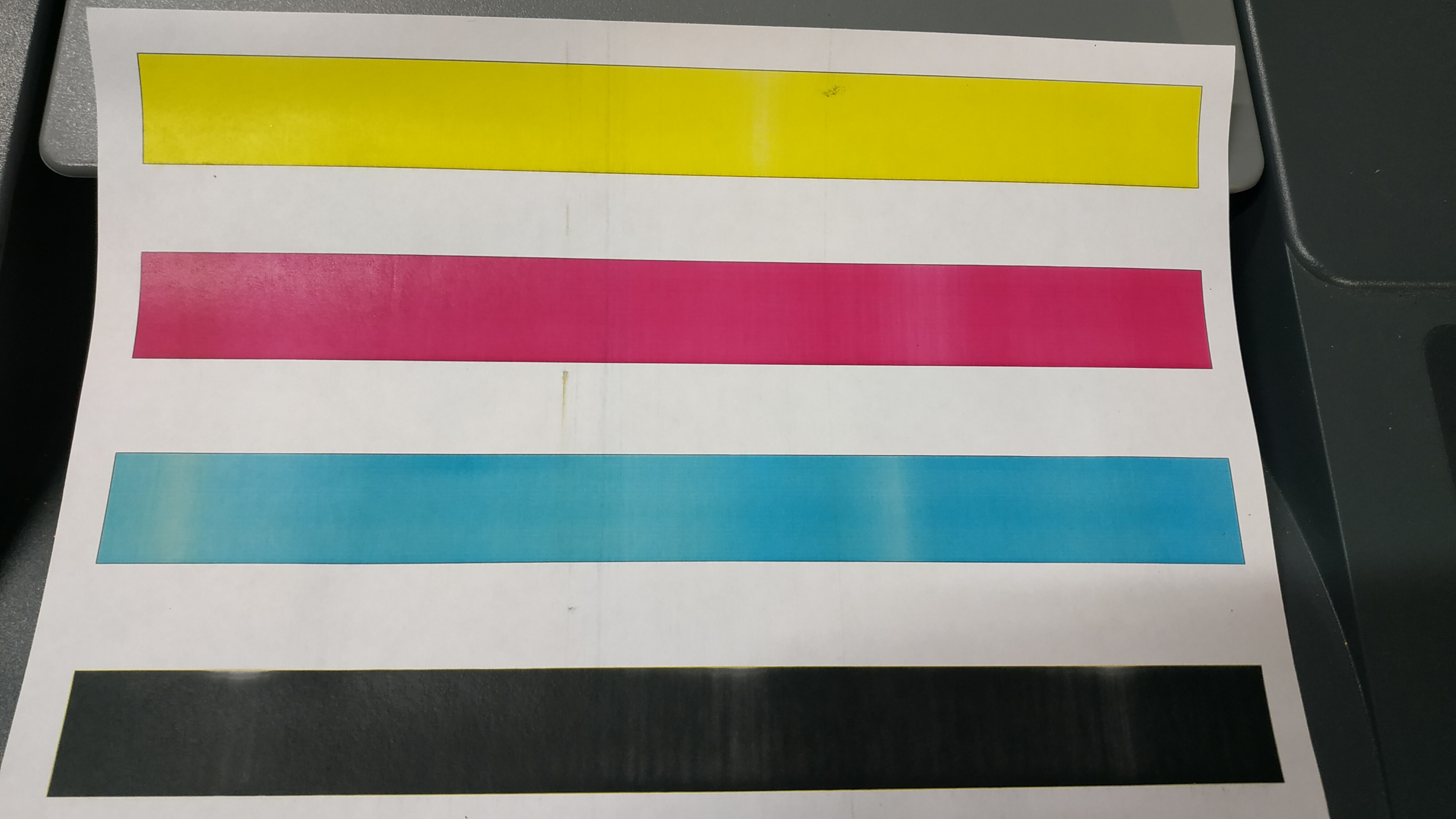

Принтер печатает со странными проплешинами. Черный цвет. https://e.radikal.host/2025/02/03/IMG_20250203_100446.jpg Картридж оригинальный, заправленный. Девелопвал помыт. Странно то, что фронт заливки белесый, далее плотность увеличивается. Как так? В чем причина?
1. TRed 03.02.25 12:14
(0) Хорошо бы Малевича распечатать. Полоска чёрного слишком узкая, чтобы можно было что-то предполагать. Необязательно глухую заливку, можно серый 25%. Должно быть видно. Кстати, другие цвета тоже какие-то грустные.

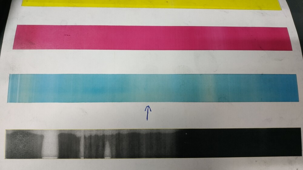

<cite><b>TRed</b> (1): Кстати, другие цвета тоже какие-то грустные.</cite> Да видимо то же самое, только на черном более ярко выражено. Вот есть еще один скан: https://e.radikal.host/2025/02/03/IMG_20250203_100805.jpg Это до помывки девелопвала.
3. TRed 03.02.25 12:37
<cite><b>эмулятор</b> (2): Зачем?</cite>
Чтобы можно было более наглядно видеть длину дефекта.

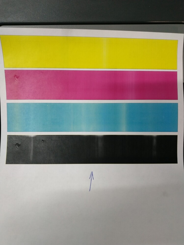

Еще раз сходил помыть девелопвал. Старался. https://e.radikal.host/2025/02/03/IMG_20250203_125140.jpg Картинка чуть изменилась, но не факт что события связаны. Плюс ко всему поперла грязь от просевшего ракеля (привет Мавру). Чего я и боялся от этого аппарата.
<cite><b>Val</b> (4): тонер не успевает набрасываться на девроллер</cite> ага, в самом начале, а дальше почему то лучше?...
<cite><b>Val</b> (4): кроме тонера ничего вроде и не остаётся...</cite> Т.е на всей ширине тонер нормальный, а полосами фиговый? Тоже не вяжется.
<cite><b>Ajax</b> (5): Ты озвучь, чем заправляешь и сколько заправок картриджи уже пережили.</cite> Чем - пока не главное, заправка может и первая ...но девелопвалы были покрыты плотным "нагаром".

<cite><b>Val</b> (4): был бы классический вал подпитки можно было на него согрешить</cite>
А его что, нет? В немагнитной-то системе? Есть там ролик подпитки, как же без него.
9. Val 03.02.25 15:37
<cite><b>TRed</b> (8): А его что, нет?</cite> не помню, я этих уродцев бросил заправлять очень давно... но скорее всего да, таки есть, по теории обязан быть. просто я его там визуально чёт не помню, склероз... ну тогда ещё проще, да здравствует говнопоролон.
разве только для очистки совести тщательно его пылесосом отдрючить и перезаправить картридж. но так себе развлечение, если честно...
10. Petrovich 03.02.25 18:59
А тонер под валом проявки не собирается? Эти картриджи, если много засыпать тонера, то будет беда.
11. Тигрёнок 05.02.25 20:27
Да, стартовые картриджы, если не переделать, то много не заправишь, сыпать будут. Мороки, конечно, но можно превратить в нормальные, выпилив часть пластмассы и поставить уплотнители
