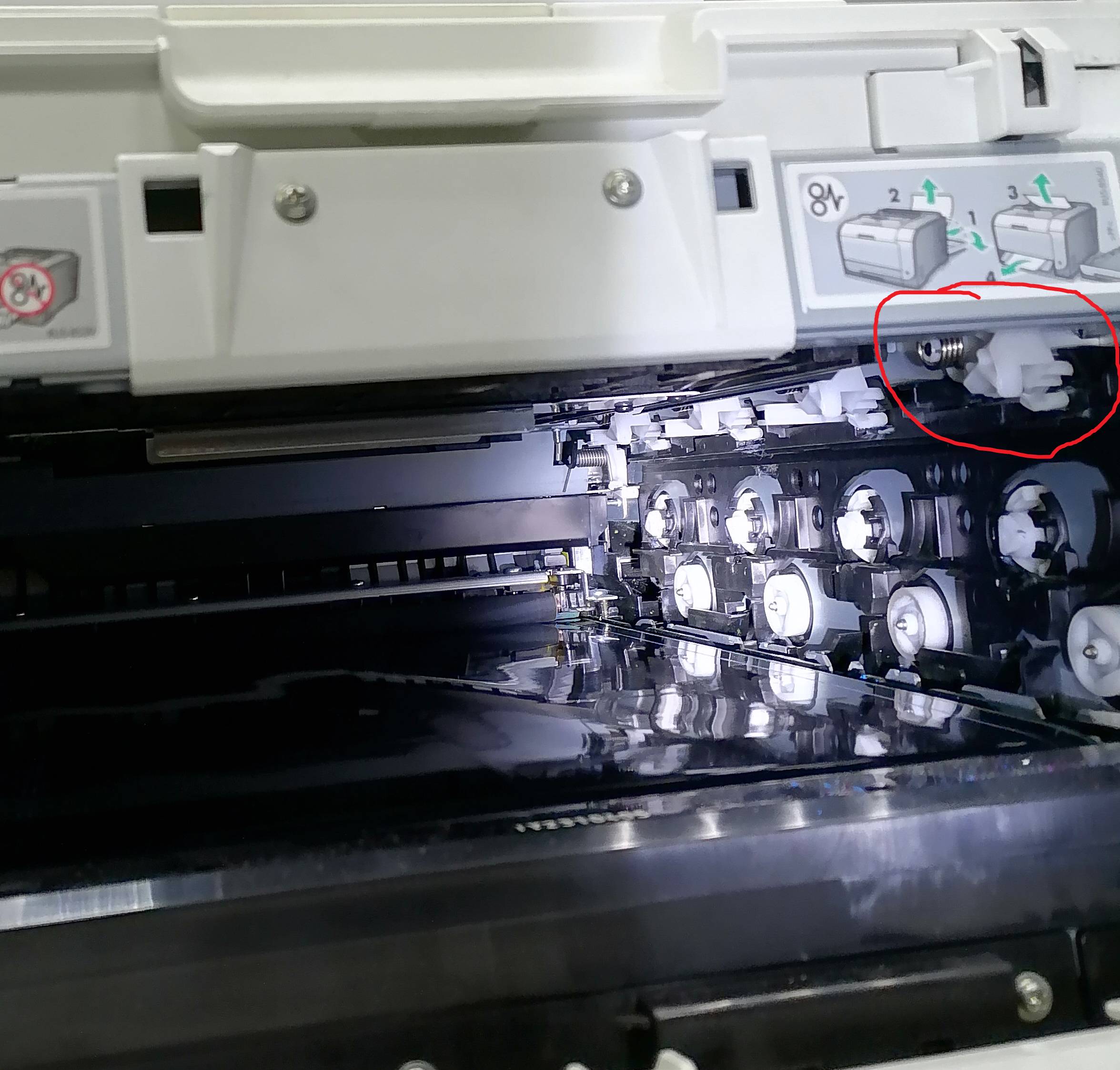

Принесли принтер с дефектом - разкалибровка. Выпала деталька. Валялась на ленте переноса.
Подозреваю, что разкалибровка произошла из-за этого выпавшего элемента. А может из-за дерьмовых не оригинальных картриджей. Картриджы Castus, но новые, не заправлялись.
Возможно она стояла на прижиме слева и прижимала поддон с картриджами. Снимок внутри прилагаю.
Подскажите пожалуйста где она стояла.
https://disk.yandex.ru/d/36NeNTUVd25SBw
1. serry 04.02.25 03:53
Если не ошибаюсь, это одна из 4 деталей отводного механизма(зазводит половинки картриджей, чтобы в данный момент он не печатал), есть с правой стороны над каждым картриджем, у вас одна из них слетела. Надо поставить на место.
Отредактировано 03:55 04.02.25 serry
2. serry 04.02.25 04:03
https://e.radikal.host/2025/02/04/BEZYMYNNYI.jpg
Отредактировано 04:05 04.02.25 serry
3. Тигрёнок 04.02.25 09:34
Большое спасибо! Именно так. Вот я лопух, такое очевидное не заметил. Фиксатор вставил. Буду колдовать над каллибровкой. Для начала чипы поставлю новые. Если не поможет, наверно картриджы придётся заказывать

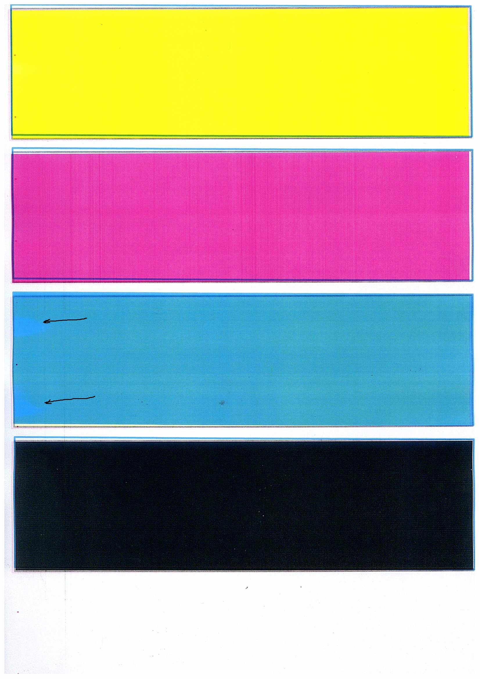

7. эмулятор 04.02.25 16:56
(5) Попробуй картриджи перетусовать местами (с перемещением чипов) и потом еще откалибровать, что-нибудь изменится?
А вообще на красном - полосы, на желтом - языки сбоку...
Отредактировано 17:00 04.02.25 эмулятор

10. эмулятор 04.02.25 19:12
<cite><b>serry</b> (8): на желтом - языки сбоку... не вижу, где - слева, спарва?</cite> https://e.radikal.host/2025/02/04/RAZKALIBROVKA-20001a.jpg
11. serry 04.02.25 20:33
(10) Ещё раз - ответь для слепых -
<cite><b>serry</b> (8): где - слева, спарва?</cite> чтоб прям до белого - никаких языков не вижу, чёхошь. Точки слева тёмные - вижу. Языков - нет.

17. эмулятор 04.02.25 22:57
<cite><b>serry</b> (11): Ещё раз - ответь для слепых -</cite> Посмотри внимательно на синий. Он не чистый циан, а с примесью желтого. Так вот сбоку отсутствие желтого языками хорошо видно. Я стрелками указал.
