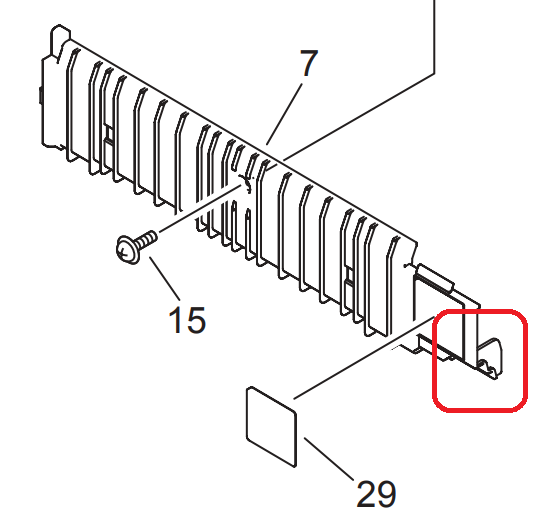

24. _MAVR_ 05.02.25 23:06
Поставь "железку" с тремя винтами правильно и пластиковую крышку, которая печь закрывает.
Если ее нет - железка коротит на корпус вот и выбивает автомат...
https://e.radikal.host/2025/02/05/KRYSKA.png
обведенная часть не отломана???
Возьми лист бумаги сложи его в четыре раза и воткни под рычагом разжима печки между шасси и печкой...

29. SiBulba 14.02.25 06:33
Всем спасибо за участие и помощь.
(24) Мавр, отдельное спасибо, дело было именно в том , что железка с тремя болтами коротила на корпус. Запихнул ее в термоусадку - полет нормальный.
