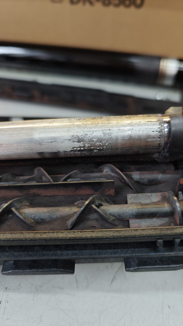

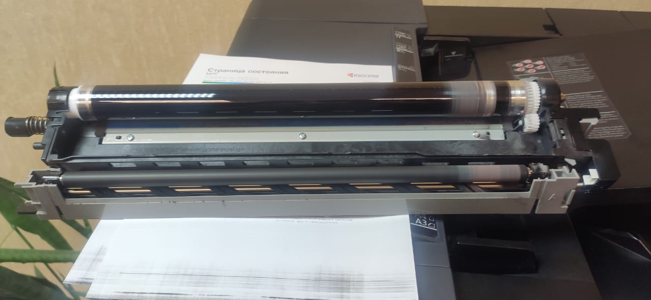

Доброго всем здоровья!
В общем, проблема следующая: клиентам пришла пора менять Drum'ы. Но так как некачественная печать была только с черным, то и менять стали только его. Заказали оригинальный. Поставили (всё по инструкции). Через несколько дней звонок - мажет лист по краю. Результат на фото:https://e.radikal.host/2025/02/06/drum.jpg
При этом на проявке на магвале наросты тонера. Тонер клиент заказывает оригинал несколько лет у одного и того же поставщика.
Примерно через неделю у другого клиента аппарат Kyocera TaskAlfa 3252ci. Все те же операции, что и выше. Результат тот же. Тонер из заправленных туб. Только наростов на проявке в данном случае нет. Но пропилы на фотике серьезные. Как видно на фото - слой снимается до алюминия.
Вопрос: сталкивался ли кто с таким? Может барабаны не оригинальные, а "ОРИГИНАЛЬНЫЕ"? Первый раз с таким сталкиваемся, даже и предположений нет никаких...

2. ga5ter 06.02.25 03:09
хотя и на второй проявке есть налет
https://e.radikal.host/2025/02/06/dev.jpg

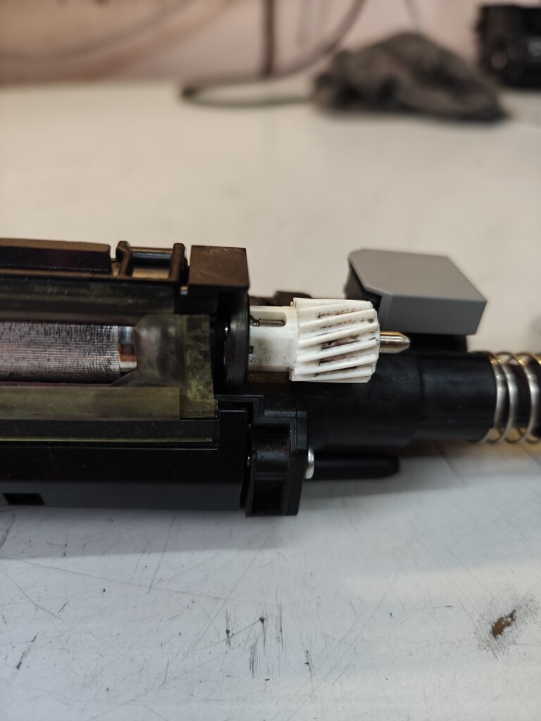

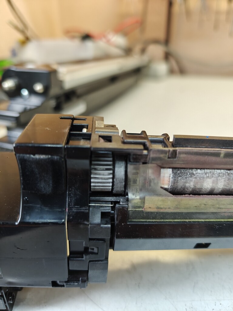

(6)Смутило название: <cite>Втулки дистанционные не утеряны?</cite>
А потом, когда (9)<cite>но спейсеры точно не на клей посажены:)</cite> тут то до меня и дошло. Посмотрел, и вот оно:https://e.radikal.host/2025/02/10/lev.jpg и второйhttps://e.radikal.host/2025/02/10/prav.jpg
Ближний подшипник заклинило, стал крутиться вместе с магвалом и стерся. Поэтому и зазор пропал.
Всем огромное спасибо, особенно pessimist и Val
