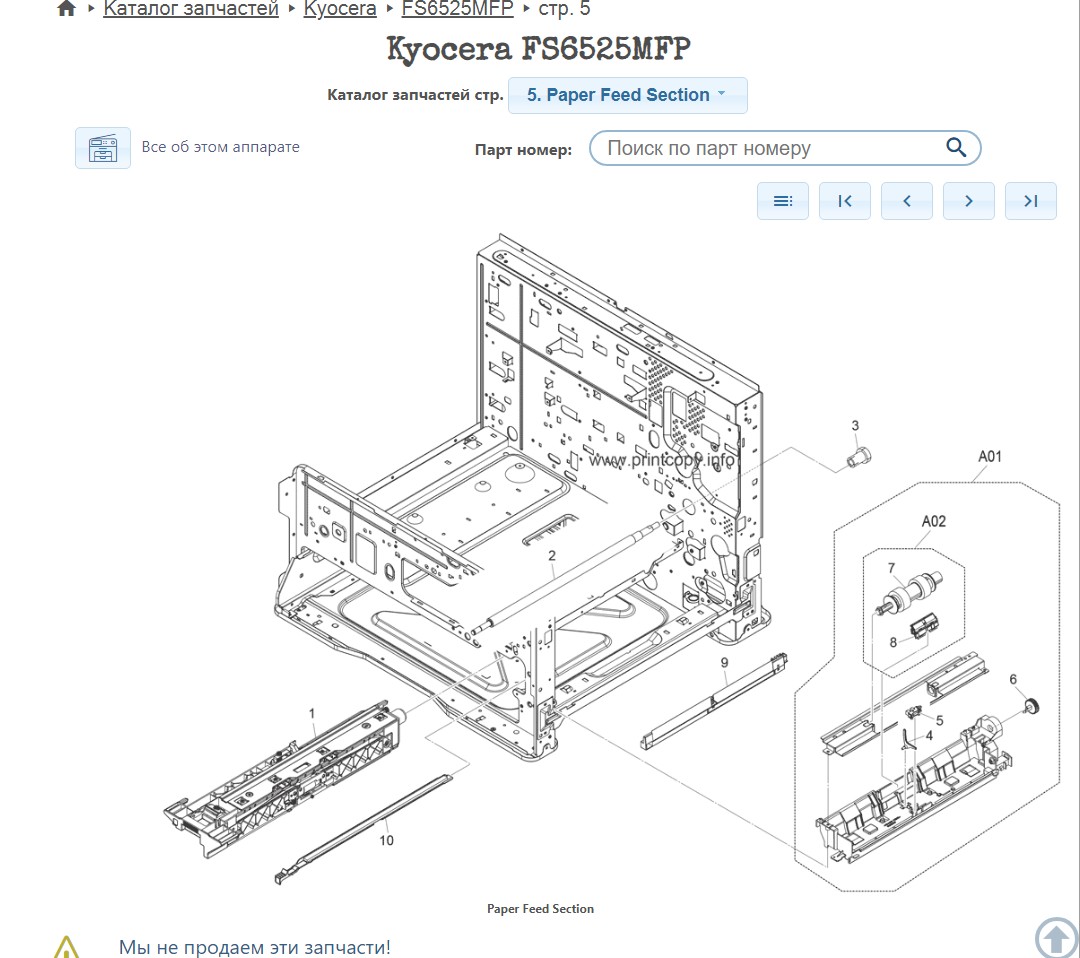

Никак не могу найти оптопару датчика регистрации. Надо просто ее почистить, флажок вижу(ну тока часть, на которую бумажка нажимает при проходе) , а оптопару никак не могу найти. Как до нее добраться?
1. Eugene 06.02.25 18:38
https://e.radikal.host/2025/02/06/SKRINSOT-06-02-2025-203521.jpg 5 не оно?

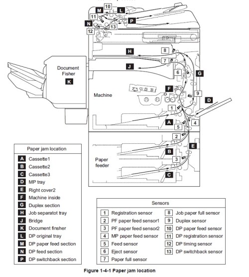

2. conductor 07.02.25 07:21
https://e.radikal.host/2025/02/07/6525.md.jpg
3. Владимир А. 07.02.25 09:14
(1) Нет, это на наличие бумаги в многоцелевом лотке. А вот похоже, что из 9
торчит флажок.
(2) Сервис мануал и парткаталог есть у меня, и по этой картинке из сервисного мануала можно тока понять, что есть датчик регистрации, я и флажок его вижу, вот тока где сама оптопара датчика не пойму(проводов тож не вижу к ней).
Флажок там с длинной правой осью(если смотреть на него с открытой правой крышкой). Вот как добраться до этого места под металлическим валом регистрации?

4. Мастер Роман 07.02.25 10:29
(3) флажок в середине, а сам датчик справа в конце, там есть вырез. Туда надо дунуть воздухом несильно и все будет гуд. Пыль туда набирается
5. Владимир А. 07.02.25 11:37
(4) Спасибо! Уже и сам добрался до оптопары, сняв правую крышку с лотком и с Транспортным узлом, после этого открутил пару винтиков и снял планку(FEED UNIT ASSY SP) под номером 9 из (1). Оптопара справа в конце, как и говорит(4), по проводам ее трудно отследить, их совсем не видно.
Спасибо всем, оказалось очень просто добраться до оптопары(это когда к ней подобрался)!
