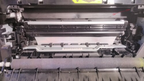

Здравствуйте!
Принтер HP LaserJet Pro 200 Color M251n в один момент издал неприятный звук , перестал печатал и выдал ошибку о замятии бумаги в принтере.
При обследовании выяснилось что порвалась лента переноса, причем достаточно жестко и заклинила.
Был заказан узел переноса. При разборке принтера и замене узла переноса из принтера выпала пластикова деталь, указывающая на то, что лента переноса порвалась не просто так. Похоже это обломок он пластиковой детали принтера.
После сборки принтера при печати тестовой, либо демо-страницы она останавливается в одном и том же месте и принтер выдает ошибку "замятие в выходном лотке".
Пробег принтера меньше 10 тыс. страниц. Состояние принтера хорошее - стоИт в офисе с небольшим количеством персонала.
Похоже что сенсор бумаги накрылся.
Фотки обломка и места остановки страницы здесь:
https://mega.nz/folder/hoJSDZBB#rPeqTfPQtjARitMekBElDQ
Если ли у кого-нибудь мысли по поводу в каком месте нужно копать?
Заранее благодарю!
1. эмулятор 08.02.25 16:35
Отломилось не отсюда случайно? https://e.radikal.host/2025/02/08/IMG_20250207_172922F.md.jpg
А почему останавливается... а где, в каком месте?
2. Владимир А. 08.02.25 16:41
Если лист останавливается как на фото, то яб проверил датчик регистрации.
3. Bucketbot 08.02.25 17:36
<cite>Отломилось не отсюда случайно?</cite>
Ух ты! Там я особо и не щупал. В понедельник внимательно посмотрю.
Останавливается всегда в одном и том же месте - недоходя до вала.
<cite>Если лист останавливается как на фото, то яб проверил датчик регистрации.</cite>
Спасибо! Попробую и его внимательно осмотреть.
