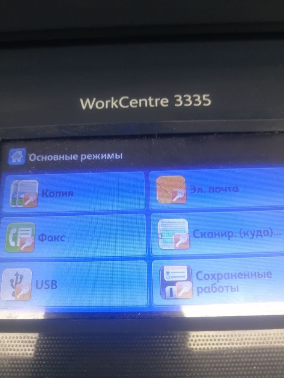

Периодически, при включении, МФУ остается в режиме заблокированных иконок функций (ключик нарисован).
https://e.radikal.host/2025/02/11/7cf71cb3-9cec-465c-97e6-d54bdd9bb8c7.jpg
Помогает перезагрузка.
Аппарат от сети отключали, настройки сбрасывались на заводские, карта сд форматировалась.
Подскажите что еще можно попробовать ? Донора нет.

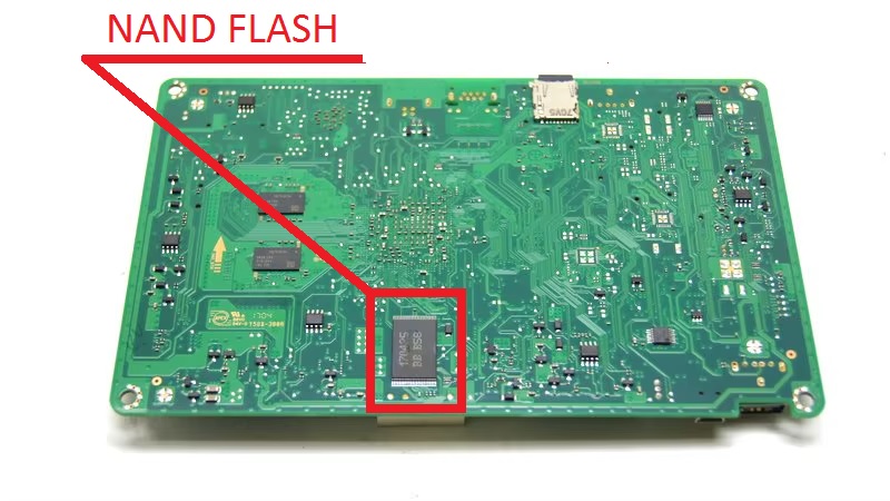

5. RAN 13.02.25 09:13
<cite><b>Misha</b> (3): нанда это что-то впаяное в плату управления ?)</cite>
Вот микра NAND флеш ... , на картинке майна, обведенное красным ...
https://e.radikal.host/2025/02/13/X-wc3335-NAND-FLASH.jpg
