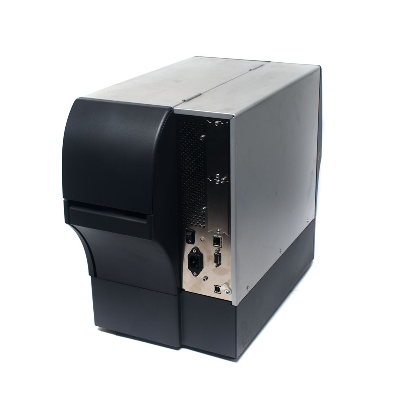

Приветствую. Имеется данная Зебра. Принтеру пятый год.
Где-то месяца 3 назад начала трещать кнопка включения принтера при нажатии (та, что в задней его части). Потом стало хуже и включить принтер стало сложно, потому как кнопка не страбатывала. Плюс ко всему принтер стал даже выключаться в процессе работы. Решил, что надо что-то с этим делать. Разобрал принтер, добрался до кнопки. Думал, что, возможно, стал проблема в плохом контакте кнопки с платой, но нет, кнопка запаяна хорошо, ничего не болтается. Значит, повреждена сама кнопка. Цена на оригинал высокая. Может кто знает, чем можно заменить?
И есть еще одна проблема. Поставил новую термоголовку в четверг, а в пятницу она начала полосить. На самой термоголовке отчетливо видно черное пятно в том месте, где полоса на этикетке. Раньше такого никогда не было, бракованых термоголовок не попадалось. Есть ли вероятность, что это как-то связано с проблемами отключения принтера из-за неисправной кнопки?

<cite><b>EdMSL</b> (0): Поставил новую термоголовку в четверг, а в пятницу она начала полосить. На самой термоголовке отчетливо видно черное пятно в том месте, где полоса на этикетке. Раньше такого никогда не было, бракованых термоголовок не попадалось.</cite> смесью platenclene + изопропила помыть попробовать, можно ацетоном. Если там выщербина, то хана ей, песок пропустили через башку.

Ну пусть точит болты.... Но дребезг контактов - может запросто спалить любую электронику.... можно и башку фрагментально...
https://e.radikal.host/2025/02/24/y37s013-2__51249.jpg
обычный мелкий клавишник, можно и снаружи разобрать и контакты очистить...
Отредактировано 00:01 25.02.25 _MAVR_
4. _MAVR_ 25.02.25 00:09
Не можешь найти кулисный угловой выключатель под пайку - купи обычный, да запаяй пару перемычек...
если "коромысло" или пружина сгорела, можно разобрать новый клемный кулисник и переставить коромысло шарик и пружину...
Вариантов - море.... включите голову, отрихтуйте руки...
