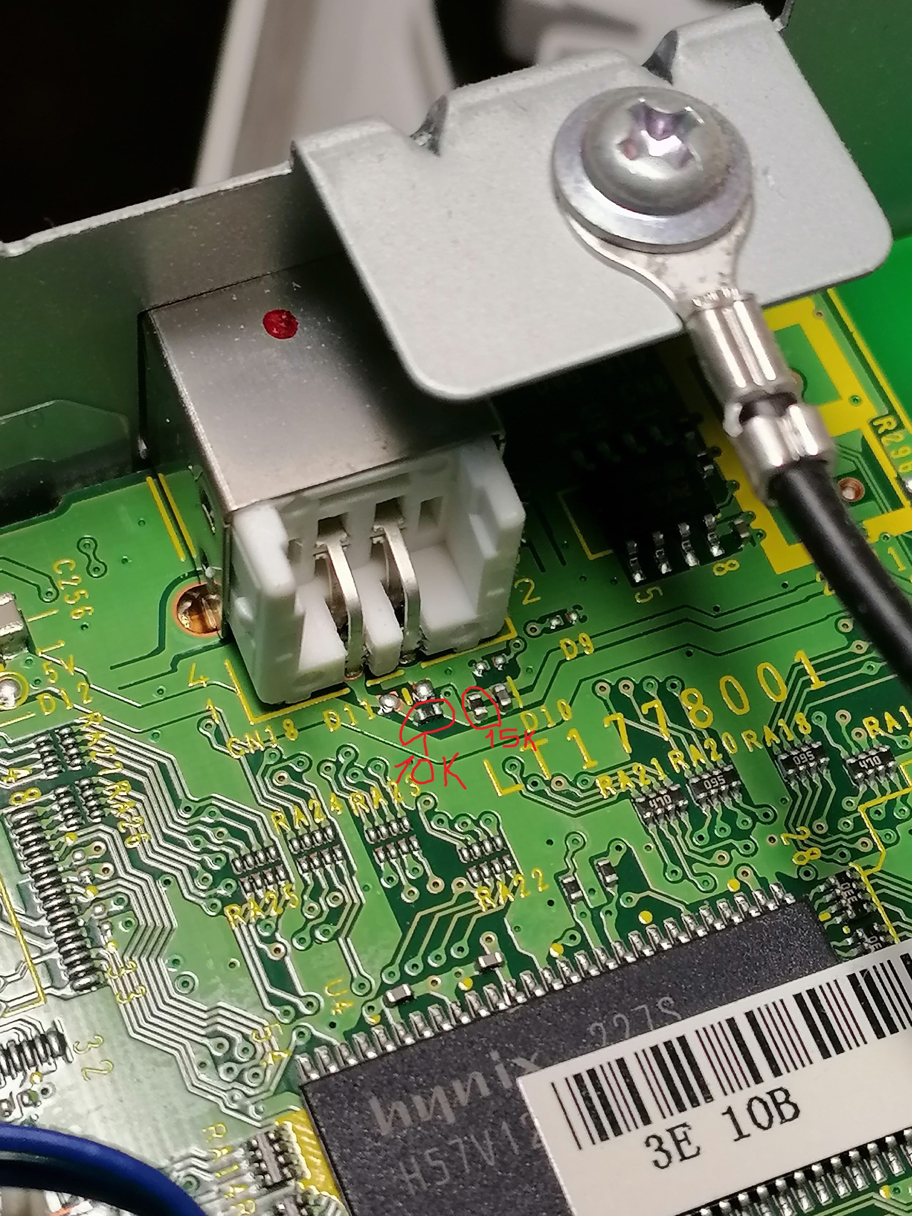

Всех приветствую,
подскажите люди добрые, что это за smd элемент и номинал (обвел кружком), у кого имеется возможность.
Поступил с убитым, оторванным разьемом. Смахнули…
https://radikal.host/i/2qvadz
1. maximus163rus 25.02.25 11:52
Фото предоставил добрый человек с Авито, ник ССС, продает убитые платы. Замерить не умеет и нечем, но спасибо ему!
Элемент похож на резистор, но и диод не исключаем.

<cite><b>maximus163rus</b> (1): но и диод не исключаем.</cite> Если надпись "D11" это про него, то очень даже может, что и диод.
4. maximus163rus 25.02.25 18:05
(3) там прочерк на D11, D10, D9, вряд ли что стояло там, судя по олову. Думаю резюк, в кружке был.
(2) 5/9 принял
5. _MAVR_ 25.02.25 18:18
Судя по дорожкам - это цепь +5вольт на делитель. Соответственно последовательно может быть либо низкоомное сопротивление, либо нулевая перемычка.

7. maximus163rus 25.02.25 19:22
(5) почему-то тоже так думаю, но пока не решился, дождусь ответа) пальнуть проц вдруг не охота)
8. _MAVR_ 25.02.25 21:16
не пысай)))) проц уже может быть убитым.)))
Есть хитрые клиенты, спалят проц по USB - потом сломают разъем и несут в ремонт...
----А почему не печатает - до вашего ремонта все работало....
перед тем как паять, при клиенте при приемке - хотя бы замер тестером +_ D шин...
Отредактировано 21:19 25.02.25 _MAVR_

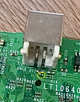

9. serry 26.02.25 05:50
https://e.radikal.host/2025/02/26/IMG_20250226_052623.jpg
От разъёма, от котакта +5В, т.е. ближе к надписи D11 - резистор 10к, верхнее плечо делителя. Нижнее плечо, около конденсатора (предположительно, 0,1-1 мкф), т.е. ближе к надписи D10 - 15к. Измерялись не выпаивая. Но верность измерений легко проверить - после делителя должно быть +3В, проверено и на включенном аппарате, и на отключенном от сети, одинаково.
<cite><b>_MAVR_</b> (5): Судя по дорожкам - это цепь +5вольт на делитель. Соответственно последовательно может быть либо низкоомное сопротивление, либо нулевая перемычка.</cite>
<cite><b>_MAVR_</b> (8): не пысай)))) проц уже может быть убитым.)))</cite>
Я бы поостерёгся давать так уверенно такие опасные советы. Это уже делитель, верхнее плечо. Советовал бы хотя бы чере 1к, не зная наверняка, так хоть проц не убьёшь с такой высокой вероятностью))) парямки вместо 3в подать 5в))
А насчёт D- и D+ - их надо проверить, конечно же, и их симметрию относительно массы - в том числе. А то затея может оказаться бессмысленной.
Отредактировано 05:58 26.02.25 serry

11. _MAVR_ 26.02.25 14:13
(9) хорошая у тебя фотка, все видно.
так то да, теперь видно, что это верхнее плечо делителя....

12. maximus163rus 26.02.25 16:33
Всем спасибо, аппарат «на линии», 10кОм решилось. Тема закрыта.
13. serry 26.02.25 16:50
<cite><b>_MAVR_</b> (11): хорошая у тебя фотка, все видно. </cite> И, главное, сделана за пару минут до того, как была залита и запощена.))) А за минуту до этого - у бразера была снята левая коышка)))
14. serry 26.02.25 16:52
(12) А вот вы могли бы свою фотку сделать, а не чужую втыкать))) Пожалуйста))
