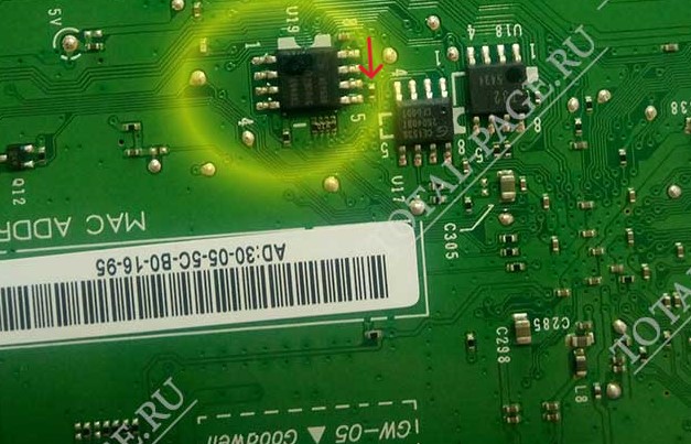

прошивал чип, и зацепил рядом резистор, может кто подскажет номинал

Если это резистор подтяжки, то 10кОм.
Если проходной, то любой до 30-50 Ом, хоть перемычку.

3. piton 03.03.25 16:59
22 ОМ резистор стоит
