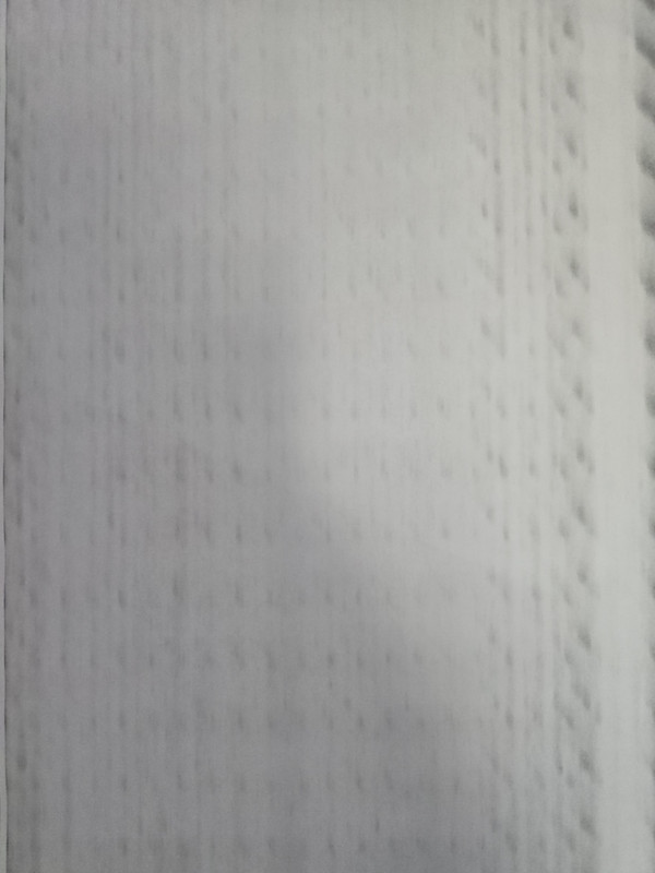

Попал данный аппарат. Блок проявки вынес девелопер и изо пошло ппоплешинами. Так как блок с пробегом в овер 200к приняли решение поменять. Заказал новый оригинальный блок. Через сервисное меню сделал adjusment. Распечатал - все красиво ушел. На след день звонит клиент показывает картинку
https://i.postimg.cc/Fzg9KXtw/20250228-184551.jpg
По краю листа, всегда справа (это получается ближний к мотору подмеса тонера краю) черная полоса.

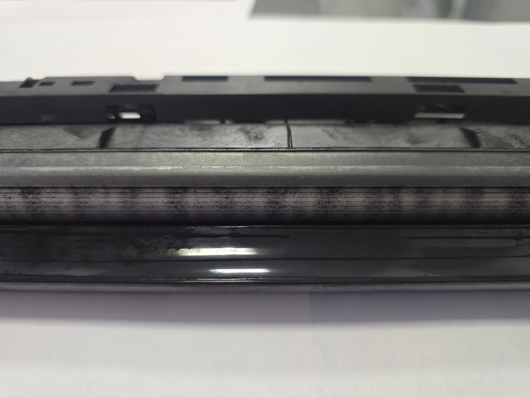

Разобрал. Шубы ровной нет мотается один девелопер по валу.
https://i.postimg.cc/yYMPKq67/20250228-185049.jpg
https://i.postimg.cc/SRwWm8hg/20250228-185207.jpg
https://i.postimg.cc/qvc8dzZG/20250228-185043.jpg

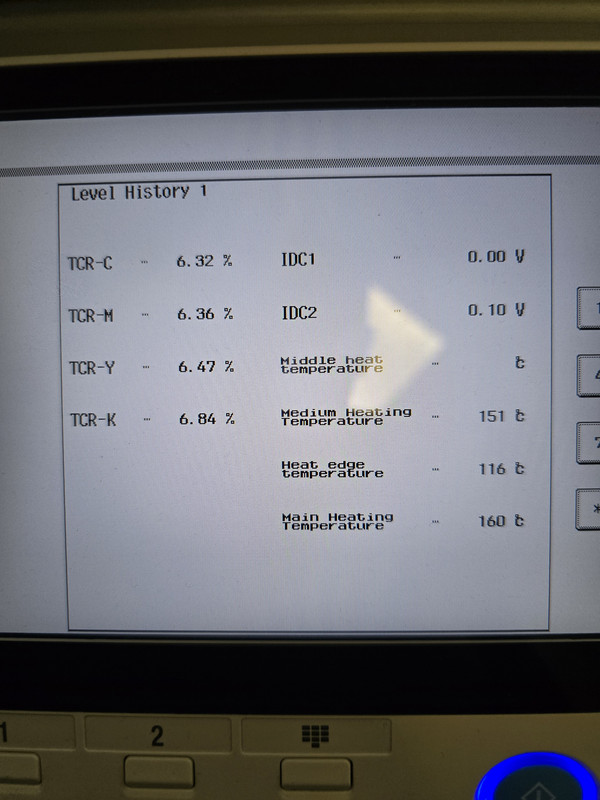

Для сравнения посмотрел на цветных - шуба есть тонер виден. Ну думаю ок. Запустил в ручную добавление тонера. Зашел посмотрел показания на датчиках (на всех картриджах показывает 6.20-6.7%).
Сделал еще раз инициализацию. Без результата.

На листе так же по краю полоса. Если сделать стоп-тест то на фотике остается девелопер.
При распечатке черной заливки такой результат

2. эмулятор 28.02.25 23:29

Единственное не посмотрел модель тонера. Но точно на таком тонере работают цветеые.

Мне кажется, что в первом блоке девелопер "ушел" медленно, неторопясь, возможно вместе с совместимым тонером. Стоило добавить его и он бы еще 200к уходил неспеша. А вот новый блок оказался "с изюминкой" и сбросил девелопер самым наглым образом, чисто механически. Разберите - посмотрите, нет ли там чего подозрительного. Почему так думаю - потому что сход явно по краю неширокой полосой.
