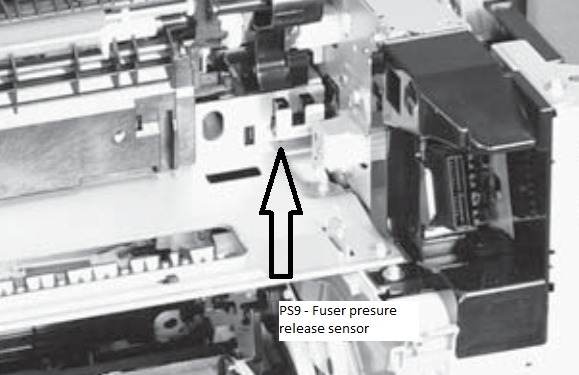

5. kgbeast 06.03.25 11:04
<cite><b>Artur86</b> (2): у меня он крутит только в одну сторону</cite> бывает гнется кронштейн на котором установлена оптопара, отслеживающая вращение механизма прижима.
6. Artur86 06.03.25 11:11
подкинул узел привода с донора, термоузел с донора. ничего не меняется
7. kgbeast 06.03.25 11:19
https://e.radikal.host/2025/03/06/cp5225-ps9.png
8. Artur86 06.03.25 11:20
Я понял. она целая. Плюс говорю же весь узел подкинул
9. _MAVR_ 06.03.25 13:59
Буквально позавчера отвез 5225 в офис, был треск в печке.
Отломали пластик, который закрывает белую шестерню , которая приводит развод печки, на оси на штифте круговой флаг, перекрывающий (7) оптопару.
Приклеил отломанный кусок на место космофеном, ТО печке, снял заусенцы с белой шестерни, собрал - все работает.
(0) Проверяй целостность пластика....
и да, на второй печке тоже был отломан пластик в том же месте... Так что замена печки ничего не дала)))) это как бы звоночек, что ТЭН начинает пилится, смазке трындец и печка крутит с повышенным усилием... Вот пластик и лопает.... защелки и ппрочее. Шестерня на оси отодвигается на миллиметр и треск.... и еще на штиф круговой флаг можно поставить по размому.. ключа там нет....

13. Artur86 08.03.25 15:46
(5)Спасибо. она все-таки кривая. подогнул на полмиллиметра и заработало.
