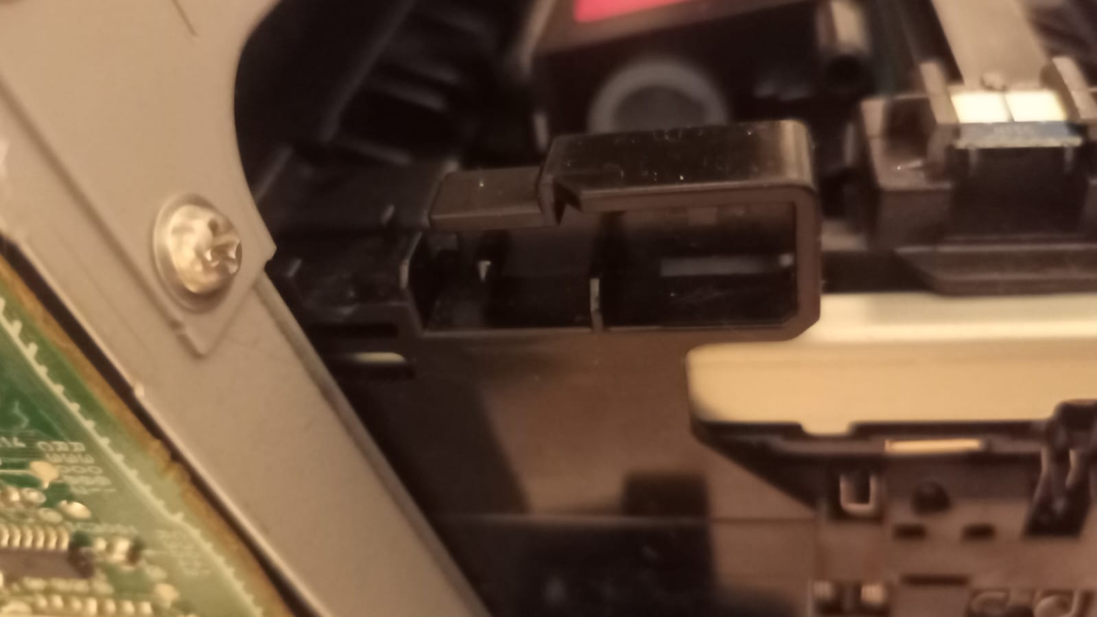

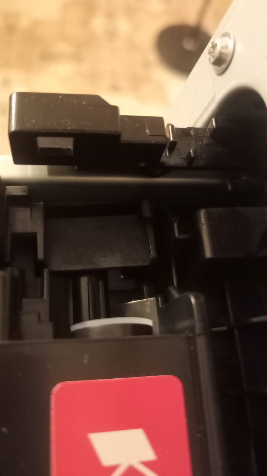

Canon MF 8550 Cdn: Расположение пружины.
0. _MAVR_ 08.03.25 20:53
https://e.radikal.host/2025/03/08/WhatsApp-Image-2025-03-08-at-20.46.31.jpg
https://e.radikal.host/2025/03/08/WhatsApp-Image-2025-03-08-at-20.45.29.jpg
https://e.radikal.host/2025/03/08/WhatsApp-Image-2025-03-08-at-20.45.59.jpg
Тут должна быть контактная пружина....

2. _MAVR_ 09.03.25 15:50
пружина есть... я ее поставил, но что она делает ???

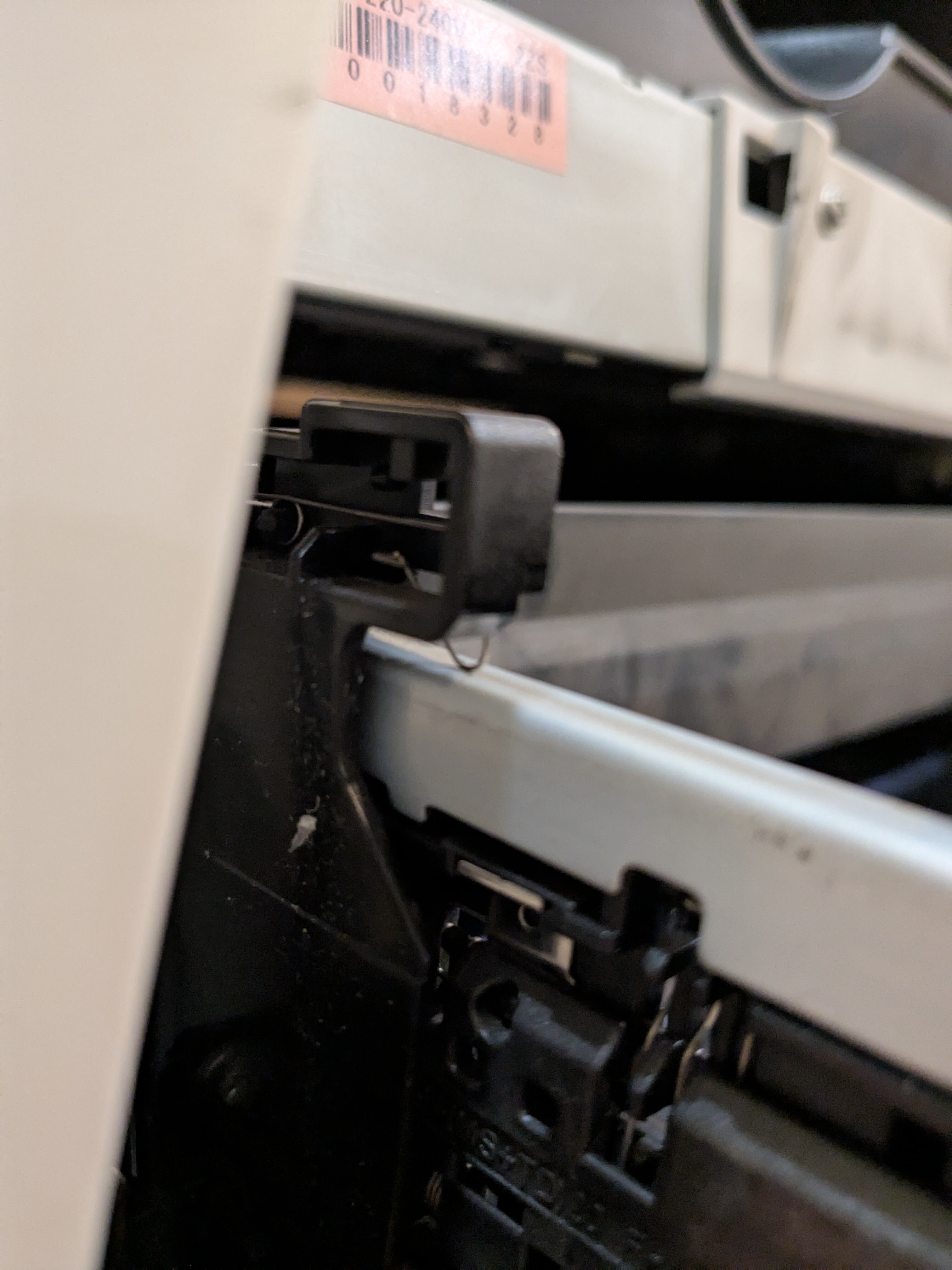

4. Мастер Роман 10.03.25 09:31
Вот так стоит пружина https://photos.app.goo.gl/io6KSqhcLDBxa9JY6

6. _MAVR_ 10.03.25 20:02
почти так и поставил , чуть не так походу сильно гнутая была, гнул по наитию))))... понятно, что пружина дальней стороной касается шасси с левой стороны, потом земля идет на полоз лотка , а он уже раздает землю на все 4 картриджа.... я просто бросал с полоза проводок на шасси...
