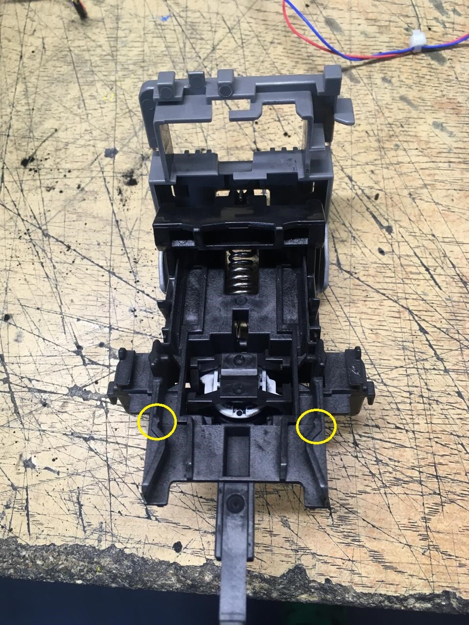

CANON image RUNNER C3125i не подмешивает черный тонер.
Нашел тему
https://www.startcopy.su/forum/msg/42354.html
У меня обломаны 2 выступа, которые получается открывают тубу.
Подскажите кто сталкивался - это как-то приклеивается? или меняется на новую.
И подскажите, пожалуйста, номер з/ч, или поделитесь партс каталогом.

4. yukan 11.03.25 01:19
FM1-U760-020 1 BOTTLE DRIVE ASSEMBLY, C, K
FM1-U759-020 1 BOTTLE DRIVE ASSEMBLY, Y, M
Узлы новые стоят очень дорого.
Найдите б/у сломанный узел (где обломилась опора пружины клыков) и переставьте.
5. _MAVR_ 11.03.25 01:29
А большие и толстые канцелярские скрепки у вас не продают??? Какая разница за что цеплять пружину??? Да, она там сильная, было дело пальцами туда залез - как тяпнуло... аж до крови....
6. yukan 11.03.25 01:29
Обломились выступы из темно-серого пластика? Или те, что за ними, из светлого пластика?
Иногда ломают черные усики поднятия раструба подачи тонера.
Лучше давайте фото.
7. yukan 11.03.25 01:30

8. Misha 11.03.25 09:25
https://e.radikal.host/2025/03/11/WhatsApp-Image-2025-03-10-at-18.24.03.jpg
у меня вот так обломились стопорные выступы
9. yukan 11.03.25 17:37
Извините ввел в заблуждение. Я (6) описывал как помнил про старые узлы
FM1-B249 Привод жёлтый и малиновый
FM1-B255 Привод чёрный и бирюзовый
Стоят на iRA C3320 iRAC3520 iRC3025.
Они были составные из многих корпусных деталей..
У вас же новые узлы(4). Идут на 3520v3 3720 3822 3125
Они модернизировались. Главное отличие - нет длинной палки стопора отсутствия вставленных туб.
В старых эта палка торчит наружу и не дает закрыть дверь при не вставленных тубах (это обходится легко). Открываете фронтальную дверь и сразу понятно какие хоперы в данном МФУ.
В вашем узле надо менять все темное основание. Дешевого донора б/у не найти т к опора пружины усилена. Ломается редко.
Покупайте дорогой узел;-((
10. yukan 11.03.25 17:42
Либо научить пользователя вставлять тубу с открытой шторкой. Тубу слегка встряхнуть вертикально (горлом вверх). Сместить шторку (усы с двух сторон). Аккуратно поворачиваете в горизонталь и плавно вставляете.
11. Misha 11.03.25 17:49
(10) попробовал - с открытой шторкой не лезет, упирается во что-то ((
12. yukan 11.03.25 18:35
Снять узел и на руках стыковать с тубой.
2. Возможно пасть (два клыка) захлопнулась (мощная пружина). Такое часто бывает.
У кого тонкие руки можно через колодец приподнять обратно клыки. Ручкой голубой палки чистилки лазеров. Не снимая черную крышу. Особенно это удобно когда стоит внутренний финишер или буфер.
