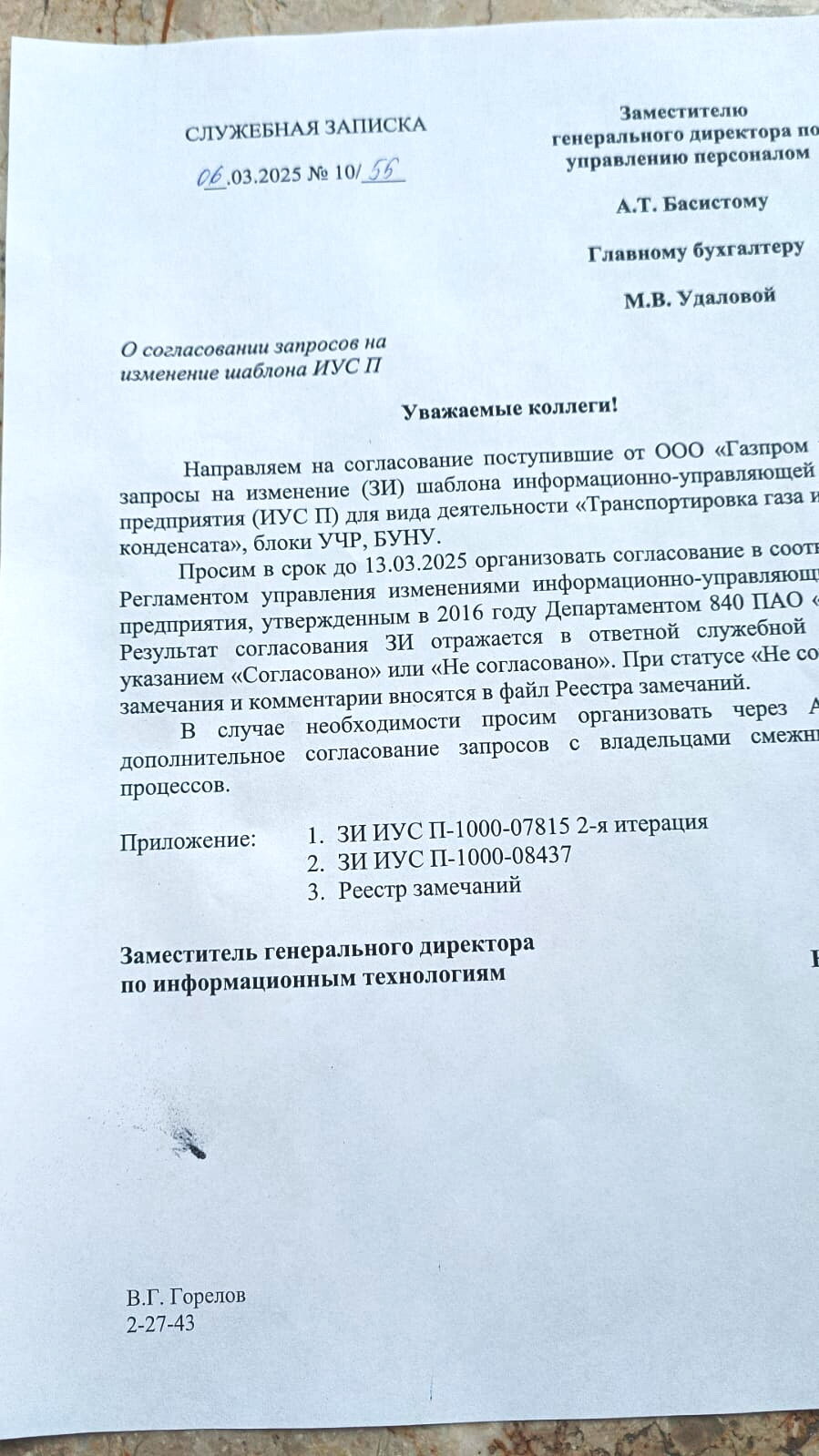

Доброго всем здоровья!
Аппарат - классический двухкомпонентный, пробег ~17000. Кормят только оригинальным тонером. Пока у них не был. Прислали скан дефекта - подвыкрутил контраст для наглядности. Просил проверить пятно на шероховатость - говорят- гладкое. Ход листа - широкой стороной. Пятно появляется в одном и том же месте иногда - раз в 10-15 отпечатков.
https://e.radikal.host/2025/03/13/GRANSGAZ-1.jpg
Предполагаю, что из-под девелоперной шубы насифонивает тонера горочку на грань блока проявки внизу и она время от времени просыпается на лист. Так вот вопрос - а почему такая горочка может насифониваться? Подскажите, други?

1. TRed 13.03.25 15:59
Может, лезвие подбора на блоке фотобарабана пропускает? Например, туда засосало мусоринку или обрывок бумаги, и по мере заполнения отработкой оттуда "выплёвывается" старый тонер понемножку.
2. Dr. Shreder 13.03.25 16:06
(1)Спасибо за идею - будем посмотреть... Правда, там блок барабана смонтирован на блоке проявки, образуя так называемый имидж-юнит... Свободно просыпаться сквозь блок проявки - не представляю пока...
3. TRed 13.03.25 16:26
(2) Судя по презентации аппарата на официальном сайте, блок барабана там должен отделяться без особых проблем, так как он продаётся отдельно.

5. Dr. Shreder 13.03.25 17:44
(3)Да... Но в сборе стоит над блоком проявки. Потому, непонятно как тонер может просочиться сквозь него...
6. Dr. Shreder 13.03.25 17:53
(4)Спасибо... У меня есть SM. Но мне кажется проблема - какая-то банальность.
В каком-то Xerox шли серые пятна по отпечаткам с периодичностью. Система тоже двухкомпонентная. Оказались наросты шубы на МВ. Просто удалились протиркой сухой чистой тряпочкой. Пятна исчезли.
Вот, думаю, тоже какая-нибудь фигня - под дозатором "призакоксовался" девелопер и сифонит чуть больше - полосы нету - недостаточно высоты, чтобы проявиться на листе, но тонер выдувает на нижнюю грань конструктива БП.
7. TRed 13.03.25 18:21
<cite><b>Dr. Shreder</b> (5): Потому, непонятно как тонер может просочиться сквозь него...</cite>
Что ж тут непонятного? Лезвие подбора в установленном положении находится сверху, над барабаном, и, в случае наличия неплотностей, будет плеваться тонером как раз на бумагу, проходящую мимо него сбоку. На всякий случай: я говорю не о лезвии очистки (ракеле), а о лезвии подбора (майларе), выполняющем функцию уплотнения.

8. Polos 13.03.25 18:23
очень часто в аквариусах бывает, войлоком отжимает лезвие подбора и плюшки отработкой на листе обеспеченны.
