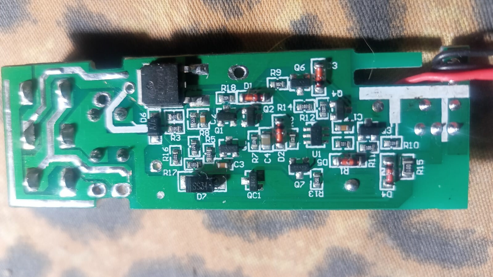

0. _MAVR_ 13.03.25 21:44
9 танзисторов, микруха контроллера Li-on, 7 диодов и куча пассивки...
ЗАЧЕМ???
https://e.radikal.host/2025/03/13/WhatsApp-Image-2025-03-13-at-20.40.07.jpg
Надежнее?? НЕТ, Дешевле?? НЕТ, проще?? НЕТ!!!!
Поколение ЕГЭ....Однозначно....
[https://e.radikal.host/2025/03/13/WhatsApp-Image-2025-03-13-at-21.48.29.jpg
ах, да... это один из вариантов 1S винтоверта ОА-3,6Ф...от Интерскола...
Отредактировано 21:53 13.03.25 _MAVR_
1. _MAVR_ 13.03.25 21:56
6 транзистороФФ - разные мосфеты, 3 остальных - "цифровые" со встроенными резисторами...
Отредактировано 21:57 13.03.25 _MAVR_

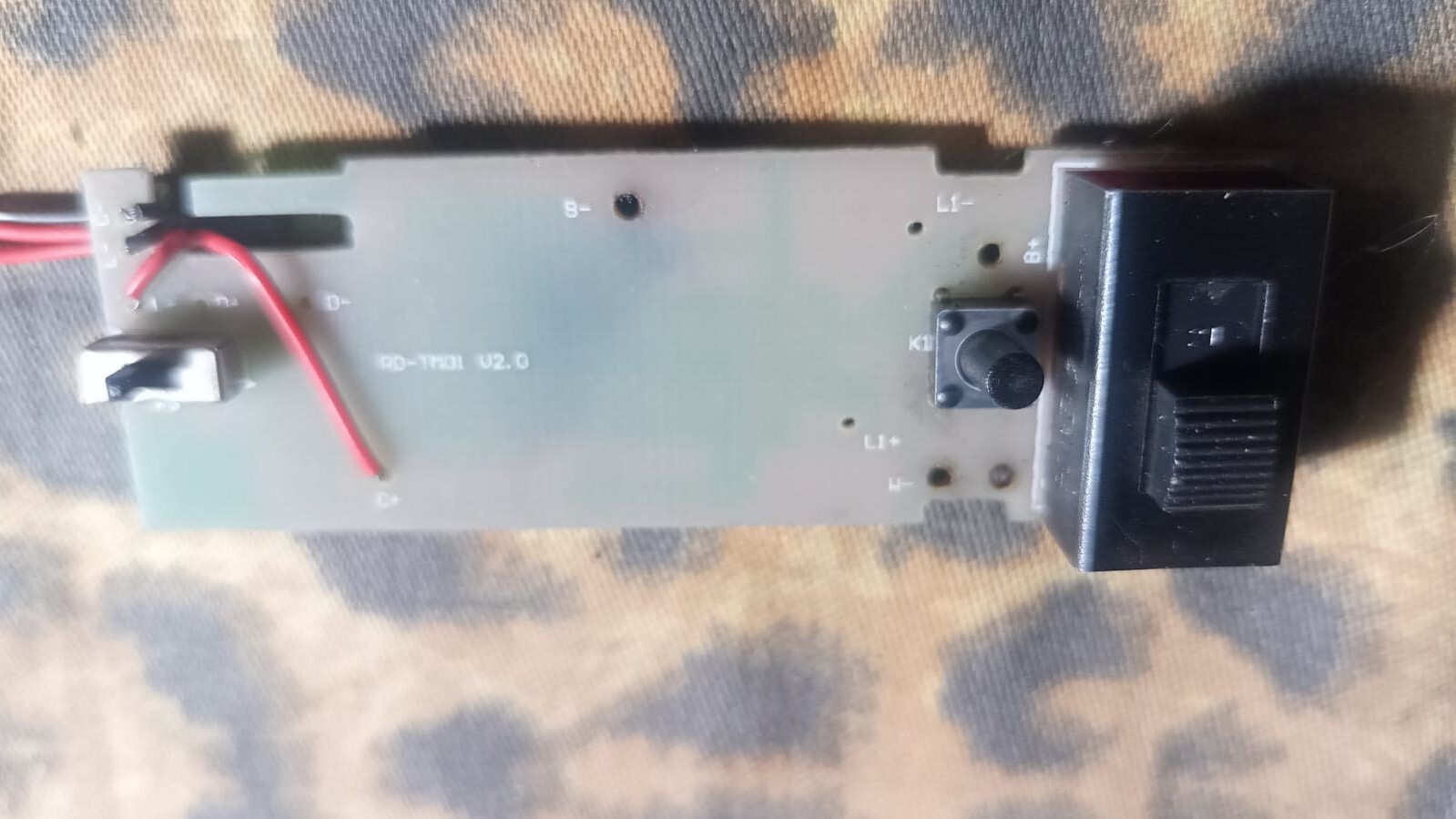

6. _MAVR_ 14.03.25 17:17
выкинул все, оставил только переключатель реверса, поставил готовй модуль для зарядки Li-on от USB и один микрик для включения мотора вместо всего остального...

Естественно оно сломалось... То что они поставили на управление тактовую кнопку с высотой 9 мм - это отдельное техногейство.
Хорошо, не нравится мосфеты - полевые транзисторы с изолированными затворами... да еще и с разными Н и П каналами...
п.с. МП 35 - обратный транзистор МП 40 - прямой, помню с детства.))))
Отредактировано 22:30 14.03.25 _MAVR_

<cite><b>_MAVR_</b> (6): выкинул все, оставил только...</cite> Знаешь чем отличается инженер-электронщик от радиолюбителя?... Радиолюбитель может сделать единичный экземпляр чего-то и тот даже будет сколько-то работать, хоть и неоптимально, с последующими доработками, но на радость радиолюбителю. Инженер же создает устройство, которое должно работать и массово выдавать запроектированный результат, быть технологично, эргономично, экономично... и еще всякое такое. И он знает как это сделать. В этом разница.
Конкретно по твоему проекту: микрик на прямой запуск двигателя - не уверен что пройдет по надежности, контроллер зарядки от телефона для работы с шуруповертом... на днях покупал на али контроллер заряда к движку, чтоб окно в теплице открывать, у меня получился такой: https://ae04.alicdn.com/kf/H730707cbea114abb837e12...40x640.jpg Не сказать, что деталей меньше, чем на твоей плате.
Так что в твоем единичном случае "доработка" может и прокатит, для тебя любимого, но массово ее лучше не применять.
<cite><b>_MAVR_</b> (10): Естественно оно сломалось... </cite> И то! А представляешь, сколько было бы отказов, делай изделие по твоей схеме?...
12. _MAVR_ 14.03.25 23:37
да, один микрик заменил на тактовую кнопку и ключ. Очень ненадежная схема.... А советские микрики по 30 лет работают и 3 ампера спокойно переживают, тем более что диод и конденсатор искрогасящий я оставил. А что там еще может сломаться, я даже и не знаю...

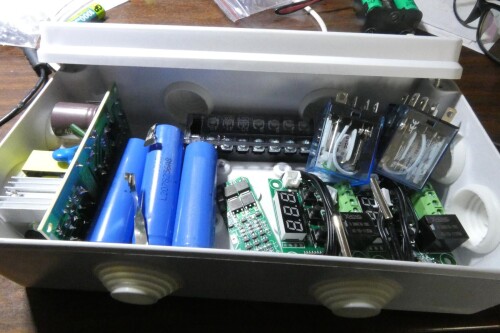

(11) Это у тебя не столько контроллер заряда, сколько разряда.
Чтоб не разрядилась в ноль батарея, чтоб не взорвалась от перегрузки.
А вот с зарядом у нее намного хуже, потребуется еще что-то снаружи присобачить, хотя бы такое https://ir.ozone.ru/s3/multimedia-x/c1000/6470664213.jpg

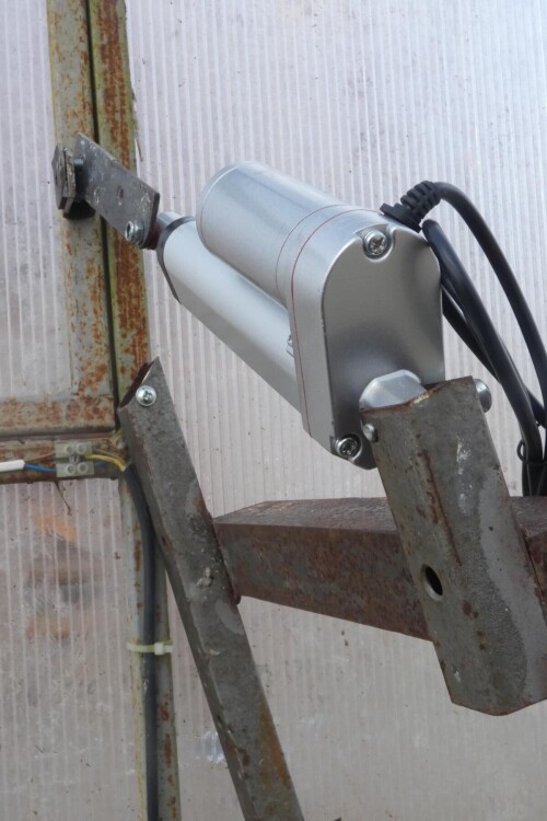

<cite><b>Илья</b> (14): А в теплице-то чего выращиваешь?</cite> Не, не, ничего подозрительного, можно даже не проверять. ...для отчета напишите - растит пасленовые. )
<cite><b>Diman</b> (15): Это у тебя не столько контроллер заряда, сколько разряда. Чтоб не разрядилась в ноль батарея, чтоб не взорвалась от перегрузки.</cite> Ага. ...И не совсем понятно, как теперь эта функция реализована в Вовином шуруповерте.
<cite><b>Diman</b> (15): потребуется еще что-то снаружи присобачить,</cite> Да не, блок питания на 12v купил уже, подразгоню его до 12.6v и должно всё "заколоситься". Кстати, похвастаюсь, уже установка скомплектовалась, осталось только собрать и подключить. https://e.radikal.host/2025/03/16/193d512ee52544351.md.jpg
А это сам привод. https://e.radikal.host/2025/03/16/2.md.jpg

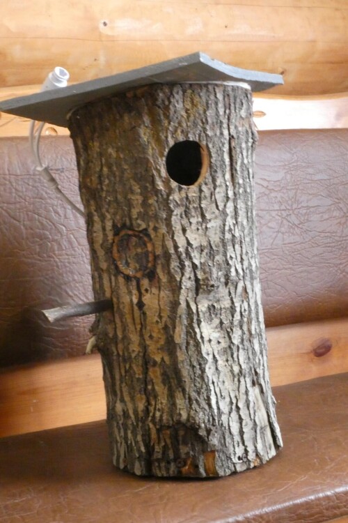

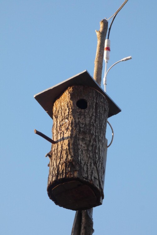

...А еще вчера скворечник доработанный повесил, кто помнит, стало так: https://e.radikal.host/2025/03/16/341001365ff65ed42.md.jpg https://e.radikal.host/2025/03/16/4fb297e787dbf24f8.md.jpg

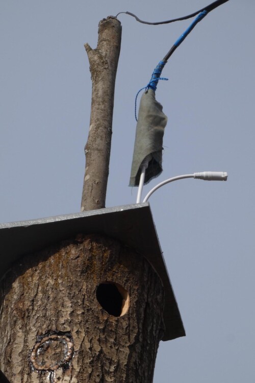

22. СОВА 16.03.25 12:55
<cite><b>Илья</b> (20): Короче, проверка к тебе уже выехала, ОМОН следом.</cite> И выясниться, что Валера в теплице выращивает рыбок. :))
(19) Последняя фотка. Опять изолента и опять без петли водосброса для стекания воды в сторону. :)) Хотя если самая высокая точка, то действительно не надо. Но по фотке не понятно.
А чего не к дереву прибил, а на кол посадил? Дерево с листьями это еще и защита от излишков солнца.
Отредактировано 12:57 16.03.25 СОВА

<cite><b>эмулятор</b> (19): как теперь эта функция реализована в Вовином шуруповерте.</cite>
А у него не шуроповерт, у него, скорее, отвертка.
Другой вопрос, что отвертки как отвертки делать практически перестали, начали делать уменьшенные шуроповерты.
И только в последние пару-тройку лет начали снова делать отвертки, но для совсем мелких работ.
А вот средние, типа принтер разобрать/собрать, картридж...
Очень сильно надо поискать.
<cite><b>эмулятор</b> (19): блок питания на 12v купил уже, подразгоню его до 12.6v и должно всё "заколоситься"</cite>
Точно должно?
Давай смотреть:
- батареи у тебя, судя по всему, из "среднего эшелона", так скаджем, не сильнотоковые, т.е. плата защиты могет при перегрузке - вдруг там при старте ампер 10 будет? отключит батарею про просадке напряжения, и полезешь это дело сбрасывать, могу ошибаться, но вроде нет у этой платы самовосстановления после отключения.
Т.е. как минимум - подключить зарядку придется.
- блок питания у тебя, судя по картинке, ампер на 6 небось, и без малейшего намека на стабилизатор тока?
Ну вот и выдаст он тебе весь ток, до упора, на батарею.
Тут, опять же, два варианта:
- батарея его возьмет и просадит блок питания, блок питания уйдет в защиту, потом снова включится - у него восстановление есть как раз, и все паовотрится.
Или, как вариант - БП не отключит выход, а просто даст ток тот, какой сможет, это если защита там не очень.
Тогда проще: у тебя просто от такого тока заряда перегреются батареи, вплоть до фейерверка.
Оно тебе нужно?
В общем то, производитель этих самых литиевых аккумуляторов рекомендуют заряд в режиме CC/CV, причем ток обычно - 0,2С до 1С, то бишь если у тебя емкость 2000мАч, то от 0,4 до 2А, я бы выбрал 1 и меньше.
Это режим СС - constant current.
И только когда напряжение на батарее достигнет номинала - переходит в режим constant voltage, и держит его до тех пор, пока ток не упадет до... а вот до чего - тут мнения сильно расходятся, но не суть - у тебя раньше взорвется...
Так что я тебе платку не зря посоветовал, правда, ей 12,6 на входе маловато будет, ей бы хоть на пару вольт побольше...

<cite><b>СОВА</b> (22): и опять без петли водосброса для стекания воды в сторону.</cite> Олег, я тебя услышал. Спасибо за заботу, вот переделал, соорудил зонтик над разъемом. https://e.radikal.host/2025/03/16/5d9b30be277cd9253.md.jpg Посмотрим.

28. СОВА 16.03.25 21:13
Нууу.... конечно чуток получше, но я бы все таки сделал по другому.... Это больше похоже на кокон, а не на зонтик. :)) Ладно, кто как хочет... Но в принципе, как говорят японцы - осень харасо, тозе не харасо...
Ополовинь хотя бы зонтик, что бы только чуть ниже линии соединения, примерно 6-7мм. Ниже не надо. Ветерок то под юбку тоже должен задувать, а то отсыреет.
