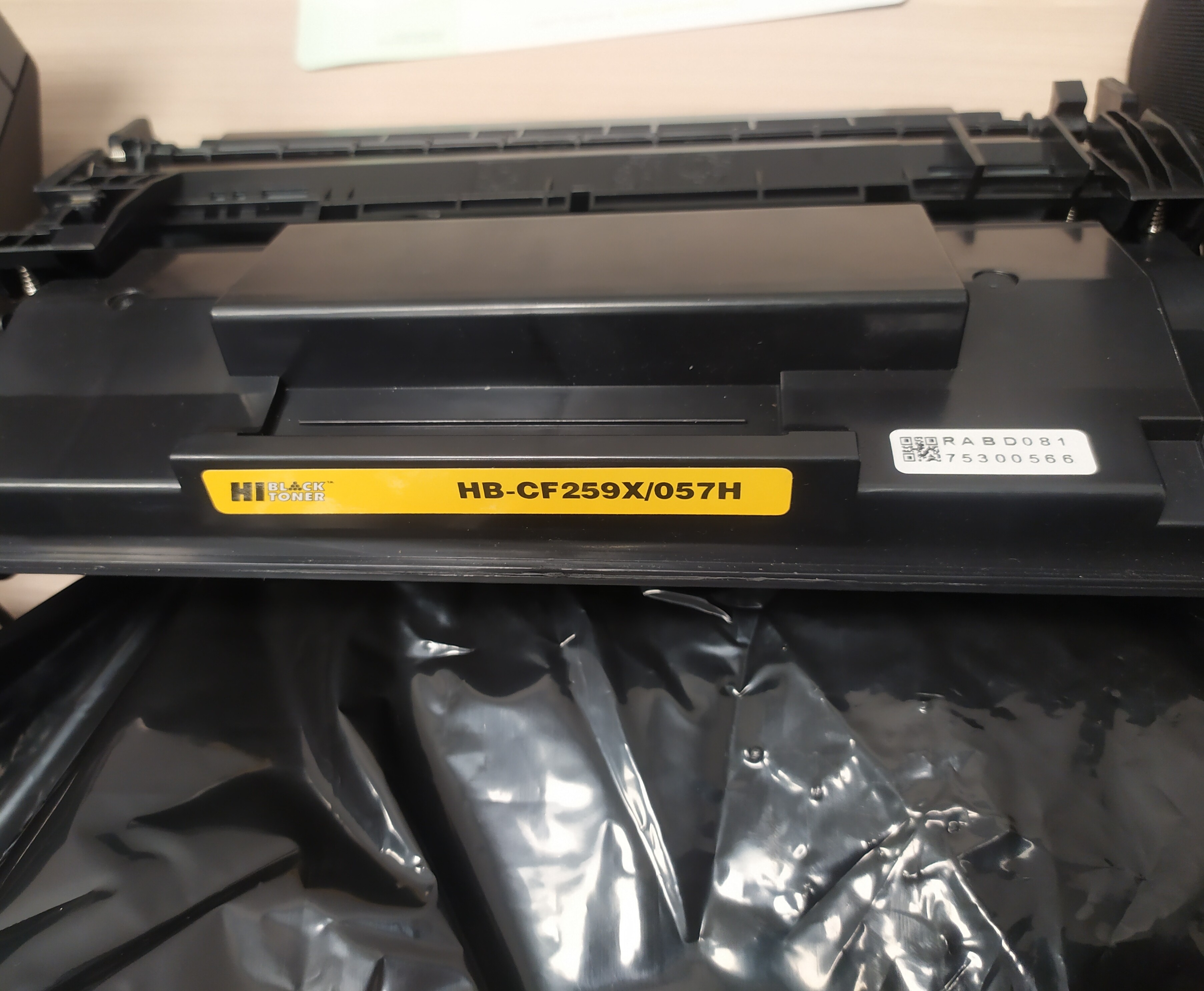

Продолжение темы.В общем,с этой "перепрошивкой" пока всё зависло,причина неясна,но догадываюсь,что цена<s>(чипов,которые будут подпаивать),</s>наверное...
А пока закупили несколько картриджей Hi Black,среди которых есть вот с такими чипами,которые ни ... не работают,на экране принтера появляется сообщение о защите картриджа,и т.д.В общем,не печатает с ними принтер.Реально эта защита картриджей отключена(где она включается-выключается,пока не нашёл,но это не столь важно),смотрел программой HpSmart - мне так удобнее заходить в управление принтером,а не по IP.
<b>Чип бракованный?</b>Да,и наклейка на картридже неровно наклеена..
Таких картриджей как минимум 2 из общего количества примерно 5 купленных.Впечатление,что большую плату с чипами некорректно порезали на отдельные чип ,со смещением...
Есть ли варианты заставить работать принтер с данными косячными чипами?Хотя,это тоже не столь важно,есть или нет - принтеры находятся в нескольких десятках кабинетов,в разных зданиях,все не перенастроишь...

24. K_Andrey 13.04.25 07:25
Пока не проверил - если верхнюю(или нижнюю) часть чипа заклеить скотчем,оставив два контакта,как на рабочих чипах - поможет или нет?
25. Val 13.04.25 07:38
возможно, но вовсе не обязательно, косячные чипы не косячные, а старых версий. ну и как обычно, начиная с некоторой версии прошивки они не фурычат... и пофигу, что купили 5 картриджей. ассолютно никто не прогарантирует, что в этих 5 картриджах стоят чипы одной версии...
26. K_Andrey 13.04.25 08:22
(25) более всего смущает то,что в них 4 контакта,причём,разных размеров.Верхние меньше,нижние больше..Не припомню,чтобы видел такое вообще и на HP конкретно.Да,и два картриджа с такими чипами ведут себя по-разному при установке в один и тот же принтер.
И что значат точки на контактах?И вообще,HiBlack чипы закупает готовые,или сами взломали и штампуют,кто в курсе?И есть ли возможность получить данные об установленном чипе - версию,кто изготовитель,и т.д.?
Отредактировано 08:30 13.04.25 K_Andrey
27. K_Andrey 13.04.25 08:33
И заметил такое - принтер выключался(причём,не всегда) при установке этих картриджей.
Отредактировано 08:35 13.04.25 K_Andrey
28. K_Andrey 13.04.25 08:48
В программе HpSmart сервисные коды(что это,пока не выяснил) 28150 и 32058,на дисплее принтера в одном случае код события 10.00.57,в другом случае - никакой дополнительной инфы.
Отредактировано 08:51 13.04.25 K_Andrey
29. K_Andrey 13.04.25 11:29
<cite><b>K_Andrey</b> (28): ,в другом случае - никакой дополнительной инфы.</cite> 10.00.46
Да,и HiBlack с нормальным 2-х контактным чипом работает без проблем на этом принтере.
Отредактировано 11:33 13.04.25 K_Andrey
30. kgbeast 14.04.25 05:50
<cite><b>K_Andrey</b> (29): 10.00.46</cite> ругается на "совместимый" чип, т.ч. видимо "четырехконтактный" чип всё-таки старой версии.
31. K_Andrey 14.04.25 06:40
(30) получается,даже два чипа разных версий,потому как сообщения немного разные.А такие чипы с 4-мя разного размера контактами реально кто-нибудь видел на рабочих картриджах?
(24) не изменило ничего и никак.Заклеивал только верхнюю часть скотчем.
Всё-таки,пока я сторонник собственной версии из (23) - криво порезали,случайным образом повредили,потому и разные ошибки.Отдаю как брак.Кабинет,куда мне их нужно отнести,чтобы их забрали,находится примерно в полукилометре от моей комнаты,потому особо не набегаешься туды-сюды))))И многие принтеры на таком же расстоянии...

32. K_Andrey 14.04.25 08:19
И для четырёхконтактного чипа считыватель должен быть немного другой конструкции.
33. kgbeast 14.04.25 09:44
<cite><b>K_Andrey</b> (28): 10.00.57</cite> это ошибка при установке "защищенного" картриджа, когда картридж "привязывается" к определенному принтеру и затем устанавливается в "чужой" аппарат. Возможно картридж был установлен в аппарат, где включена эта функция.
34. K_Andrey 14.04.25 11:35
<cite><b>kgbeast</b> (33): Возможно картридж был установлен в аппарат, где включена эта функция.</cite>Допускаю,но,вряд ли.Скорее всего,эти картриджи ещё не были в пользовательских принтерах.
P.S.Картриджи я уже отдал,их заберут(не сегодня,думаю) в фирму-поставщик.
