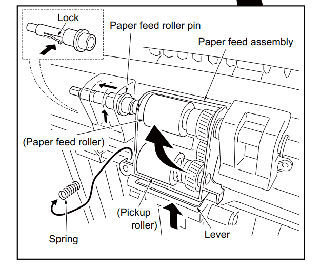

8. _MAVR_ 30.03.25 12:13
а пружина на месте ??
9. GreatALF 31.03.25 12:09
(8) а в этом аппарате она должна быть?

12. _MAVR_ 31.03.25 22:41
(9) на сколько я помню в 2ХХХ нет пружин а в 3ХХХ они есть... Хотя ...
3040 / 3140 точно есть...
https://e.radikal.host/2025/03/31/SNIMOK722b4dbbfa70bba7.png
Замятие же не постоянно???
Отредактировано 22:50 31.03.25 _MAVR_

15. Frankie 02.04.25 22:55
В 3145 нет пружинки. Там механизм поднятия кассеты другой.
