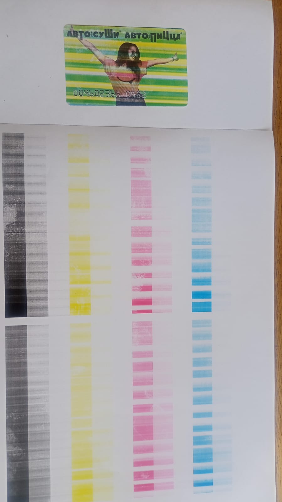

Продолжение с аппаратом, в котором была куча мелких поломок и проблем...
Клиент созрел на замену рваной ITB, поставил, распечатал и тест, и тельняжку и отпечаток пробного листа... Все норм...
НО - переодически вываливается Е070....
И картриджи от Комуса... Ругается на три, кроме желтого....
и как только начинает коррекцию цвета - вываливается в Е070...
вот что ему надо??? Лента двигается, метки ( все 4 на месте), разъемы пачсенсоров на месте....
Есть одна мысль.. я ее пока еще не проверил....
Но ваши идеи послушаю....

Ну раз идей никаких - ответ.
Лента переноса с Али
https://aliexpress.ru/item/1005007796106483.html?s...2232133299
не работает как надо...
Поставил назад старую рваную и все ок, работает как часики.
Есть одно предположение почему она так себя вела....

4. _MAVR_ 20.04.25 15:07
расстояния между метками 177,5 мм, 177,5 мм, 177,5 мм и 180 мм... такая работает...
а другая такая - не работает))))

9. эмулятор 22.04.25 08:28
(8) Почему спросил про цвет и матовость поверхности: у тебя же аппарат в ошибку вываливается только когда цвет настраивает, в остальных случаях его все устраивает. Т.е. получается, что с геометрией все хорошо, а вот отражаемый свет ему почему-то непонятен. Так?
PS Протри поверхность ленты наждачкой микронкой, может поможет.
10. _MAVR_ 23.04.25 00:03
Вот ты мудрый)))) А для чего я весь край ленты черным маркером закрасил, а зачем оптопару контроля метки заклеил матовым скотчем)))) именно для этого, тоже было предположение о очень хорошем отражении ленты...
Не помогло....Попал донор от НРС 2320 - перебрал, перепроверил... еще раз переставил новую - печатает полосатую копию и Е070 )))) что то явно с материалом ленты... Попробую ее поставить в НР и там проверить, вдруг у Санон что то с логикой своей....
И жду еще одну ленту новую с Али... буду пробовать еще...
11. эмулятор 23.04.25 08:30
<cite><b>_MAVR_</b> (10): край ленты черным маркером закрасил, а зачем оптопару контроля метки заклеил</cite> Невнимательно читаешь. При чем тут край ленты, над которым ты извращаешься. С краем ленты у тебя как раз все хорошо, аппарат работает, метки различает, на них не сбивается. У тебя проблема с коррекцией плотности, с полутонами. Это уже совсем другие метки, в другом месте и в другое время. Вот на них аппарат не может словить желаемое отражение. Поэтому и говорю, полирни <b>всю</b> ленту (кроме края), может правильно заотражает.
12. _MAVR_ 23.04.25 09:55
Е070 - ошибка вращения ленты... определяется метками и оптодатчиком... в 8550 четко стоит ИК-диод и ИК-фотодиод на краю планки пач-сенсоров и смотрят на метки.
Понятно, что отпечаток зависит от коррекции, но тут не до коррекции, если банально Е070 вываливается через раз...
а отпечаток весь полосатый... да... может метки пачсенсор не воспринимает, может материал ленты не такой, но такие же ленты я уже ставил в другие аппараты и они нормально работают...
https://e.radikal.host/2025/04/23/WhatsApp-Image-2025-04-23-at-09.48.50.jpg
так как 8550 давно уехал с другим ITB б\у блоком , буду этот блок ITB проверять в другом принтере НР...
посмотрим на новые данные.
