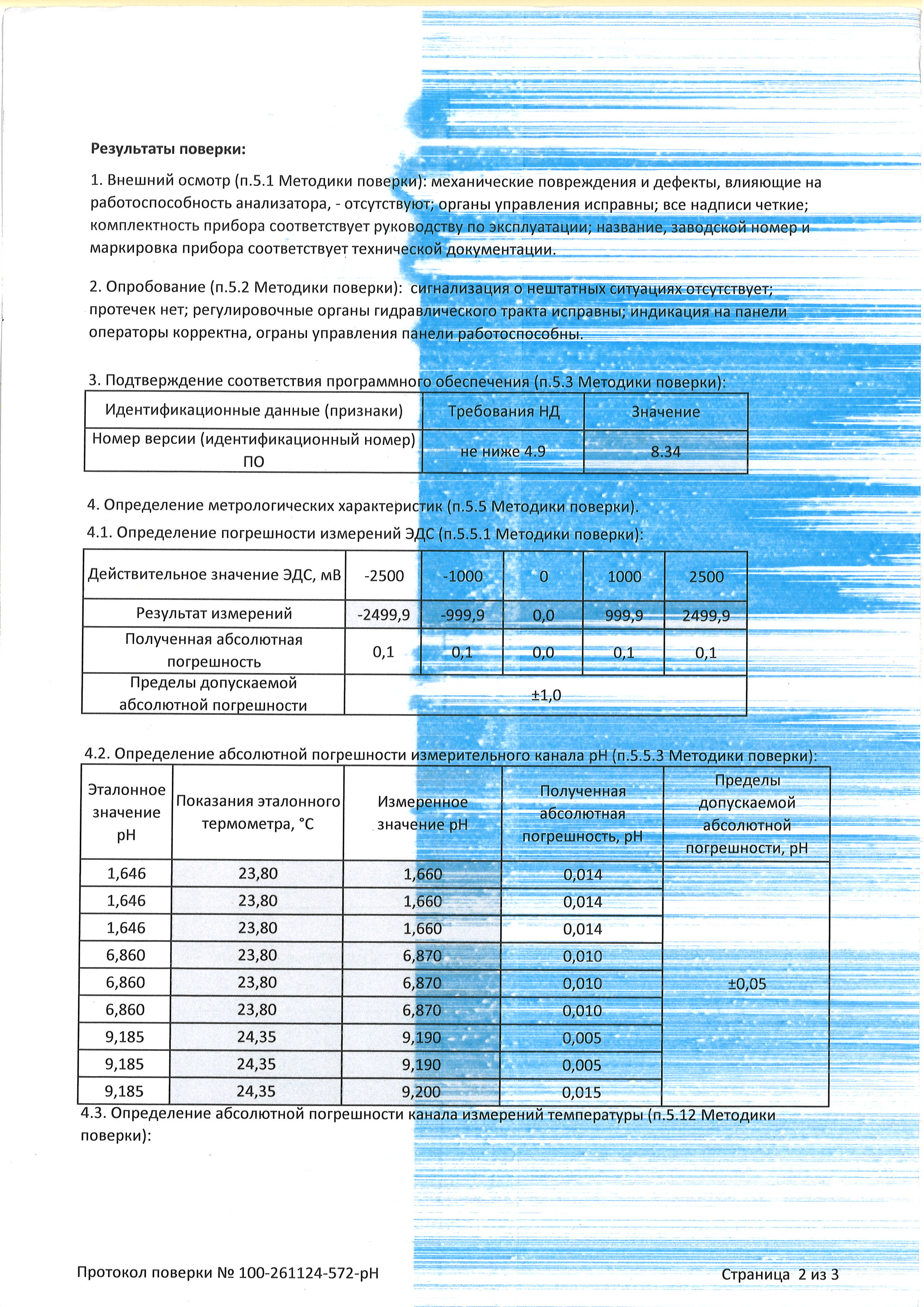

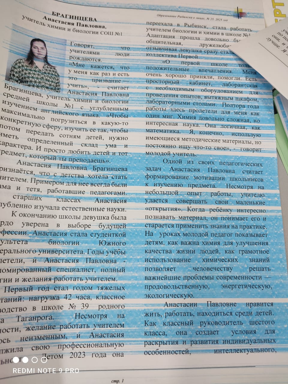

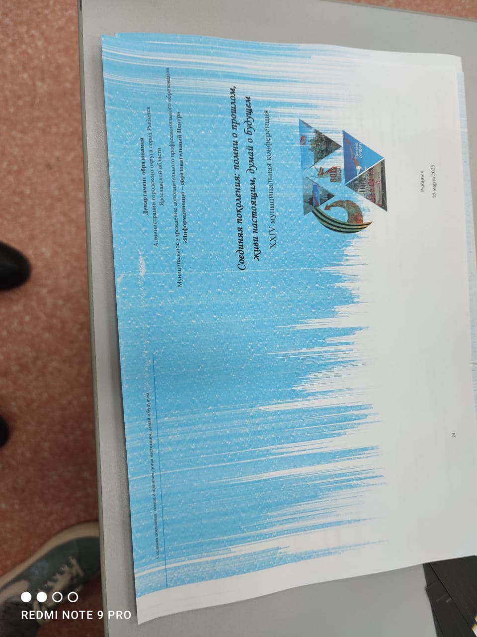

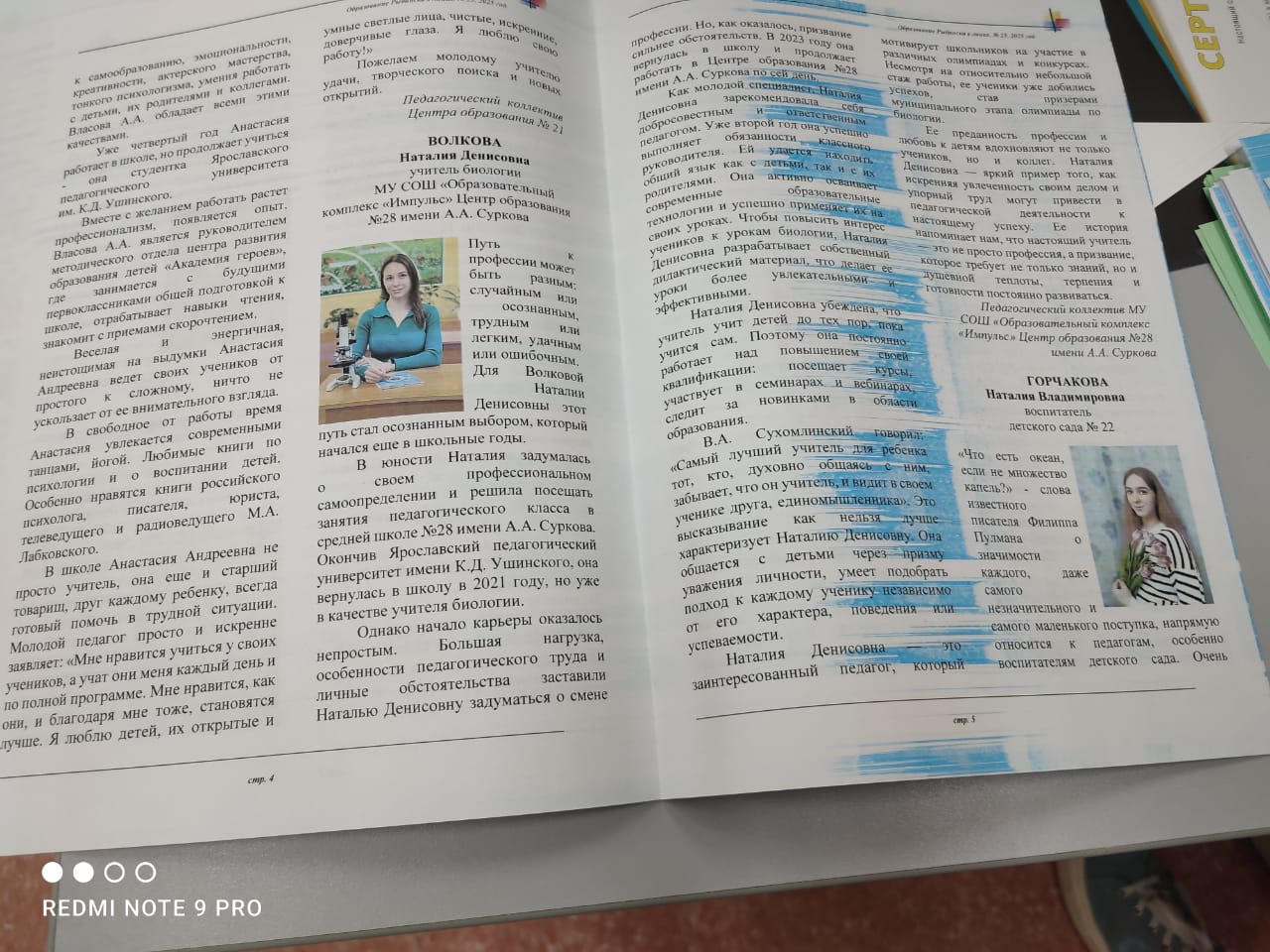

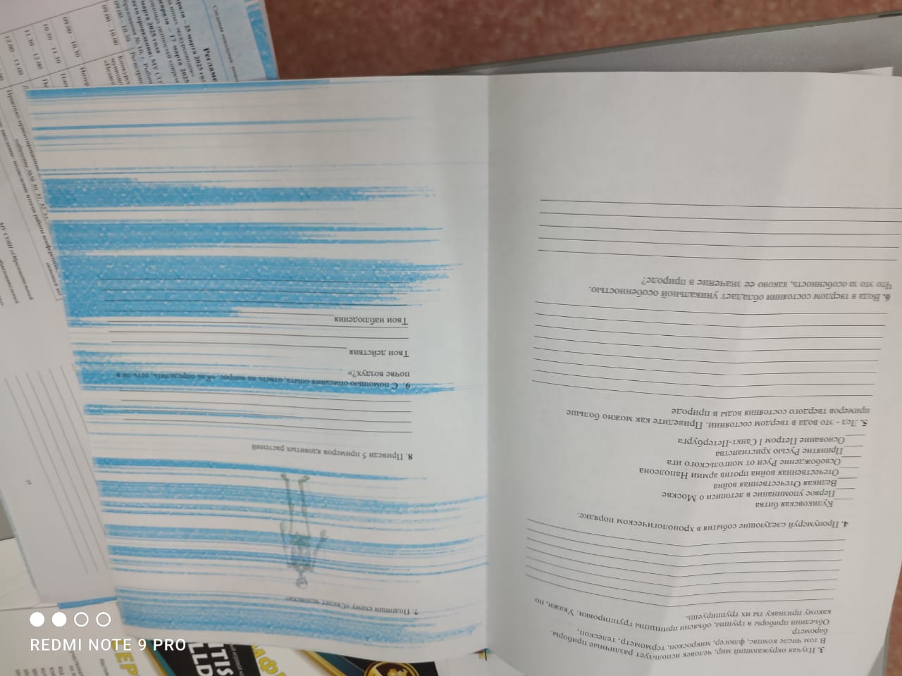

С некоторой периодичностью (довольно часто) во время работы выдает примерно такие отпечатки:
https://e.radikal.host/2025/04/07/IMG-20250327-WA0008.jpg
https://e.radikal.host/2025/04/07/IMG-20250327-WA0001.jpg
https://e.radikal.host/2025/04/07/IMG-20250327-WA0004.jpg
https://e.radikal.host/2025/04/07/IMG-20250327-WA0009.jpg
Поменял местами желтый и синий драмюниты, но ситуация не изменилась, мажет все равно синим.
Что бы это могло быть?

5. yukan 08.04.25 10:28
Однозначно это А3. Регулярно наблюдаю подобное. Полоса во всю ширину листа (поперек движения) Мажет от линии ( иногда сплошной) затухающими ареолами. Причиной является комбинация совместимого тонера с изношенным оптическим барабаном при определенных климатических условиях помещения. Проявляется и пропадает самопроизвольно. Открыли или закрыли окно. На улице жара, дождь, снег. Пододвинули к батарее или отодвинули.
Несколько раз было с оригинальным драмом при сильном его износе.
НИКОГДА такого не видел на оригинальном тонере с оригинальными драмом!
6. yukan 08.04.25 10:55
Методы решения.
1 Самый простой. Меняем на драм с меньшим % износа. Но это временная отсрочка.
2 Купить оригинальный драм 8528B003AA EXV49 ~23-25т.р
3 Меняем новый узел проявки FM1-B266. ~ 60-70т.р
4 вытряхиваем и пылесосим проявку. Засыпаем новый носитель. Кто умеет отделить старый носитель может использовать его если добыли достаточное количество. Проводим инсталляцию оригинального тонера. Оригинального!
Не помогает если просто вынуть совместимую тубу тонера и вставить оригинальный. В проявке остался старый тонер дающий дефект. Он будет замещаться другим тонером очень медленно. Только когда израсходуется 3-4 тубы он заместится полностью!

9. TRed 08.04.25 11:45
(0) На ракель подозрительно похоже, уж больно аккуратно размазывает. При резком старте пропускает отработку, потом на скорости постепенно очищается.

13. СОВА 08.04.25 12:50
Фотобарабан, ракель, тонер... Еще раз хочу обратить внимание, что гряз на синем без полей. И не просто без полей, а большая часть на самом краю бумаги. Значит проблема где то за областью печати листа. По моему, скорее всего механическая.

15. СОВА 08.04.25 17:06
Еще раз глянул фотки. Был невнимателен. Например 2 и 3 фотки напечатаны по разному, одна широкой стороной, другая узкой. На первой фотке какой то скребок соскребает часть тонера с краю. Причем ровной полосой.
В общем нужны фотки потрохов. :) Разбирай синий, смотри, если не увидишь проблему выложи фотки сюда. Причем фоткой аж до втулок.

16. эмулятор 08.04.25 18:20
(14) Ну кроме тебя все всё поняли. Даже я.
<cite><b>СОВА</b> (15): Например 2 и 3 фотки напечатаны по разному, одна широкой стороной, другая узкой.</cite> Вот до чего я умных не люблю!... Одна А3, другая А4, поэтому, дефект-то одинаков.
<cite><b>СОВА</b> (15): В общем нужны фотки потрохов. :) Разбирай синий, смотри, если не увидишь проблему выложи фотки сюда. Причем фоткой аж до втулок.</cite> Ага, так и представил себе это высокоинтеллектуальное мегазанятие. ...Нет уж, ответ в (5) - (7) меня вполне устроил, тем более что у человека статистика. Я уже передал его пользователям, пускай ищут подходящий тонер, тем более что они как раз накануне его меняли - экспериментировали.
17. yukan 08.04.25 19:50
Включаем логику. Без обид. Тут все вроде опытные спецы. (9) "резкий старт" происходит задолго до нанесения изображения лазером. И уж тем более до первичного переноса тонера с барабана на ремень. Те если бы такой "выброс" происходил (при первой копии после простоя), тонер бы перенесся на ремень до движения бумаги от регистрации. А значит мимо бумаги все бы ушло в узел очистки.
(11) " под роликом заряда установлен поролоновый ролик очистки.." Он очищает зарядный ролик. Его самого никто не чистит. Но тонера там нет (10)
18. yukan 08.04.25 20:05
(13) Не механическая, а электрическая. Заряды.
(13) "проблема где то за областью печати листа". Ширина резины зарядного ролика 320мм. Т е больше формата бумаги. Поэтому нет полей по краям с тыла и фронта.

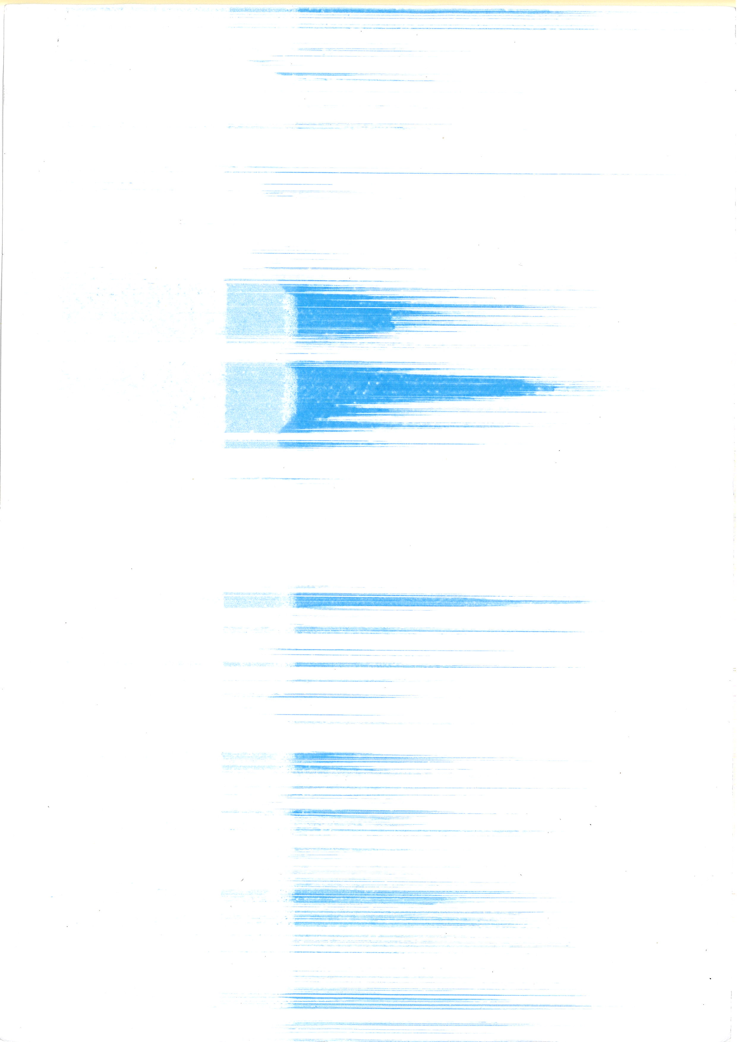

19. yukan 08.04.25 20:17
Нашел в своем архиве недавний случай. Тоже голубой тонер.
https://e.radikal.host/2025/04/08/0201_001.jpg
https://e.radikal.host/2025/04/08/0202_001.jpg
Вторая любопытная. Вначале светлее. Потом со сдвигом 16мм ярче.
Отредактировано 20:21 08.04.25 yukan

21. эмулятор 09.04.25 08:52
<cite><b>_MAVR_</b> (20): я такой проблемы от тонера не встречал...</cite> Думаю проблема и не в тонере, не столько в тонере, сколько в аппарате, это он не может держать режимы, необходимые для вобщем-то работоспособного тонера. И поэтому кратковременно лавинообразно какое-то напряжение (видимо на магвале) подпрыгивает в запредельную область. Потом сразу возвращается обратно. Я так себе это объясняю. Это как на киосерах типа FS4300 бывает неожиданно срывается генерация высокого на PCR и мы получаем черный лист. При этом замена вала заряда хоть и решает проблему (на некоторое время), но проблема не в вале (в другом месте он прекрасно работает), а в аппарате, поскольку он не может держать почему-то предельный для себя режим. Так и тут, тонер - детонатор, но недоработка не в нем.

24. СОВА 09.04.25 19:03
<cite><b>yukan</b> (17): Без обид</cite> Переходов на личности нет, так какие обиды?
После фоток (19) Где проблема начинается с середины листа соглашусь, что не механическая.
(22) Не, комки дадут овальный дефект, а тут местами как по линейке. Строго вертикально.
Трудно гадать на незнакомом аппарате, а листать мануал в лом. Но можно было бы попробовать обьяснить сей дефект если бы там была линейка предварительной засветки и вентилятор сбоку. Желтый и красный наименьшее препятствие засветке. Возможно поэтому реже всего встречается. Опять таки разные валы и тонеры немножко по разному реагируют на одну и ту же засветку. Ну и т.д и т.п.
