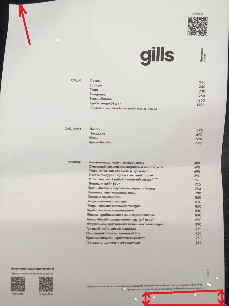

Canon MG3640s двоит при печати периодами на плотной бумаге. На обычной бумаге такой проблемы не заметили.
https://e.radikal.host/2025/04/10/WhatsApp-Image-2025-04-10-at-09.20.05.jpg
Картриджи новые, хоть и совместимые (тут не просто чернильницы, а с головой). Менялось 2 комплекта картриджей, проблема одинаковая.
Сам принтер еще не видел, только отпечаток.
Подскажите, на что это похоже и куда обрать внимание ?

Чтобы точно убедиться, что дело не в картриджах, нужно протестировать принтер на ОРИГИНАЛЬНЫХ заведомо рбочих картриджах. Совместимые могут чудить даже с новья.
Обратить внимание стоит на ленту энкодера и на диск энкодера.

<cite><b>Ajax</b> (1): Обратить внимание стоит на ленту энкодера и на диск энкодера.</cite> Не, только на ленту, по вертикали двоения нет.

А кто-то обратил внимание на сдвиг изо на слове gills и японское кафе?
Явное несовпадение вертикальных линий. А в моментах двоения в тексте это проявляется в сдвиге изображения при двух проходах каретки по одному месту.
Кроме ленты позиционирования стОит проверить и направляющую. Похоже, каретку подклинивает и слегка подкручивает в определённом месте - это хорошо видно по строке, где "в огурце".

если лист выходит такой же скособоченый как на картинке то и удивлятся нечему...слева вон передняя кромка замятая,а правый край больмень картинка...я это к чему-плотная бумага с перекосом идет похоже.

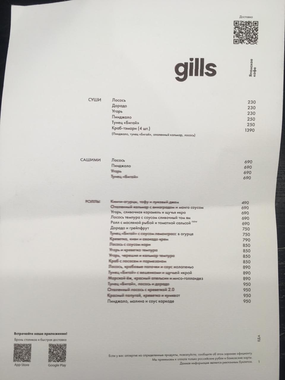

https://e.radikal.host/2025/04/16/WhatsApp-Image-2025-04-10-at-09.20.05.jpg возможно в тракте посторонние предметы "А почему на обычной бумаге все ок ?" ...обычная проскакивает огородами
7. Misha 18.04.25 10:47
(5) нет, лист, к сожалению, пострадал при транспортировке. Из принтера выходит ровненький.

попал ко мне наконец-то этот принтер.
Проблема, как и писали выше, в ленте оказалась - грязь
