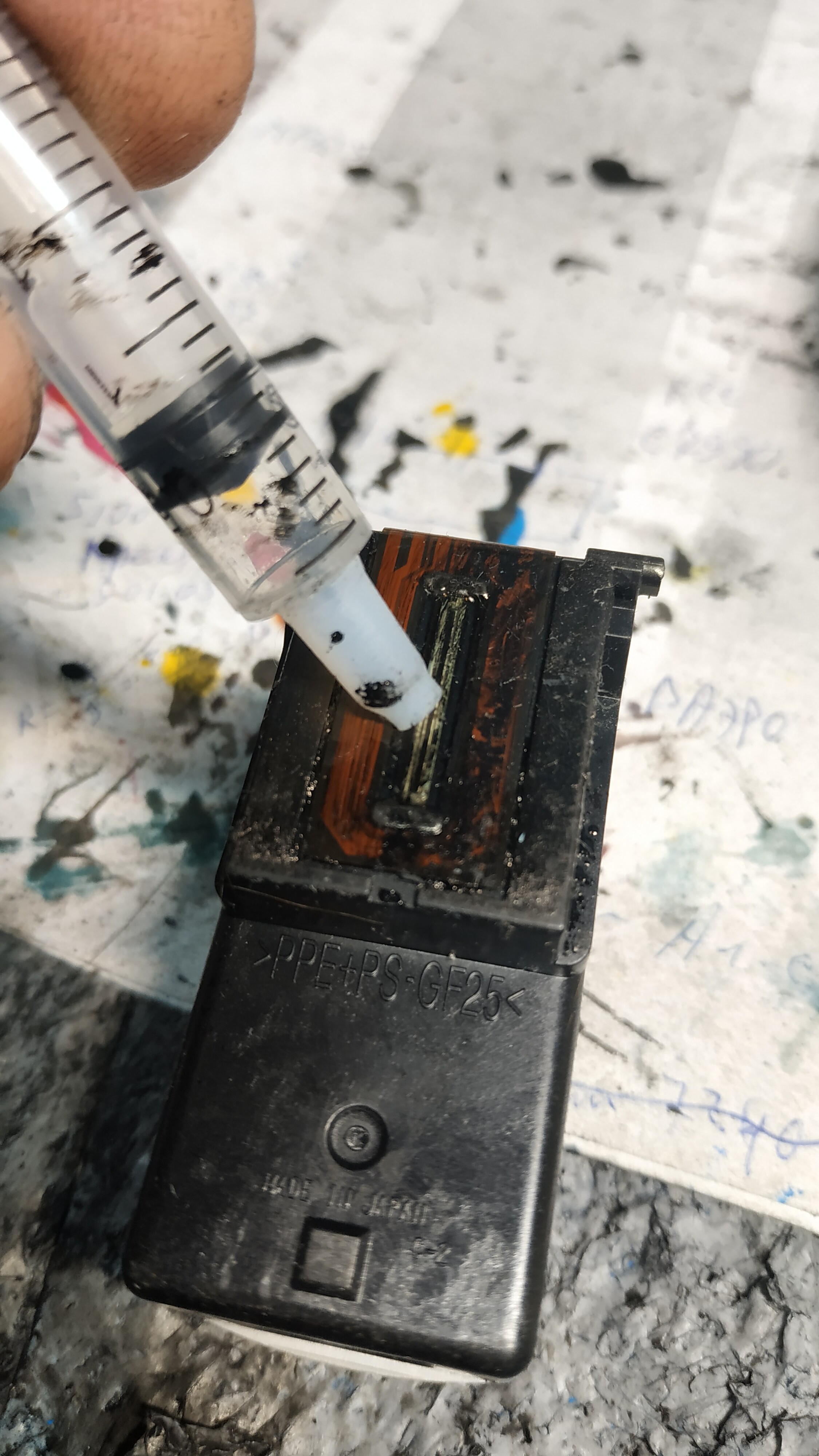

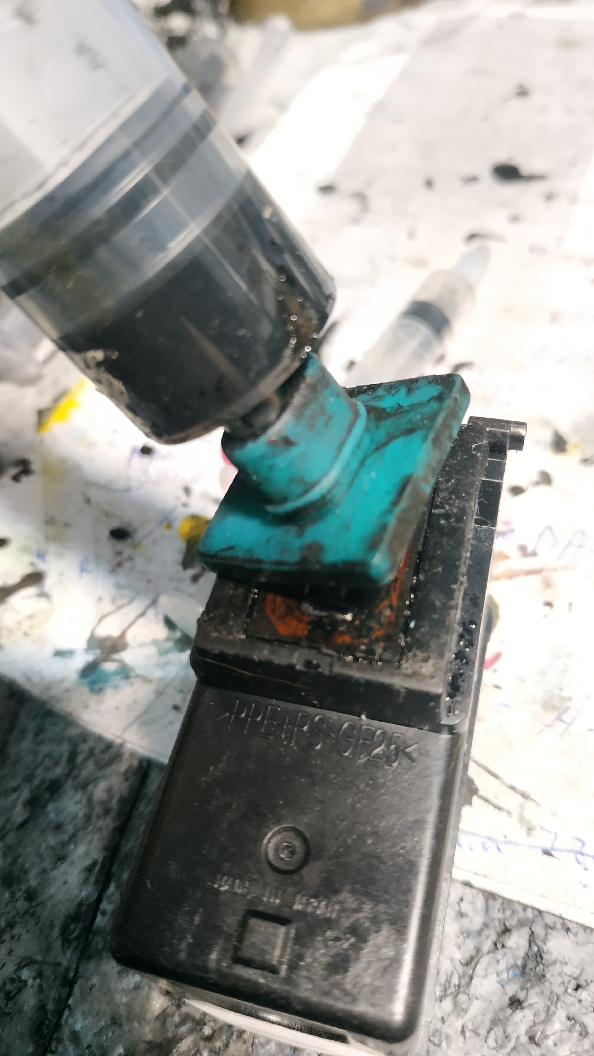

Из основных приблуд:
1)вот такая насадочка из трубки от эпсоновской помпы https://e.radikal.host/2025/04/17/1744893137228.jpg Набираешь в шприц немного промывки типа ММ и аккуратно, но сильно вдуваешь в сопла. Метод работает не только на каноне, вообще на всех головах, очень эффективен.
2) После заправки обязательное удаление воздуха из подголовочного пространства вот такой приблудой: https://e.radikal.host/2025/04/17/1744893137212.jpg Актуально для канона и хулита. С последующим капанием промывки на сопла и контролем равномерного всасывания.

7. Val 18.04.25 03:59
(5) чёт не понял, что мешает продавливать жидкость внутрь через сопельную площадку той же приблудой, которой вытягиваешь? типа надо локально продавить? всегда вдавливаю приблудой, правда у меня есть клипсы от заправочных наборов, вщёлкиваешь голову и давишь. снизу вверх причём, то есть картридж стоит вниз площадкой... Валер, ну и срачельник у тебя:)) ты вообще инструмент не моешь что-ли? выглядит как столетнее засохшее...
8. эмулятор 18.04.25 08:54
<cite><b>Val</b> (7): что мешает продавливать жидкость внутрь через сопельную площадку той же приблудой, которой вытягиваешь?</cite> Она и присасывается-то так себе, а уж на вдув точно в разные стороны чернилка полетит.
<cite><b>Val</b> (7): типа надо локально продавить?</cite> Ага, и порой сильно.
<cite><b>Val</b> (7): Валер, ну и срачельник у тебя:))</cite> Ага, подозреваю у себя "распад личности", говорят срачь на рабочем месте это признак. :)
<cite><b>Val</b> (7): ты вообще инструмент не моешь что-ли?</cite> Почему, мою, каждый новый год! И еще на столе прибираюсь. :)
Отредактировано 08:58 18.04.25 эмулятор
9. Val 18.04.25 09:25
https://i.ibb.co/RTvxjYr1/IMG-20250418-161345.jpg
самые ходовые. да нормально на вдув держит. если картридж ещё и сверху дополнительно пальцем прижать к резинке, то можно вообще сильно давить. что я и делаю при необходимости... хотя возможно да, сильно - понятие относительное:) но если честно, то сомневаюсь, что прижать кусочек трубки можно сильнее, чем изрядную по площади резинку. она же у тебя не железная, жёсткости нет, как её сильно прижать-то, чтобы не сифонило в стороны...
<cite><b>эмулятор</b> (8): мою, каждый новый год! :)</cite> убил:)))
10. эмулятор 18.04.25 10:54
<cite><b>Val</b> (9): да нормально на вдув держит.</cite> Так и не нужно сразу во все сопла дуть. На забитой головке должна жидкость (а то и воздух поначалу) в одно-два сопла войти, из соседних выдавится, потому как сгусток чернил внутри обычно значителен, и просто так его внутрь картриджа и не продавишь, да и незачем.
Т.е. в самом начале этой приспособой пробуем найти хотя бы одну-две открытые незасохшие напрочь дюзы, через них начинаем нагнетать и потихоньку чистить подголовочное пространство, и понемногу открывать дюзы соседние. Так постепенно чистим пространство в области дюз и только затем появляется возможность промыть канал подачи чернил. Такой алгоритм.
