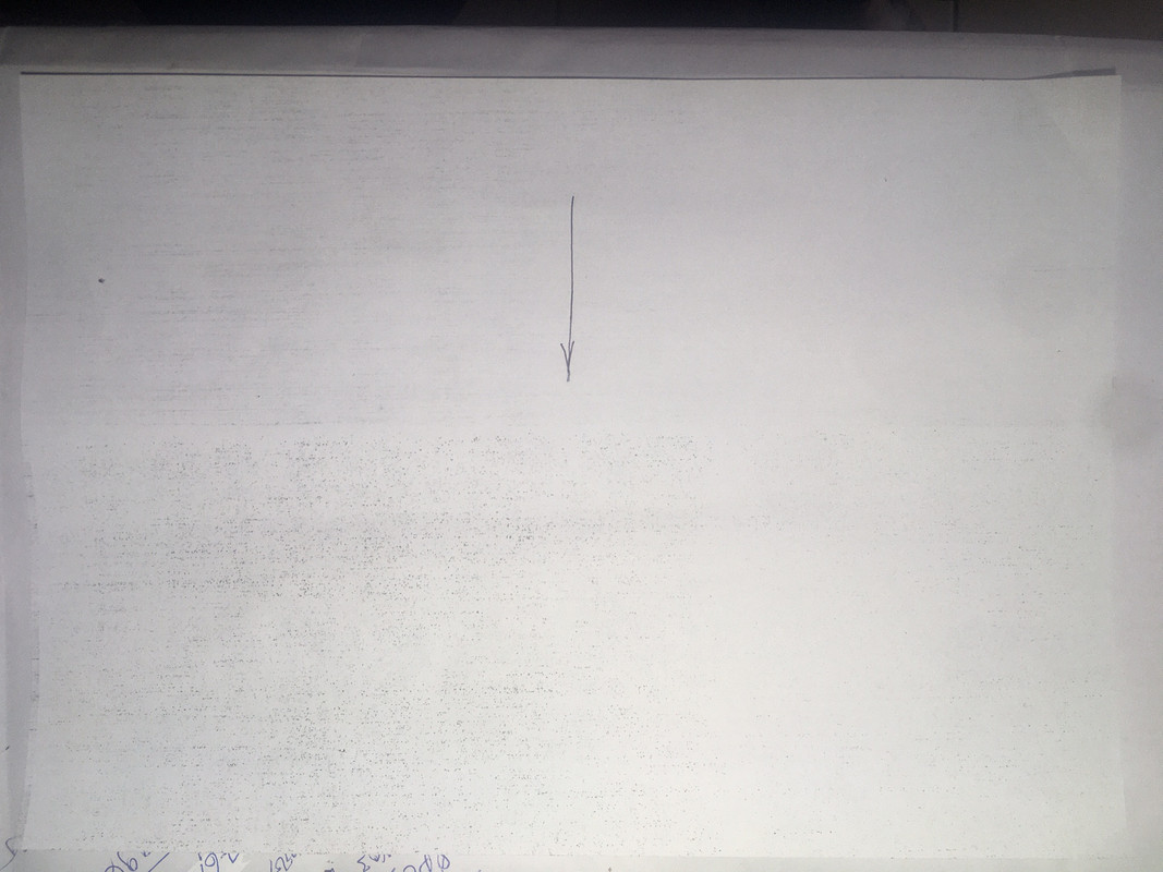

Боролся с мазней в виде мака усыпанного. https://i.postimg.cc/8k2Twrgx/image.jpg

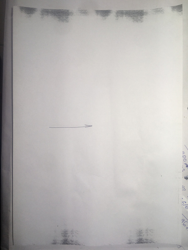

Замена ролика заряда проблему не решила. Замена барабана +нож, тоже самое. Подкинул старый изношенный барабан и увидел другую картину. На черноту по краям листа не смотреть - это механический износ барабана. Но, без этого- лист чистый.
https://i.postimg.cc/9f03cWjG/image.jpg
Понял, что виной всему дешевый барабан, тем более, что есть похожая тема. Нормальный бпрпбан, типа СЕТ, заказывать, ждать. Неизвестно дождусь ли. Сакажите никакой регулировки в Canon iR2520 не предусмотрено? Ну, типа тока заряда барабана. В самом драм юните никаких крутелок я не нашел. Тонер булат, может его сменить?

2. _MAVR_ 17.04.25 14:25
Один из самых простых аппаратов, ни чипов ни крутилок , обычные (любые) барабаны работают без проблем...
Ну если только у тебя БИНГО...
и тонер говно и драм и ракель и майларки и дозлезвие грязное и еще что то)))
какой пробег??

4. эмулятор 17.04.25 15:59
<cite><b>С.Сергей</b> (0): Понял, что виной всему дешевый барабан,</cite> Неправильно понял. Старый барабан напечатал без точек не потому что он хороший, а как раз потому, что плохой, т.е. уставший и от этого сильно "холодный". Новый барабан "горячий" и поэтому недозаряд на нем проявляется во всей красе.
<cite><b>С.Сергей</b> (0): Тонер булат, может его сменить?</cite> Вариант. На что-нибудь попроще (побледнее).
5. С.Сергей 17.04.25 16:20
(2) Я ранее тоже так думал.
(4) Старый барабан с пропилами работает без точек, на аппарате стоял не очень старый, тысяч - 10 пробежал потом пошли эти точки. На вид ему еще работать и работать. Смена зарядного не помогла, смена барабана не помогла. Тонер этот постоянно такой был. Подумал бы на неисправность, но барабан с пропилами, валялся у клиента пару лет, поставил - работает норм. Маг вал смотрел - шуба - норм.

6. эмулятор 17.04.25 16:40
<cite><b>С.Сергей</b> (5): В аналогичной теме писал человек, что пока СЕТ не установил ничего не добился.</cite> Всегда в эти аппараты ставил что попало, голденгрин обычно, и никаких точек никогда не было. Потому полагаю, что проблема не в барабане (даже если барабаном можно ее скрыть).
7. С.Сергей 17.04.25 17:04
(6) Понял. Спасибо. Тогда получается неисправность, но то что перечислено в (2) не в счет. Все это я просмотрел, более того уделил вниманеие токопроводящей втулке ролика заряда. Почистил смазал хорошей смазкой "Printeria" - лучше стало, но не ушли точки.
8. эмулятор 17.04.25 17:06
Поменяй тонер. На типа для НР1010/1200.

10. TRed 17.04.25 18:22
(0) Да, очень похоже, что это фонит тонер. Можно попробовать IMEX MGI, он хорошо давит фон.

12. эмулятор 17.04.25 19:42
<cite><b>TRed</b> (10): Можно попробовать IMEX MGI</cite> Только не MGI, очень жирный тонер, нам сейчас наоборот надо. Я бы что-нибудь типа Type41 взял, на худой конец HG220.
13. эмулятор 17.04.25 22:19
(11) Но если вдруг тонер менять не хочется по какой-то причине (например не хочется расширять номенклатуру склада), а аппарат такой один единственный, можно пойти другим путем: перебить фотоцилиндр от цветного аппарата, благо старый затертый фотик есть, например взять цилиндр от НР5550 или НР5225. Если память не изменяет длина гильзы должна подойти один в один. Это тоже решение, выбор за вами.

20. С.Сергей 18.04.25 12:02
Короче. Барабан H5225 стал на свое место красиво, и печатает как новый. При том, что барабан БУ. А еще радует, что у меня их много. Клиент требует от НР5225 насыщенной печати, меняю барабаны хотя на вид они как новые. Барабаны не дешевые, туда тоже, абы что не идет. Когда то боролся с очень насыщенной печатью на НР5225, чего только не перепробывал. Помню ALP подошли. В данном случае ничего не чистил, проявку не трогал. "спрятал (замаскировал) проблему хитрым способом", но мне понравилось. Ведь важен результат, а он есть. Благодарю всех откликнувшихся. Отдельное спасибо господину Эмулятор.
