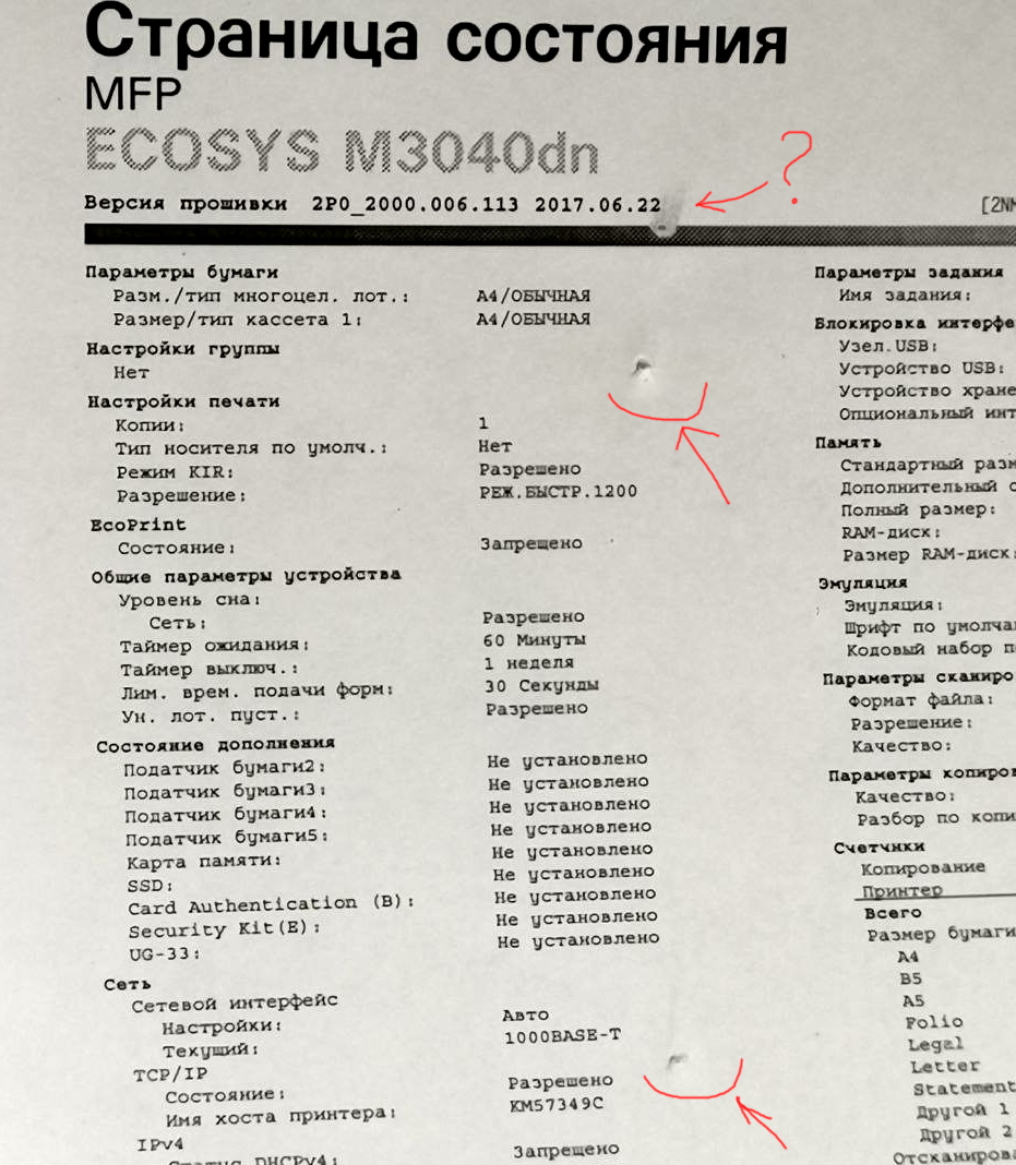

образец с дефектом печати загружен тут:
https://radikal.host/i/I1325n
дефект - бумагу в 2-х местах будто спичкой хорошо надавили, но до конца не проткнули.
места повреждения бумаги выделены красным со стрелками.
смазывание тонера (не запекание) красным со стрелкой и знаком вопроса (может как-то связано).
дефект проявляется на бумаги (условно через раз, т.е. не на каждом распечатанном листе).
Инородных предметов(типа скрепок, сломанных частей и т.д.) в МФУ не обнаружено.
подскажите, куда "копать" для устранения дефекта ?

На тефлоне не налипло ничего?
А веще, ну жто же простая механика: проётись по всему тракту бумаги и посмотреть где же эта соринка прилипла.

3. Ajax 24.04.25 17:14
(2)Ну а что тогда, святой дух там внутри сидит и пальцем тычет что ли?
Печку снять и посмотреть для начала, а там может и вопросы отпадут.
<cite><b>i386</b> (0): дефект проявляется на бумаги (условно через раз, т.е. не на каждом распечатанном листе).</cite>При двухсторонней печати или при односторонней или в обоих случаях?

5. i386 24.04.25 18:02
(3) при односторонней печати. посмотрел в "печке" - соринок нет. прогнал тестовые листы - всё хорошо, без деффектов.
ерунда какая-то... пришла из ниоткуда и туда же ушла )))

Если через раз, то может чего насыпали в аппарат. Судя по промину все таки соринка с лицевой стороны, т.е. со стороны тефлона, а не резвала. Может перед печкой чего на бумагу сыпется. Например мышиные какашки. :)) Если закончилось, то кончилось, больше нечем сыпать. :) Но в результате может оказаться поврежденным тефлон и через некоторое время на вмятинах тефлона соберется тонер, и начнет выдавать черные точки.
