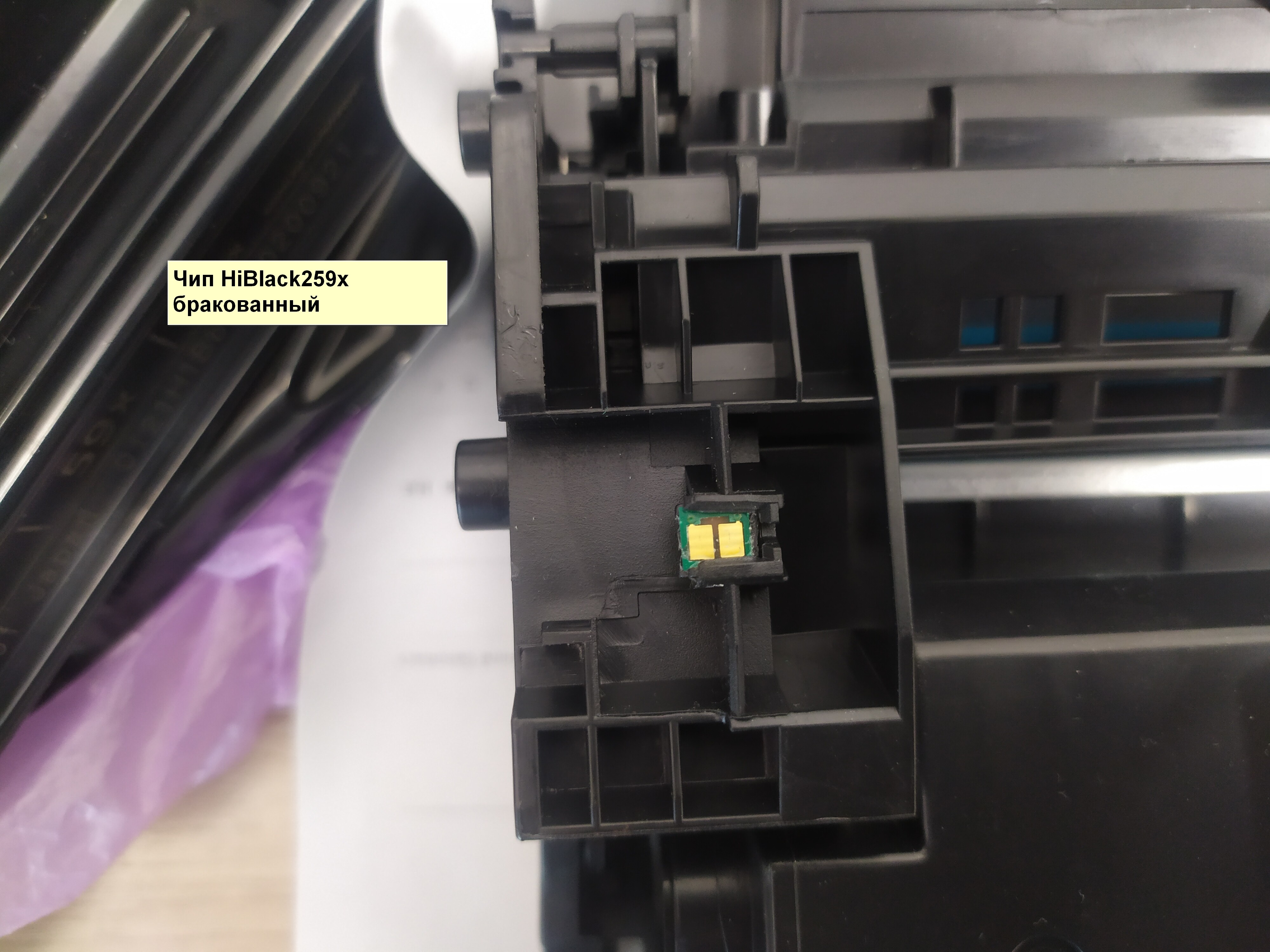

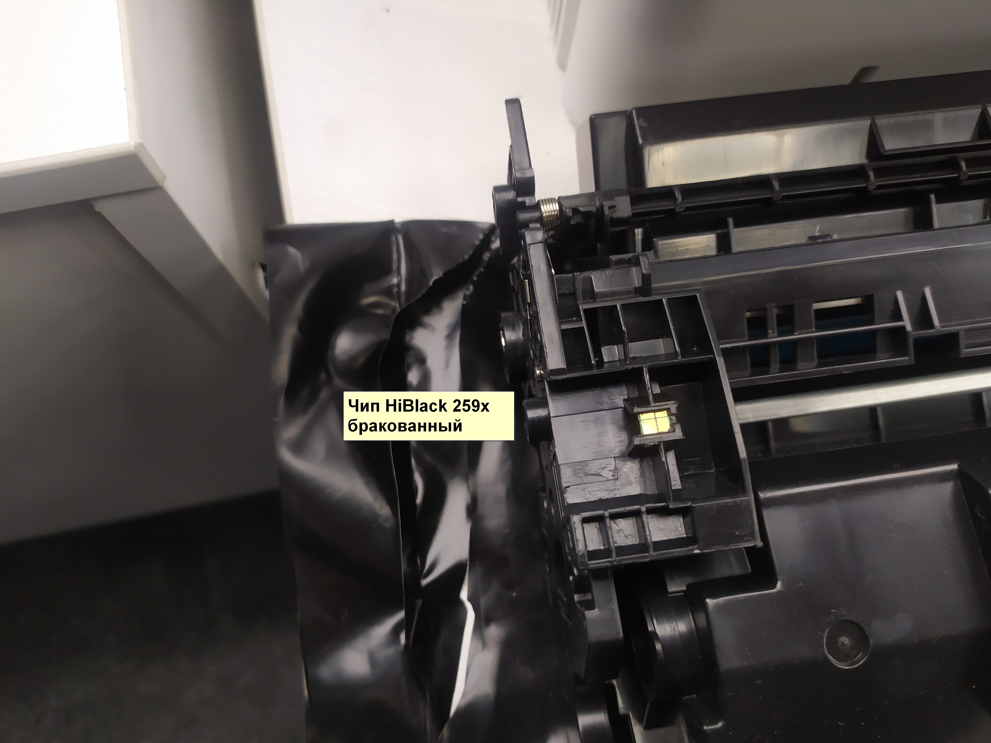

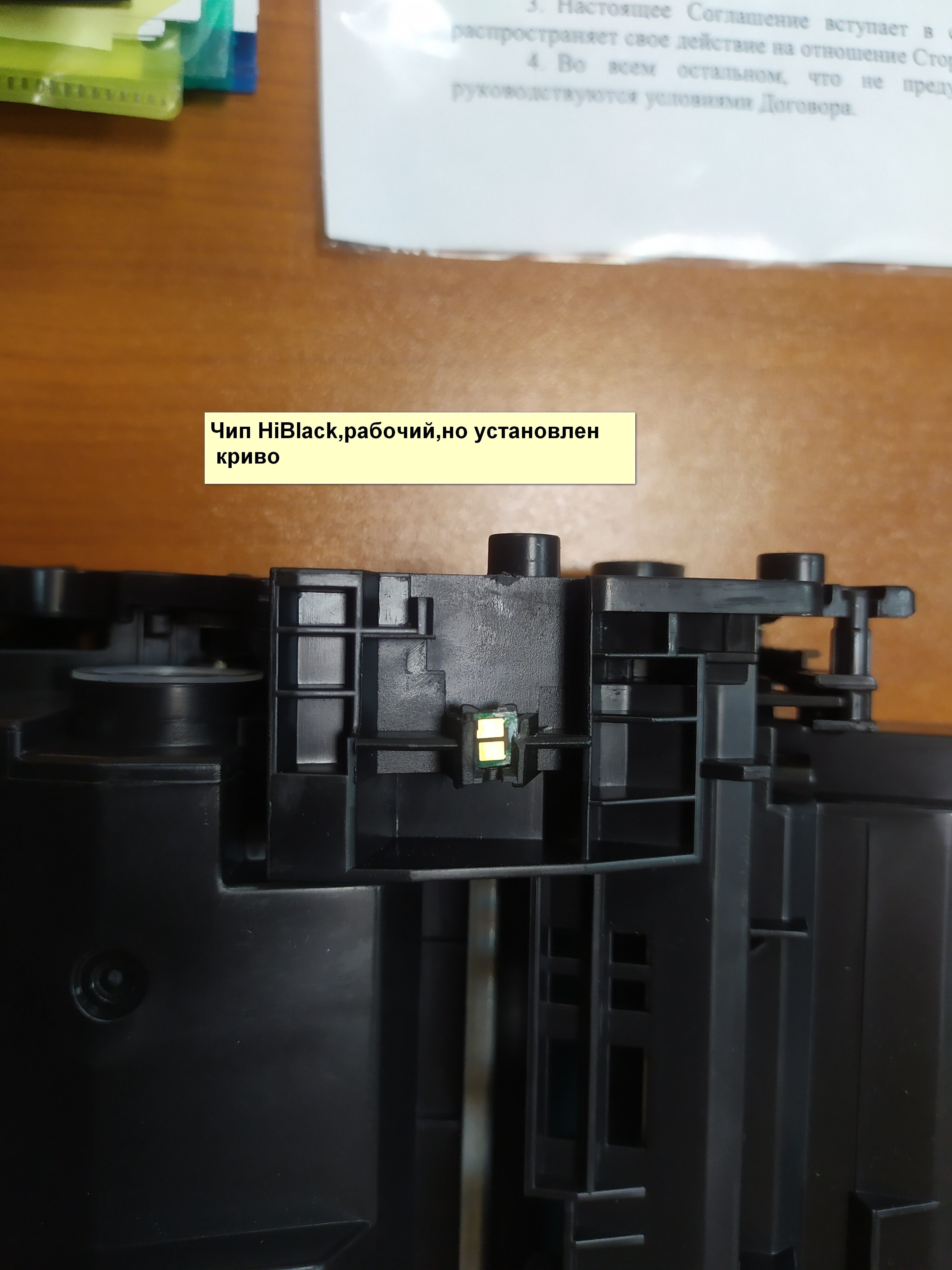

А теперь главное - т.к. расчипованных МФУшек практически нет,<s>за исключением одной,про неё создам отдельную тему о работе сканера,там трабла не с картриджем </s>,то специально закупили картриджи CF259X HiBlack(я в закупке и выборе никак не участвовал),и с ними такая проблема - практически на всех купленных картриджах чипы в той или иной мере бракованные - криво установлены,вообще непонятно какие с 4-мя контактами...Разумеется,эти картриджи не работают в принтерах,выдают разные ошибки.
Вопрос - чипы HiBlack все такие косячные,или это подделка под HiBlack?
Вообще никакого контроля качества нет у изготовителя?Если эти фотки чипов (выложу их чуть позже,да и в начале темы уже есть 2 фотки) отправить на сайт HiBlack,какой будет их реакция<s> - ""доказыыы" что ты не дурак и не верблюд</s><s>,или "не нравится,не покупай"</s>,или вообще никакого ответа не будет? HiBlack,если не ошибаюсь,фирма российская,или всё равно там китайцы и мигранты работают?

<cite><b>K_Andrey</b> (5): хотя бы потому,что два контакта на чипе должно быть,а не четыре</cite>
То у оригинального. У совместимых по разному бывает
7. Misha 29.04.25 15:54
попадались чипы с 4 площадками, работали. Да и 2 маленьких вообще, скорее всего не контакты.

Чипы с 4 контактами у меня были, но не для M428, а для других разных моделей. Из последнего - для цветников Canon 054, прекрасно работают. Форма основных и наличие каких-либо дополнительных контактов зависят от производителя. Точки на контактах, про которые в предыдущей теме спрашивали, - это переходные отверстия.
Версии прошивок МФУ, на которых проверялись чипы, так и не были озвучены, хотя об этом писали ещё в предыдущей теме. А загвоздка скорее всего именно в этом. Если ПО более свежей версии, чем чип, то работать аппарат с этим чипом откажется. Если есть информация, для какой версии ПО предназначены чипы, то нужно откатывать ПО до неё или другой версии не позднее. Если такой информации нет, то можно попробовать откатить до версии более ранней, чем 002.2208A, т.к. свистопляски с совместимыми чипами начались с этой версии. Хотя сейчас есть чипы, работающие и с более поздними версиями, см (3).

<cite><b>K_Andrey</b> (8): я пытался скотчем полностью заклеивать два маленьких контакта</cite>
эти контакты используются для первоначальной прошивки чипа при производстве, ничего с ними делать не надо

<cite><b>K_Andrey</b> (14): TETONXXXXN002.2445A.00</cite> Так это актуальная версия ПО
<cite><b>K_Andrey</b> (14): А лучше картриджи поменяют на нормальные.</cite> ... и нормальными для неё (на текущий момент) будут только оригинальные чипы.
Так что либо откат прошивки до нужной версии, либо установка в аппараты оригинальных чипов, возможно б/у, но не подвергшихся "защите картриджей". Если комплектные ориг. картриджи найдут, то с них можно чипы снять и установить на колодках. Также не лишним будет проверить и отключить на всех аппаратах защиту картриджей и автообновления.
