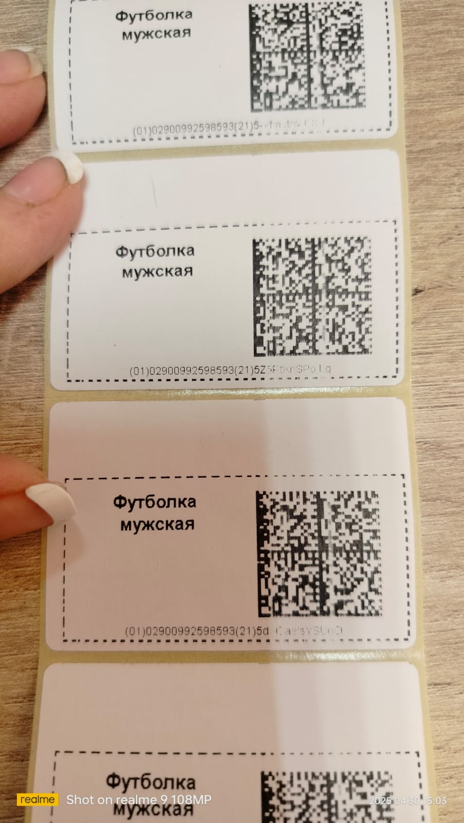

0. Сергей Ч. 30.04.25 13:48
https://postimg.cc/tZdwj1yV
Снизу слева не пропечатывает
Головка под замену?
Термоголовку протер, ролик тоже

3. СОВА 30.04.25 14:57
Я так понимаю в армии не служил. :)) Иначе право с лево никогда бы не перепутал. :))
Более того, судя по картинке не снизу, а по всей длине. С такой печатью штрих код может через раз читаться.
Если термоголовку тщательно прочистил, то я бы проверил прижим.
4. эмулятор 30.04.25 17:00
<cite><b>Сергей Ч.</b> (0): Головка под замену?</cite> На выгоревшие термоэлементы не похоже, они выгорают четкими белыми линиями, а тут как-то размыто, скорее, да, <cite><b>СОВА</b> (3): я бы проверил прижим.</cite> или помой еще раз, потщательней.

7. djon 30.04.25 17:37
Внимательней на этикетки посмотрите! Они все разные, поэтому белых полос не видно!!! Больше похоже на то что гоняли этикетку меньшего размера (именно в месте плохой печати), а потом поставили другую побольше. Предполагаю что и головку и прижимной вал под замену! Это же принтер дешёвый, что вы от него хотите? Проще новый купить нежели менять , термоголовка в сборе полпринтера стоит!
8. СОВА 30.04.25 21:48
(7) граница начинается довольно резко и резон в ваших словах есть. Единственно, почему я не подумал про эту версию, что бумагу обычно заправляют посередине. Но у клиентов свои заоморочки. Могли и так загонять.
9. Сергей Ч. 01.05.25 07:19
Спасибо всем, понял, что нет смысла связываться
