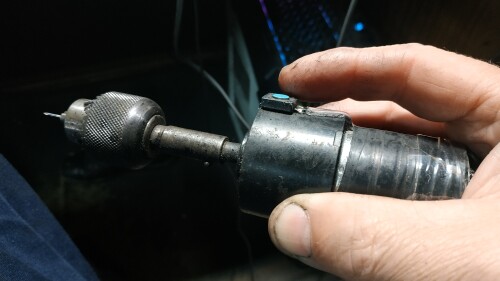

18. эмулятор 02.05.25 11:14
<cite><b>Eli</b> (17): Рассмотрим два варианта :</cite> Гы-гы-гы... https://yandex.ru/video/preview/2292410141177383148
PS Имею такую сверлилку, https://e.radikal.host/2025/05/02/1746172891308.md.jpg всегда заправленную сверлом 0.8. Очень удобно, рекомендую, не то что коловоротом крутить (да даже и шуруповертом) Поэтому (17) - наше пролетарское Нет!
Отредактировано 11:15 02.05.25 эмулятор
19. Eli 02.05.25 11:33
<cite><b>эмулятор</b> (18): Имею такую сверлилку</cite>
Своё имеем. https://radikal.host/i/ICjlKP
И не только такое.
20. эмулятор 02.05.25 12:01
<cite><b>Eli</b> (19): Своё имеем.</cite> Ну, нормальный же инструмент - пользуйтесь. Чё пузыри-то (в картридже) разводить? :)
21. Val 02.05.25 15:39
