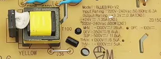

2. _MAVR_ 16.05.25 17:59
Только хотел спросить про 1671 принтер, помня о подобных историях про 1660 и 1661 и 1860 и 1861 принтерах....
https://msk.excimerclinic.ru/images/uploads/cd6a9b...46aaa.webp
Не хочу сгустить краски, но как бы не та же желтая история)))))

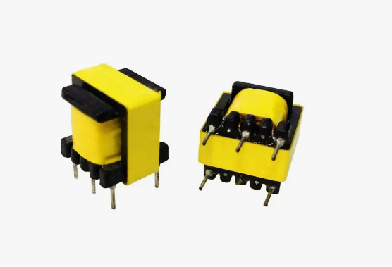

4. _MAVR_ 16.05.25 19:21
намекаю...)))
https://e.radikal.host/2025/05/16/SNIMOK.png
желтая история....
https://ae04.alicdn.com/kf/S63364759044e4cb290e23c8e4ffe2a711.jpg
Отредактировано 19:30 16.05.25 _MAVR_
5. _MAVR_ 16.05.25 19:39
Не, надо ещё намекнуть... вдруг как с той дискетой...
https://e.radikal.host/2025/05/16/SNIMOK9707723c3bf3dabc.png
T100 HV-107 (Yellow)
Хотя у него обычно черная душа....
Отредактировано 19:45 16.05.25 _MAVR_
