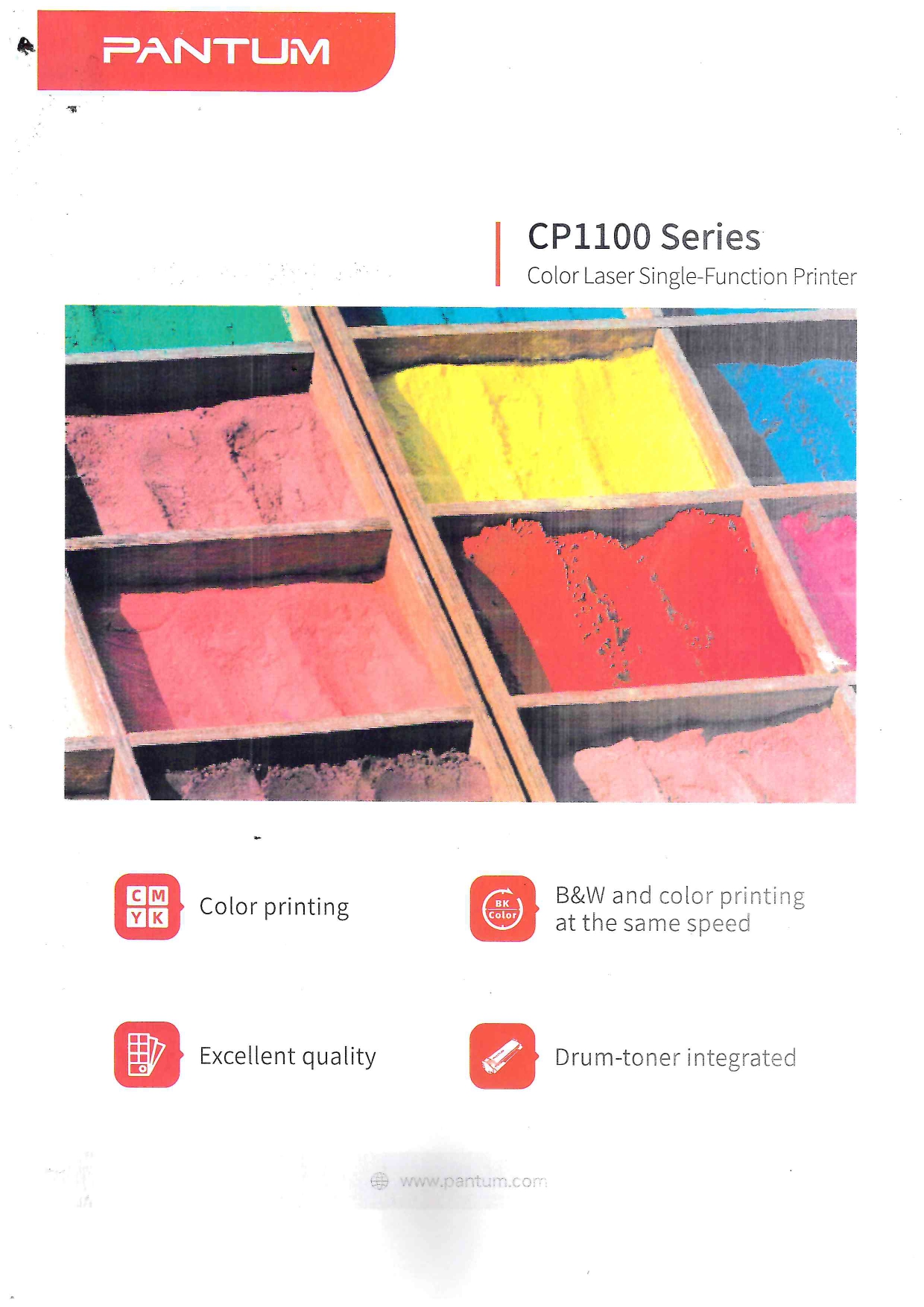

Доброго!
https://radikal.host/i/M04nVC
https://radikal.host/i/M04kQh
Заметно бледнит с правого бока. С чего все началось-неизвестно.
Картриджи неоригинал, но выглядят хорошо.
Снял ленту переноса, визуально все нормально. Если посыпать тальком-ракель счищает.
Вал переноса пропылесосил.
Куда еще копать, в гугле тишина по этой машине.

Но это тесты от домохозяек. Понятно, что что-то не так, но что - понятно только им. Огромная просьба выкладывать плашки по всем основным цветам, а не художества. Плашка - равномерная заливка страницы одним цветом. По другому - цветной "квадрат малевича", можно с плотностью 50%. И черный тоже. ...И еще направление движения листа хорошо будет указать.

Виноват. Дополняю.

4. Michael_074 08.07.25 09:24
Еще отпечаток.
https://radikal.host/i/M0EgFu
Пятно и кляксы везде - это дефект сканера.
5. эмулятор 08.07.25 09:27
Я думаю, что если поменяете (или подремонтируете) черный картридж, то печать станет вполне приемлемой.
...Если хочется еще лучше (что враг хорошего), то поменяйте местами картриджи циан и магенту и посмотрите что поменяется.

8. Michael_074 08.07.25 12:27
(5) В точку! Спасибо!
Черный вскрыл, нагар на дозлезвии и повреждение девелор-ролика.
Комплект картриджей под замену, вопрос закрыт.
