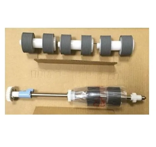

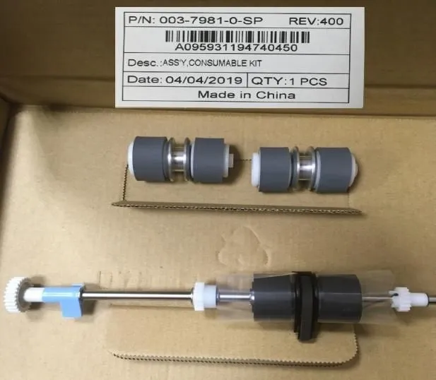

Вопрос к знатокам, имевшим дело с обслуживанием сканеров Avision AD 230/240/250.
Как я понял есть два ремкомплекта роликов:
003-8178-0-SP
003-7981-0-SP
У обоих в совместимости указан один и тот же набор моделей сканера.
Так в чём отличие? Только в том что у одного два ролика отделения, а у другого три?

https://ir.ozone.ru/s3/multimedia-6/wc1000/6725814486.jpg
https://ir.ozone.ru/s3/multimedia-1-3/wc1000/7130661339.jpg
2. Ajax 21.07.25 17:17
(1)Картинки загуглить я и сам могу))
Я и спрашиваю, чем отличается, только тем что в одном наборе три ролика, а в другом два? Производитель же не просто так два разных набора сделал?

5. _MAVR_ 22.07.25 12:19
Купи оба набора и сравни чем отличаются... неужели по внешнему виду не понимаешь, что внутри они разные???
