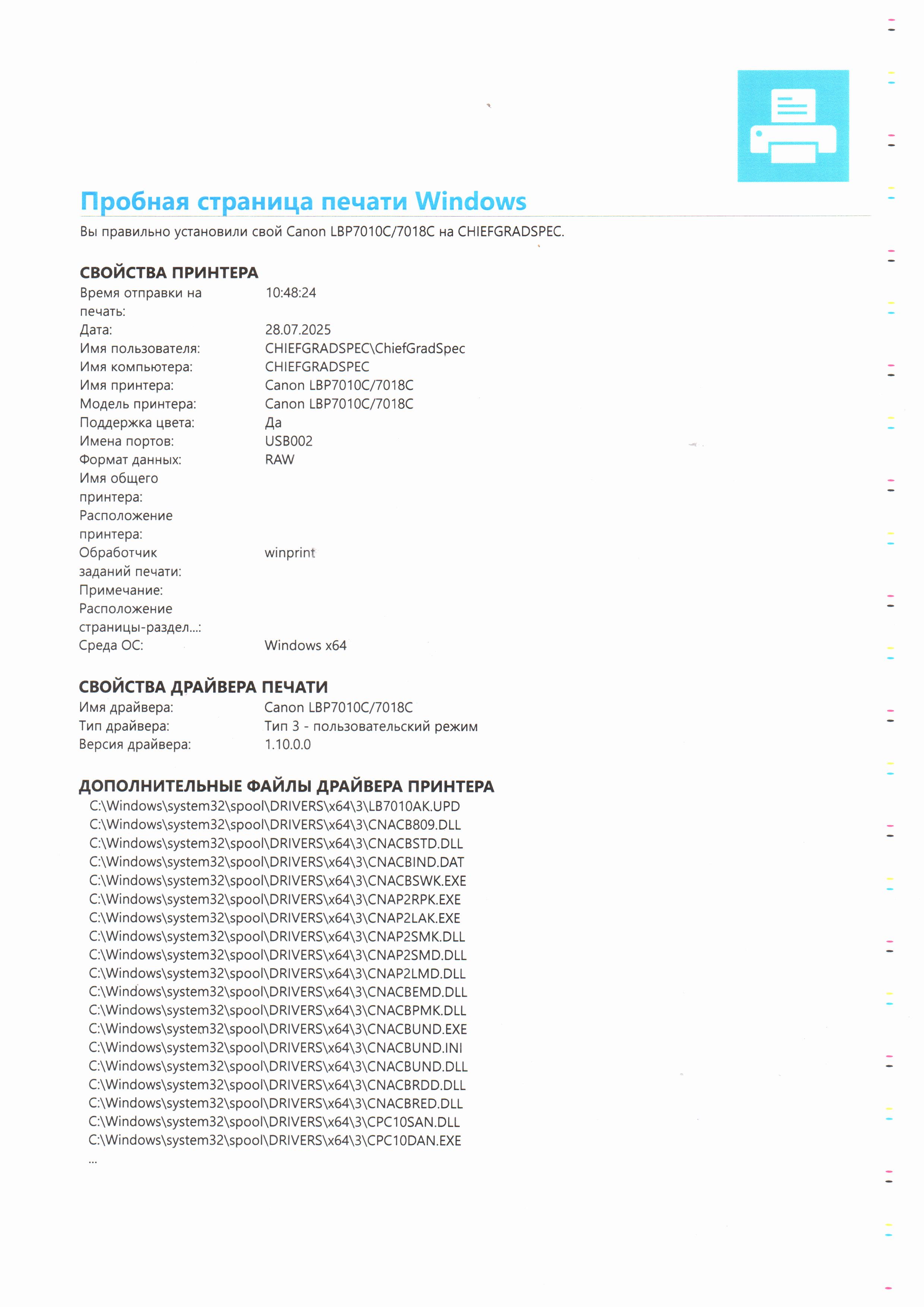

Здравствуйте.
При печати на данном аппарате появились по правой стороне полоски разных цветов. Никак не могу их убрать. Даже при печати листа конфигурации эти полоски есть. Барабан с виду чистый, картриджи новые китайские, перезаправленных нет. Пробег всего около 2000 копий. Второй комплект в нём сейчас. Полоски ровной четкой формы. Все одинаковые, только цвет разный. Куда копать товаприщи?

2. TRed 29.07.25 12:06
<cite><b>stanly</b> (0): Полоски ровной четкой формы. Все одинаковые, только цвет разный.</cite>
Пробой барабана. Замените.

4. stanly 29.07.25 12:34
https://e.radikal.host/2025/07/29/Untitled.FR12.jpg
5. stanly 29.07.25 12:48
Большое спасибо! Оказалось на фотобарабане прилипла какая то фигня:)
6. эмулятор 29.07.25 12:50
(5) Думаю это все-таки пробой фотобарабана. По бедности (временно) место пробоя можно закрасить лаком, но совсем хорошо не будет. Правильно - поменять. Но тогда нужно поменять и чип, иначе цветопередача вам не понравится ...но тогда уж и не забыть почистить бункер отработки, чтоб потом "два раза не бегать".
7. stanly 29.07.25 12:56
Т.е думаете со временем опять появится? А китайский фотобарабан поставить норм? Бункер получается у него в фотобарабане?
